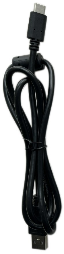

你淘宝买手机用的USB数据线就行了

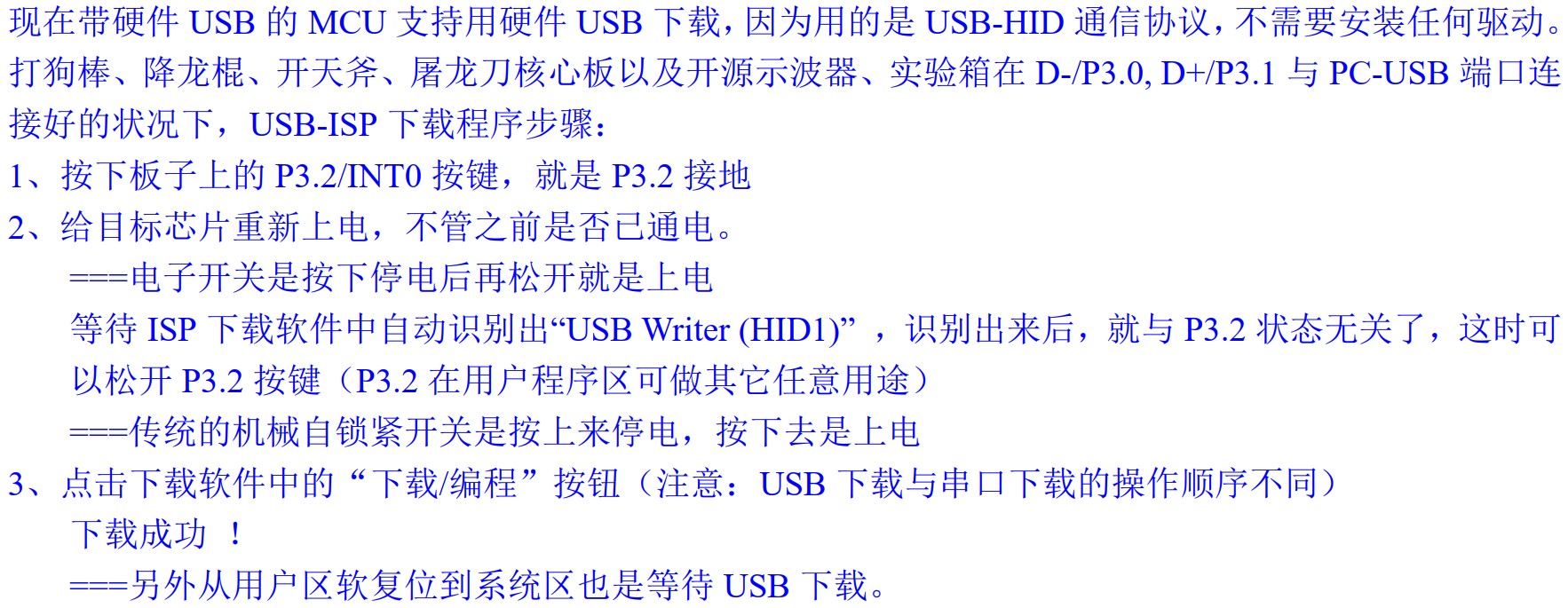

===【USB+5V, D-/P3.0, D+/P3.1, Gnd】
我是要用两头都是XH的转接线,只需D+,D+和GND三根线,
找了半天没有找到两头都是XH用于USB的转接线,
倒时用于音频的很多(如图),所以想用音频的3P线,
如果阻抗影响会很严重,就要专门订制USB的线两头打XH端子了。
