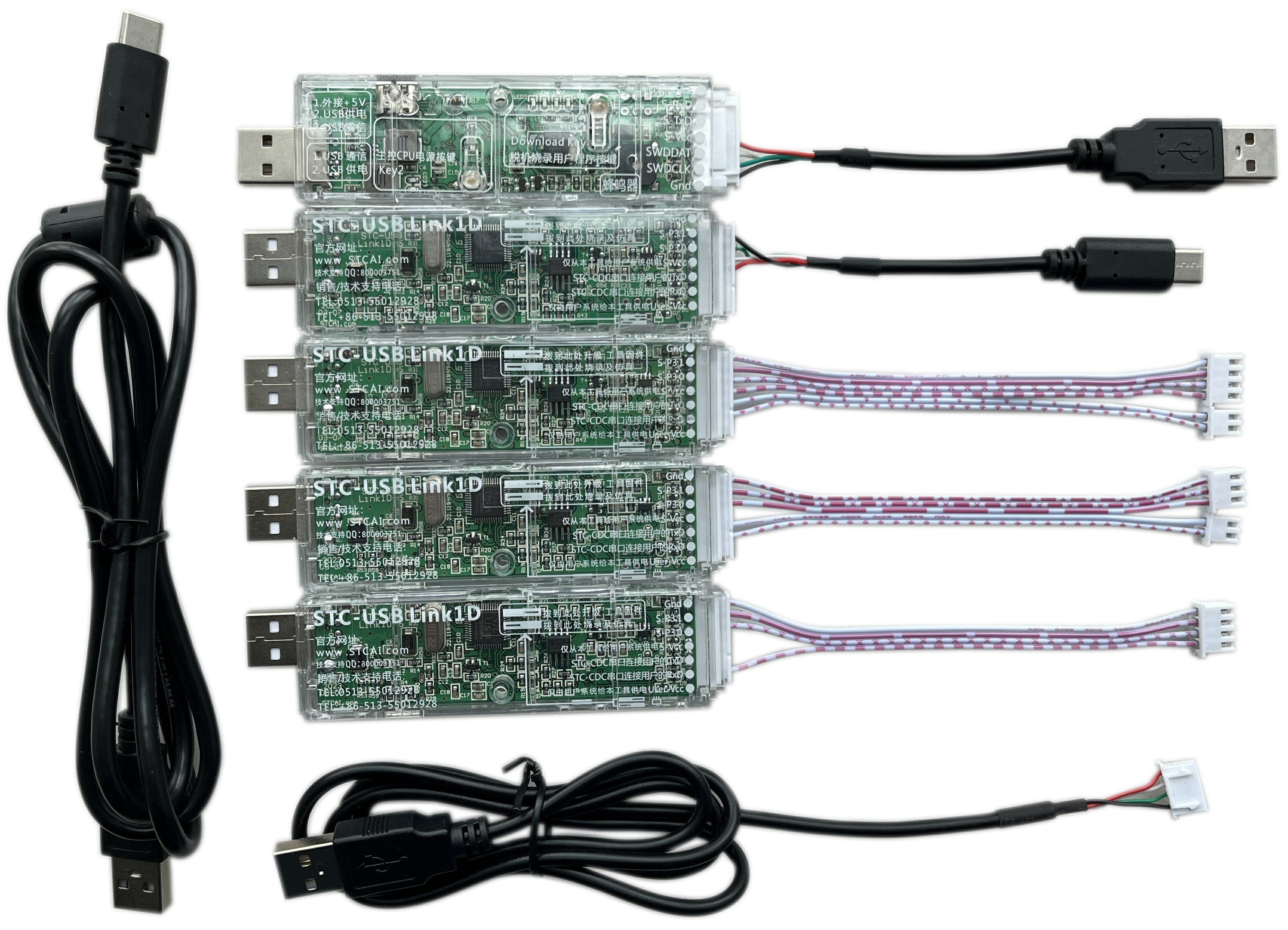

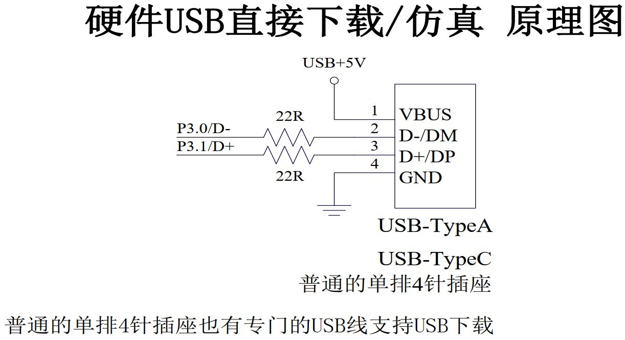

发表于 2024-9-16 08:50:54 | 显示全部楼层

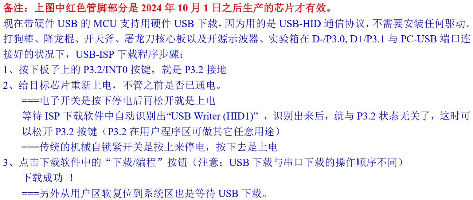

不用问,应该可以,见下图:
这条线接普通的单排2.54mm间距的插座
可以USB下载/通信
【新提醒】【USB Link1D】 仿真器/全自动烧录器,USB转双串口 的用法介绍 - 综合讨论 国芯技术交流网站 - AI32位8051交流社区 (stcaimcu.com)

 楼主| 发表于 2024-9-16 09:47:01 | 显示全部楼层
神*** 发表于 2024-9-16 08:50
不用问,应该可以,见下图:
这条线接普通的单排2.54mm间距的插座,
好的,谢谢!那就不用专门订制USB专用的线了

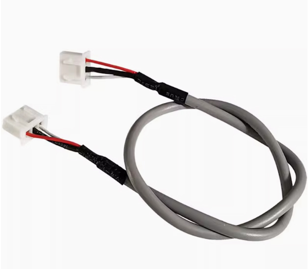

我是要用两头都是XH的转接线,只需D+,D+和GND三根线,
找了半天没有找到两头都是XH用于USB的转接线,
倒时用于音频的很多(如图),所以想用音频的3P线,
如果阻抗影响会很严重,就要专门订制USB的线两头打XH端子了。
