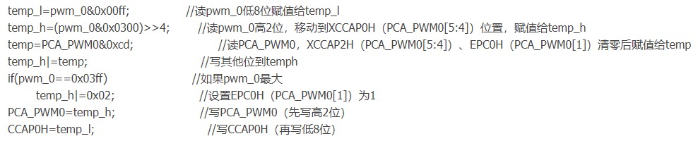

发表于 2024-9-14 17:00:44 | 显示全部楼层
这是修改频率的吧,占空比我看了好几篇博客,也没看明白
这就是修改占空比: [attachimg]56941[/attachimg]  详情 回复 发表于 2024-9-14 17:03

发表于 2024-9-14 17:02:04 | 显示全部楼层
Zhang*** 发表于 2024-9-14 16:57
这。。。。,已经看半天了
https://www.stcaimcu.com/forum.p ... id=10790&pid=107129
看我备注
注意先写高2位再写低8位,一次性写入,不要使用“读→修改→写”的方式(先读出来再修改最后一次写入)

发表于 2024-9-14 17:03:26 | 显示全部楼层
这就是修改占空比:

发表于 2024-9-14 17:05:12 | 显示全部楼层
Debu*** 发表于 2024-9-14 17:03
这就是修改占空比:
有个计算公式什么的?例如我要设置30%的占空比,我要怎么设置,哪个寄存器哪个值什么的,最好简单一点的
PWM_Out(A,B,C); 就是设置占空比 10位PWM,0~1023 30%就是1024*30%  详情 回复 发表于 2024-9-14 17:30

发表于 2024-9-14 17:30:14 | 显示全部楼层
Zhang*** 发表于 2024-9-14 17:05
有个计算公式什么的?例如我要设置30%的占空比,我要怎么设置,哪个寄存器哪个值什么的,最好简单一点的 ...
PWM_Out(A,B,C);
就是设置占空比
10位PWM,0~1023
30%就是1024*30%
注意不能给100%,最大值要限制到1023,给1023,波形就是直线,PWM函数已经处理好了  详情 回复 发表于 2024-9-14 17:31

发表于 2024-9-14 17:31:47 | 显示全部楼层
Debu*** 发表于 2024-9-14 17:30
PWM_Out(A,B,C);
就是设置占空比
10位PWM,0~1023
