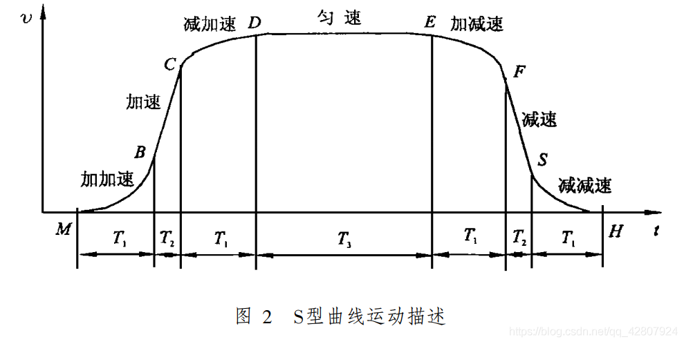

请教下单个PWM,怎么输出S曲线加减速?平常都是直接用程序模拟的,没用过PWM,不知道怎么样用pwm实现S型曲线

单个PWM是个什么?就是一个高级定时器。
普通定时器能做加减速,高级定时器一样可以。只是没优势。

首先根据你这个加减速的模型生成你的各个阶段的速度曲线的PWM频率数值,最好在启动运行前生成一个表格,通过时间或者脉冲步去输出对应的频率去控制电机,这里以STC32举例:
如果是按脉冲发送,可以单脉冲模式,发几个脉冲重新更新一下频率值,脉冲个数可以用硬件的寄存器计数
如果是按时间发送,只要把各个时间对应的频率值在定时器中断里更新一下就好

PWM工作于比较输出模式,计算当前要输出的周期,装载到比较寄存器PWMx_CCRn即可。
