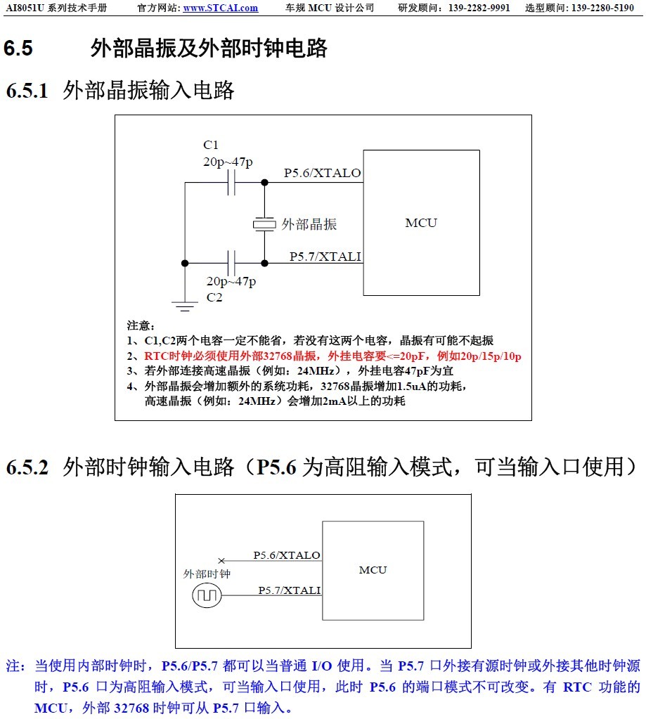

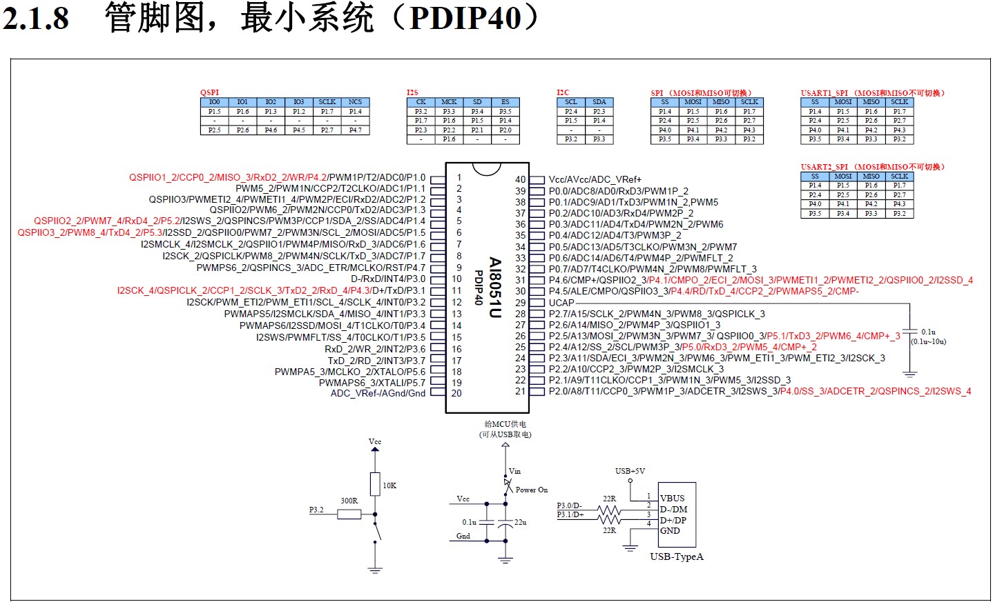

发表于 2024-9-13 16:29:00 | 显示全部楼层
AI8051U 取代 89C51 不用接外部晶振, 不用接外部复位
即使接外部晶振也是接到如下:
不需要外部复位电路,即使接外部手动复位也是如下:
USB下载线路,上图
普通串口/TTL 下载线路,下图

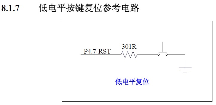

发表于 2024-9-13 16:49:48 | 显示全部楼层
No external reset circuit is required. Even if an external manual reset is connected, it is as follows:
STC really should correct that pin as P4.7-RSTN or P4.7-NRST
to make it clear it is an active LOW reset.
Especially with the same pinout has legacy 89C51, users will drop it in, expecting their external Active HI reset  watchdog to work.
example : this is AVR reset pin labeling
STC15H datasheet uses a correct NRST pin label.
3564
7698
7698
发表于 2024-9-13 17:10:00 来自手机 | 显示全部楼层
复位引脚可以设置成正常IO就不管你是什么复位模式了吧

 楼主| 发表于 2024-9-13 19:22:06 | 显示全部楼层
要外部晶振,因为另外一个器件需要单片机产生时钟源
不要晶振,直接用MCLKO_2对外输出时钟 选择不调节,使用内部预置的频率 直接选择你需要的频率 [attachimg]56879[/attachimg] 配置MCLKO_2输出时钟 想要高电平复位,复位脚配置为IO口,使用IO中断,然后IAP_CONTR  详情 回复 发表于 2024-9-13 23:47
[attachimg]56852[/attachimg]  详情 回复 发表于 2024-9-13 20:19
25432
发表于 2024-9-13 20:19:58 | 显示全部楼层
可以接外部晶振
