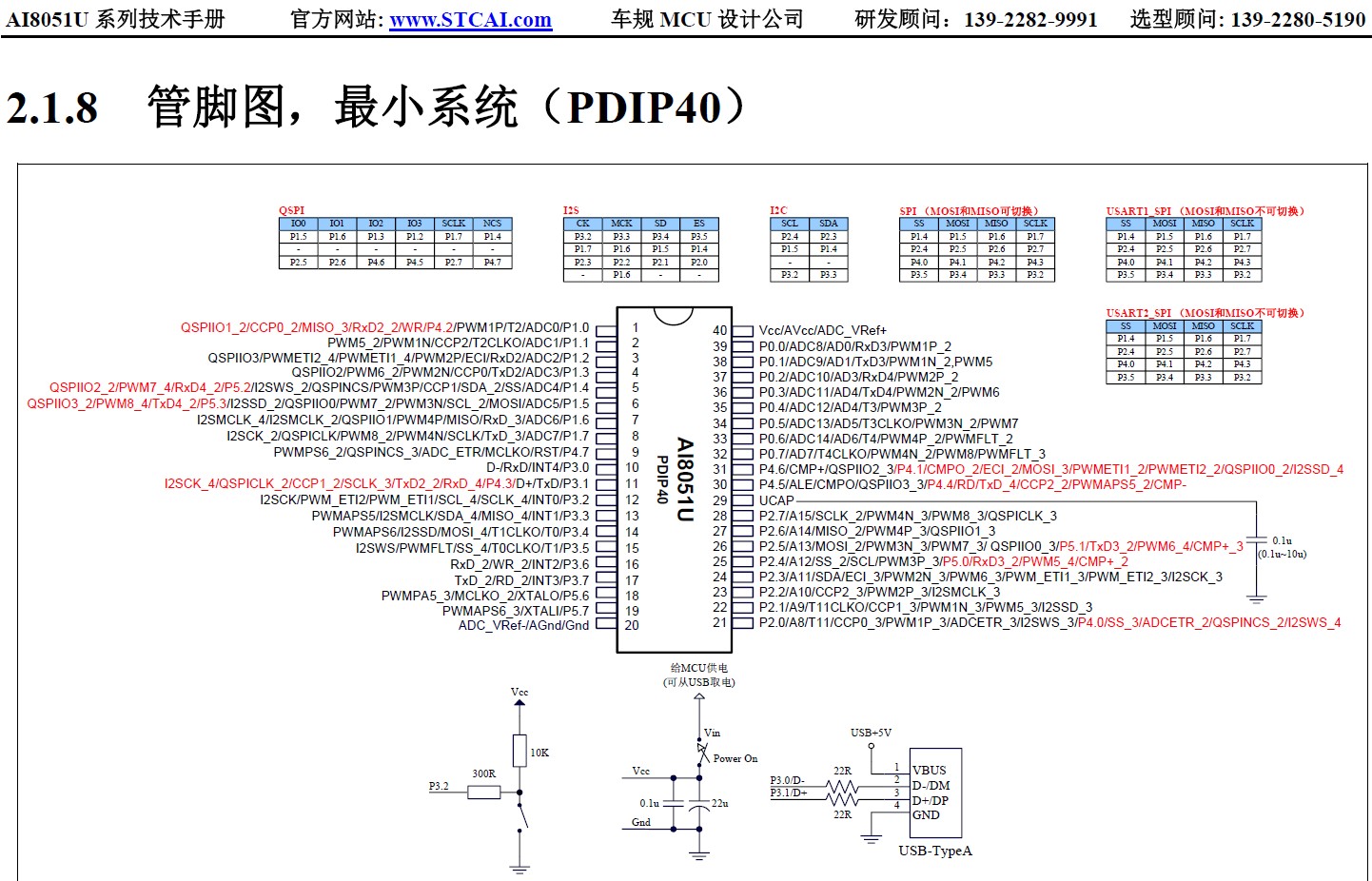

AI8051U 和 89C52/8051 管脚兼容
15系列 和 89C52/8051 管脚不兼容,要改PCB
