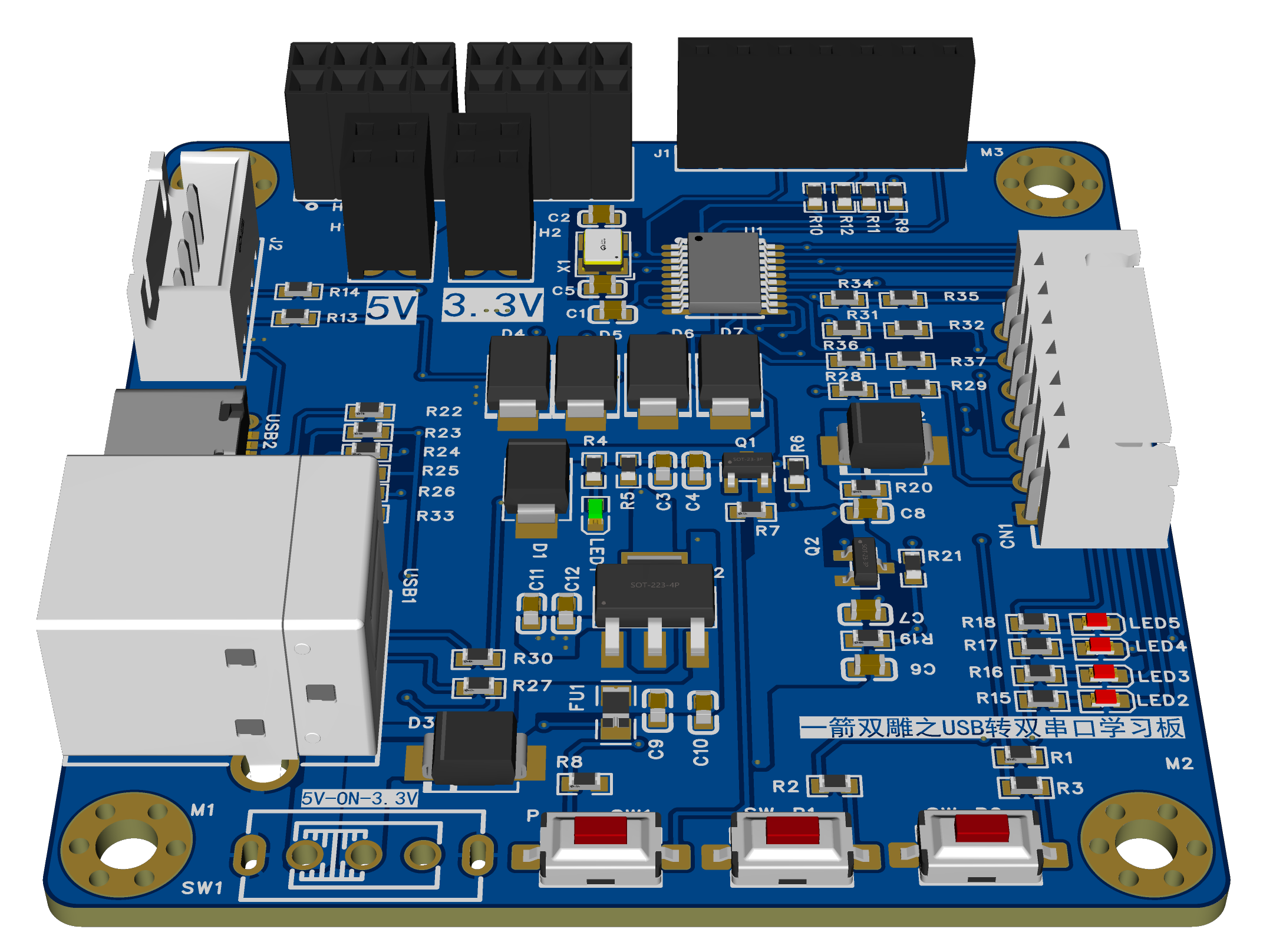

一箭双雕之USB转双串口

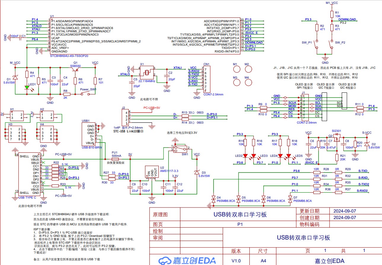

一箭双雕之USB转双串口
USB转双串口学习板.pdf
180.33 KB, 下载次数: 131

感觉板有点大,如果只是用来下载没必要怎么大,如果是开发板接口又有点少
