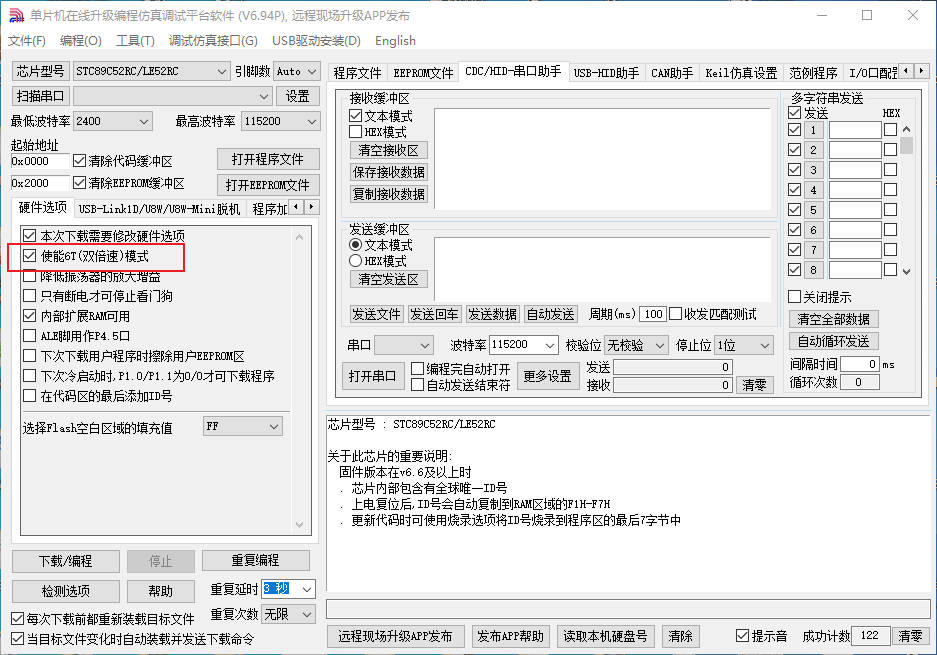

原方案是DS80C320   4T + 11.0592MHz;我现在用STC89C516RD+ 6T + 20MHz;按道理说性能应该是更高了,但是现在速率反而还达不到,怀疑没有开双倍速。
但是我看文档,AUXR(0x8E)这个寄存器是控制定时器和串口双倍速的,我现在是串口中断中处理时间长了,还有外部中断0中的处理时间长了。

ISP-烧录时选择

发表于 2024-9-12 18:55:52 | 显示全部楼层
程序中不能控制吗?
我选择好了后,下载,串口波特率和定时器都变了,计算公式该怎么算
18.432MHz晶振,用9600波特率,串口模式1;256 - 2 * 18432100 * 2 / 12 / 32 / 9600 = 0xEC
但是定时器不知道怎么算的,要算31.25ms,16位不自动重载,应该是模式1

发表于 2024-9-12 19:27:09 | 显示全部楼层
下载时设置,等效于直接设置主频的分频,所有的时钟都会改变,包括串口和定时器
