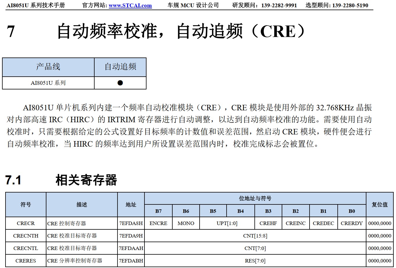

你可能没理解
内部 40MHz的 IRC 完全满足串口通信要求
===领先
并 40MHz/4 * 12 产生 120MHz的 PLL时钟

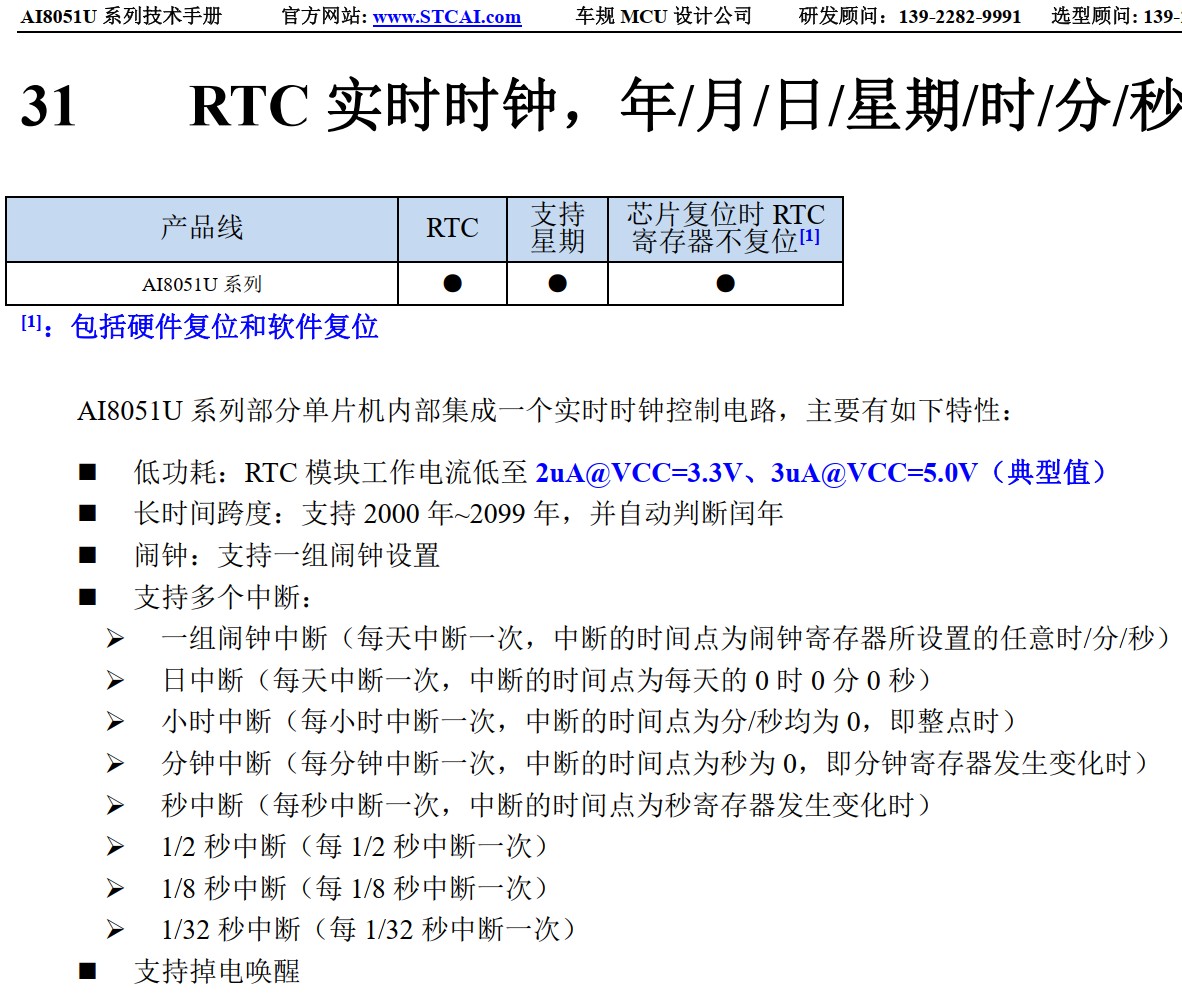

楼主是外部 挂了个 32768-RTC年月日时分秒的时钟
===就顺便 用这个外部的 32768 自动校准了内部的 40MHz-IRC
       CPU设置完就不参与了
是自动追频率,不占 CPU 时间

可以直接用6~12Mhz的晶振,通过PLL倍频到需要的频率。
你没有理解追频的意义,这个不占用CPU时间,而且是一物两用

主频40MHz,外部晶振32.768KHz,
自动追频到0.5%之内的精度+稳定度,
下载程序时选择6~40MHz均没有关系,
程序自动设置跑出厂时校准的频率40MHz。
===给 【TFPU,硬件三角函数,硬件浮点运算器】使用
