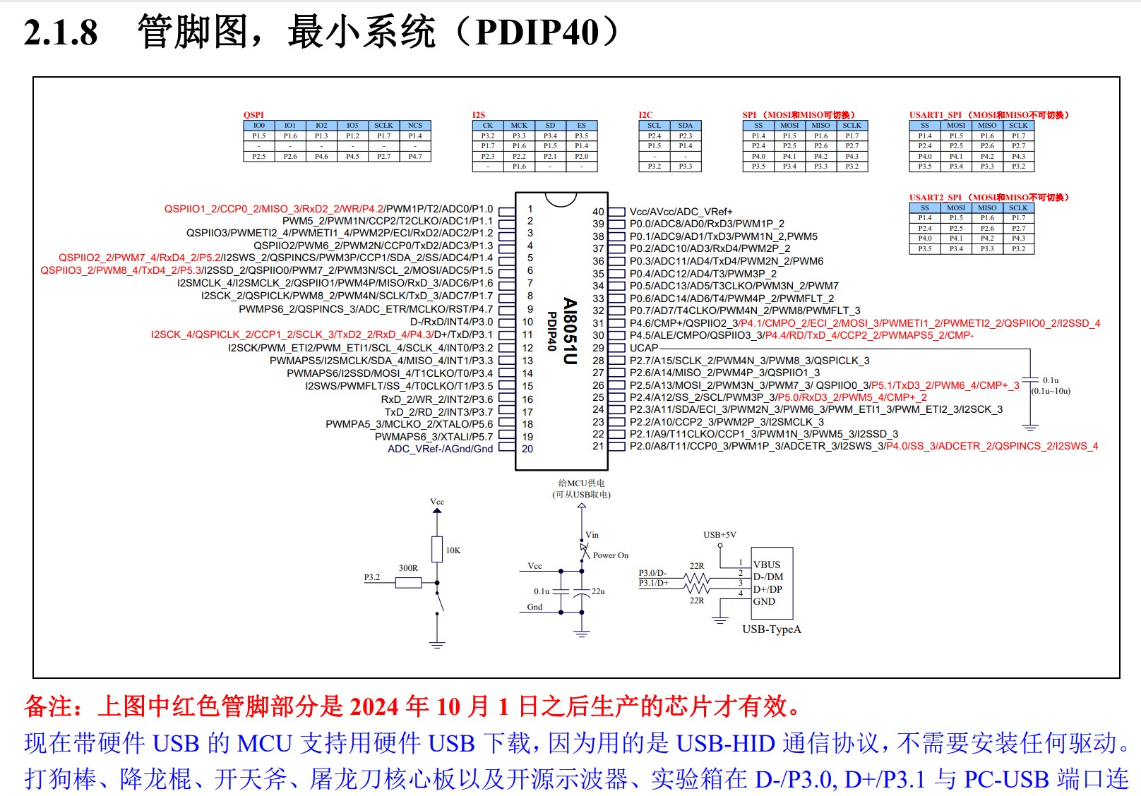

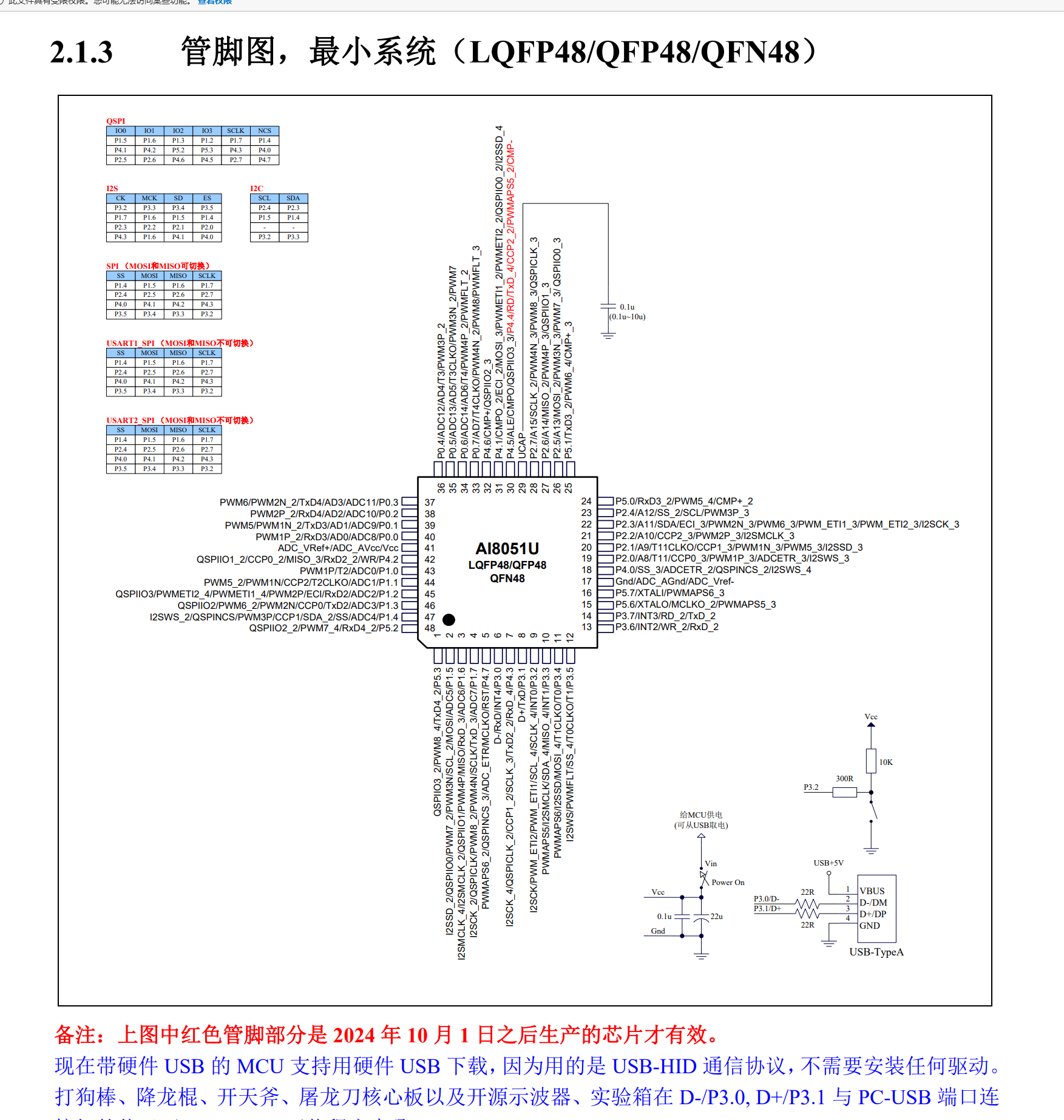

可以直接升级到AI8051U系列,管脚兼容天王级别的:  89C52RC,  12C5A60S2,应该跟11系列也是大致兼容的,可具体对比附录资料管脚图
兼容 8位8051,  可以用 Keil C51/IAR/SDCC 编译器
兼容 32位8051,可以用 Keil C251 编译器,双核兼容设计
34K SRAM(2K edata, 32K xdata), 64K Flash
DMA支持PWM, DMA支持外设直接到外设, P2P
135MHz-PWM支持硬件移相,16位PWM; 真12位ADC
USB, I2S, QSPI, 4组串口,I2C, SPI
现提供三种封装:LQFP48/LQFP44/PDIP40
AI8051U-20240910.pdf
28.14 MB, 下载次数: 89
STC官网:https://www.stcai.com/
QQ:2593903262
微信号:18106296598
