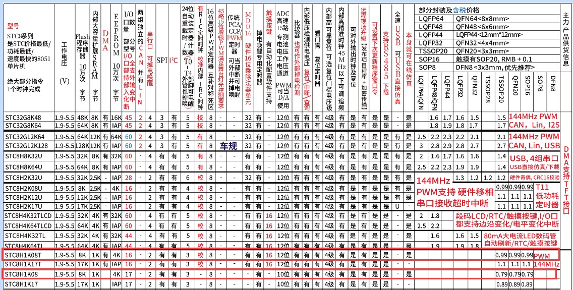

看数据手册,看的眼花缭乱的,也没找出来

T是触摸按键

尾缀是T的都是带触摸功能的意思
另外STC8H1K08T 还多增加DMA,RTC、MDU16

另外STC8H1K08T有高速高级PWM(HSPWM)
