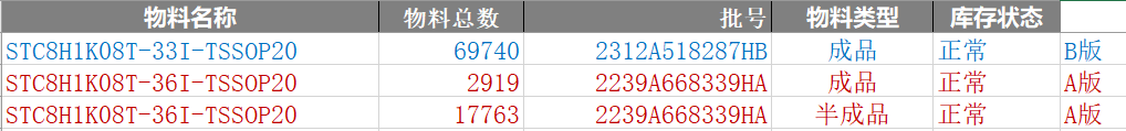

发表于 2023-4-28 12:31:31 | 显示全部楼层
要用B版的 STC8H1K08T-33I-TSSOP20,软件也要用最新的
===我们内部客服开会不认真听啊

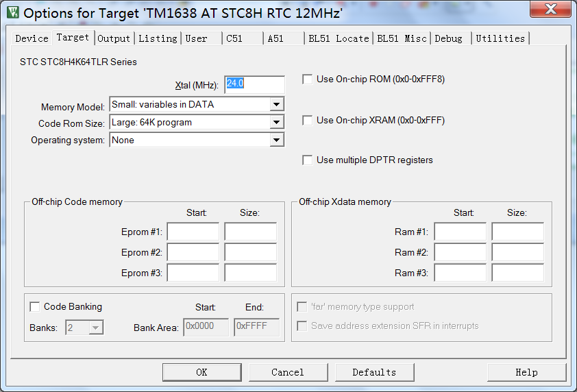

这个芯片是我去年从网上购买的,用于验证产品。
经过我这几天的试验,得出以下结论。
采用24M时钟,暂时不使用RTC功能。驱动TM1638芯片。以下这三个芯片编译结果字节数相同,程序运行正常,均可以完成指定功能。KILL C51编译环境,见图片。
1-STC8H4K64TLR,编译成功,芯片工作正常。
2-STC8H2K64T,编译成功,芯片工作正常。
3-STC8H1K08,编译成功,芯片工作正常。

发表于 2023-5-1 14:14:13 | 显示全部楼层
B版, 正式版,大量供货中,RMB1.3,   STC8H1K08T-33I-TSSOP20, 指定频率方便了/正常了
