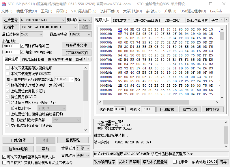

isp烧录软件那里为什么改不了IRC 频率(STC8H1K08T)

如题,是不是STC8H1K08T还在测试中,没有大规模上市

发表于 2023-2-20 15:23:51 | 显示全部楼层
STC8H1K08T 只能选择 STC8H1K08T-Beta

发表于 2023-2-20 15:25:36 | 显示全部楼层
微信图片_20230220152115.png 频率无法更改

发表于 2023-2-20 16:35:38 | 显示全部楼层
目前这款是测试版本,无仿真、无USB、无调节频率等功能

发表于 2023-2-20 16:49:58 | 显示全部楼层
那这个IC能否批量使用,初始频率是多少?

发表于 2023-2-20 18:38:56 | 显示全部楼层
STC8H1K08T的默认主频是是24M,跟8G系列相比功能强了很多

发表于 2023-2-20 20:02:20 | 显示全部楼层
我主要是用到触摸功能
发表于 2023-2-20 23:14:18 | 显示全部楼层
建议可以等官方ISP支持,另外可能后期同型号单片机固件不同,导致下载或使用时出现小问题,建议还是使用后期量产芯片
