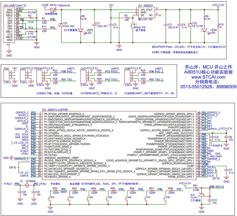

Ai8051U-LQFP48  比普通 M0/M3,如 32F103C8T6 强太多的地方:
1,Ai8051U有TFPU@120MHz, 算力比他强, uS级硬件三角函数/浮点运算器;
2,Ai8051U的抗干扰比他强;
3,  Ai8051U的内部复位是专业级的复位电路,彻底省外部复位;
4,  Ai8051U的内部时钟完全满足串口通信要求,4组串口;
5,Ai8051U-LQFP48有 QSPI, i8080/M6800-TFT 接口,32F103C8T6没有;
6,  Ai8051U的PWM支持硬件移相@120MHz
7,Ai8051U是 34K SRAM
8,Ai8051U是 自带硬件USB, 1个芯片就能直接USB连接电脑仿真/下载,全球唯一
Ai8051U-LQFP48, RMB2.3含税

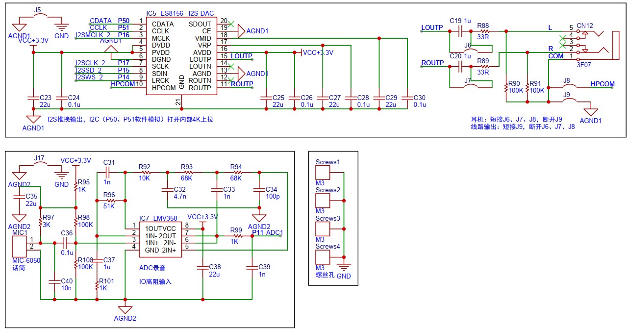

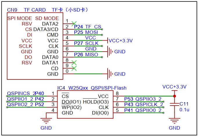

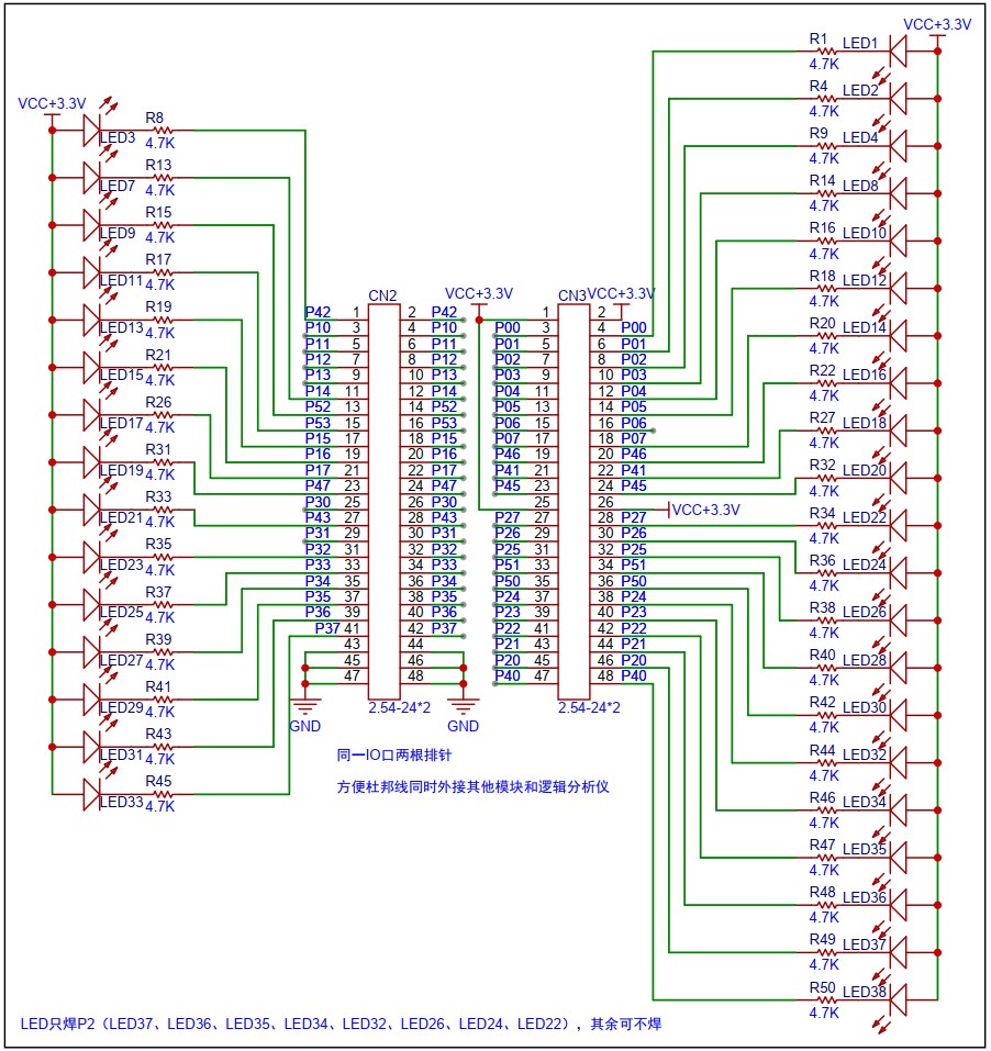

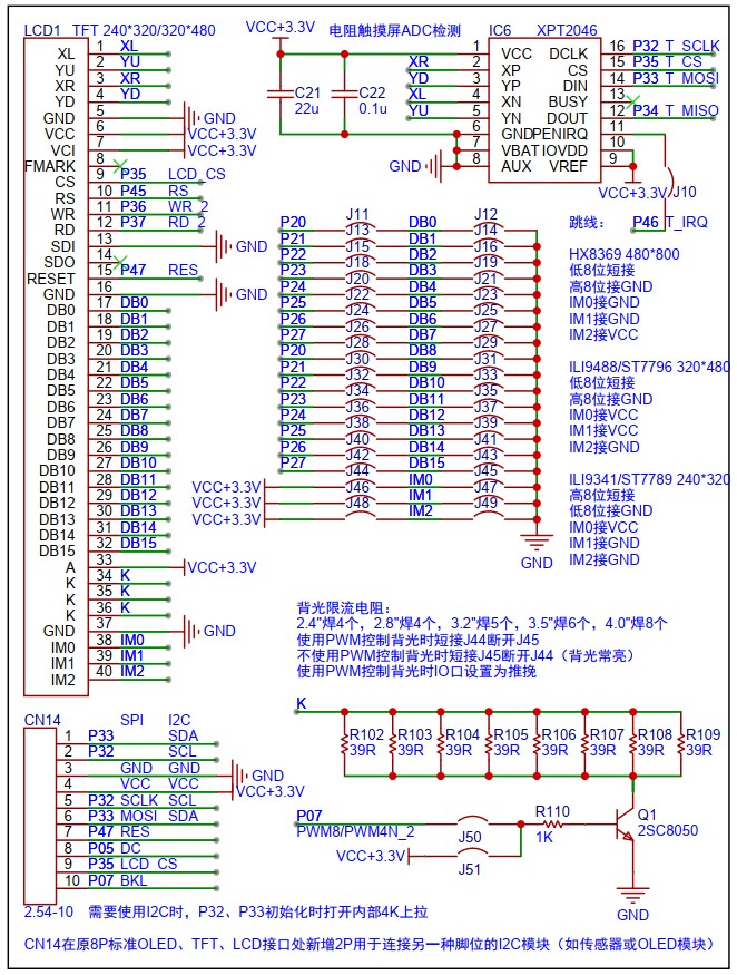

开山斧,Ai8051U 核心功能实验板
===20240925-2版,MCU 开山之作
===视频级 TFT彩屏 播放, TFT240320, TFT320480
===极致音频 播放 + ADC 录音
USB声卡,TF卡/小SD卡QSPI-Flash,
I2S DAC,  ADC录音, NTC测温,
TFT触摸彩屏(320*480、240*320),
SPI/I2C-TFT/OLED12864/LCD12864屏,
简易示波器,

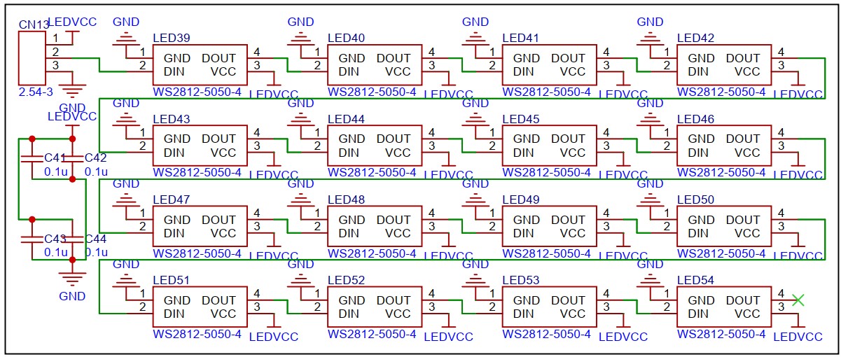

WS2812彩灯、五向开关演示板
立创EDA开源 SCH / PCB
TFT240320彩屏TFT320480彩屏i8080接口
2.4"、2.8",3.2"、3.5"、4"、4.3"
插接款,用插座,5款都通用
焊接款,不用插座,2.4"、2.8"通用,3.2"、3.5"通用

TFT触摸彩屏(320*480、240*320)是通用的么?
另外这个板子看起来19.9打不住了啊。

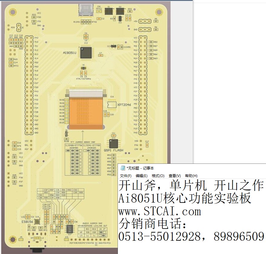

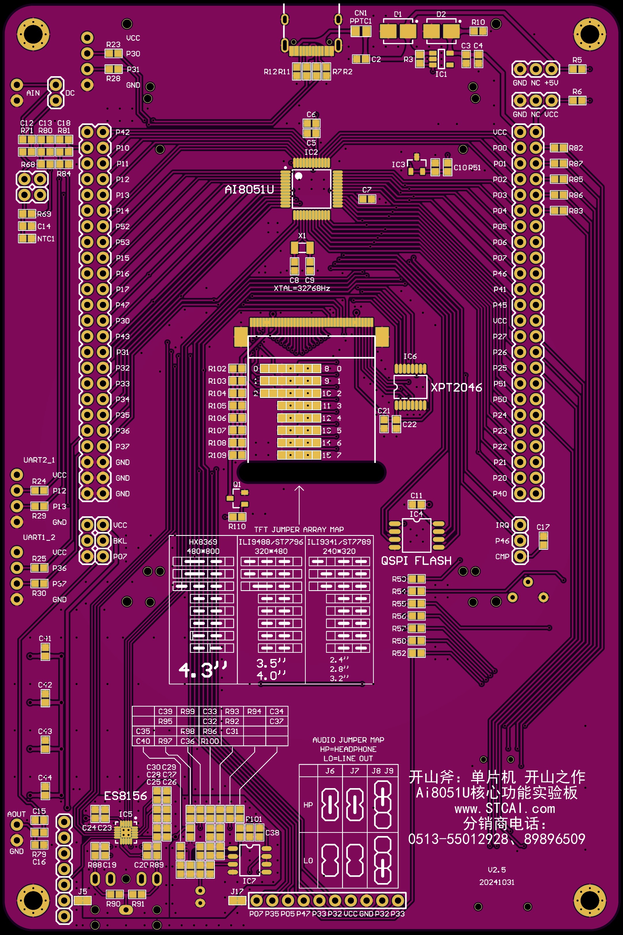

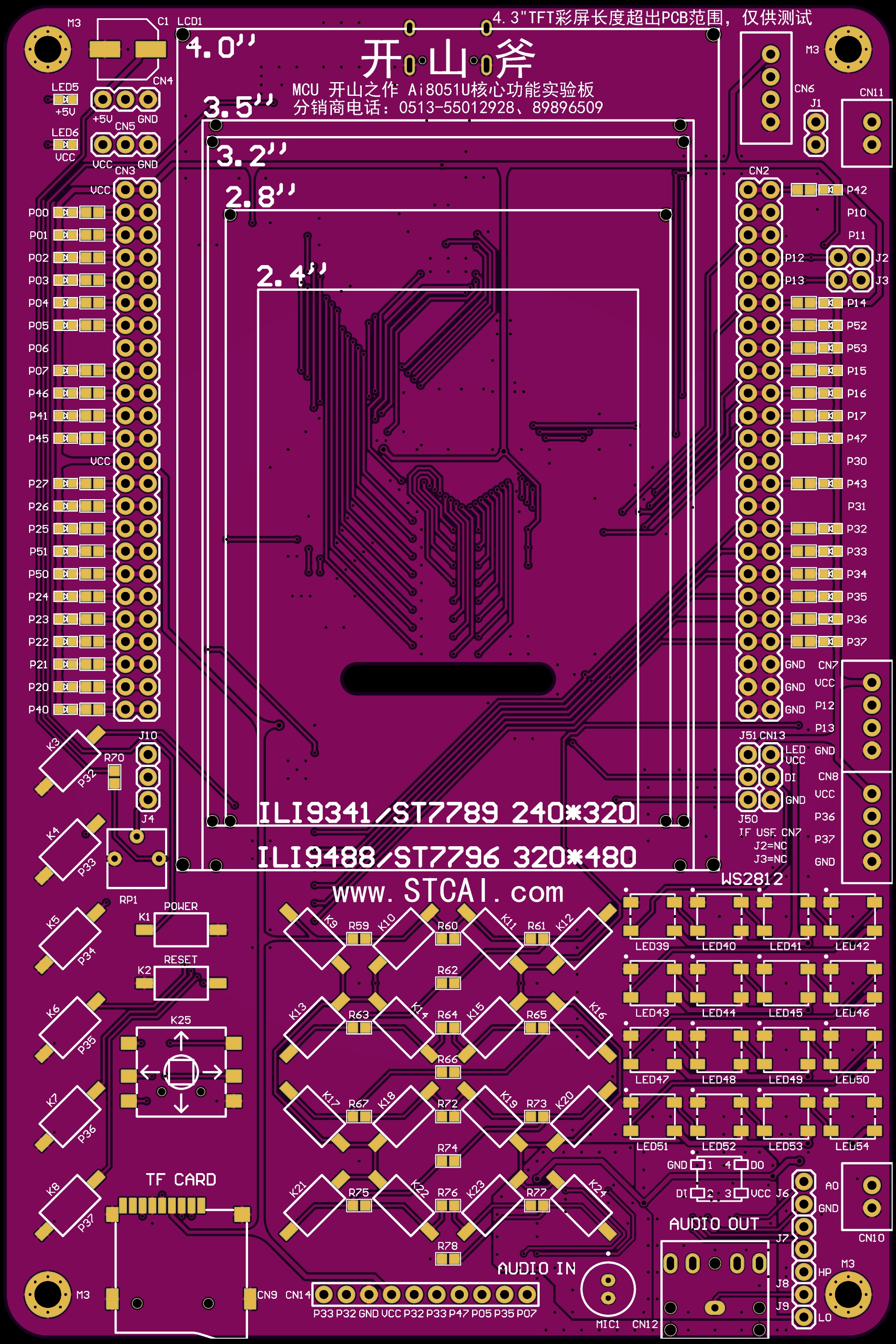

正/反丝印 增加:
开山斧,单片机 开山之作
Ai8051U核心功能实验板
www.STCAI.com
分销商电话:
0513-55012928,89896509
开山斧,MCU 开山之作
Ai8051U核心功能实验板
www.STCAI.com
分销商电话:

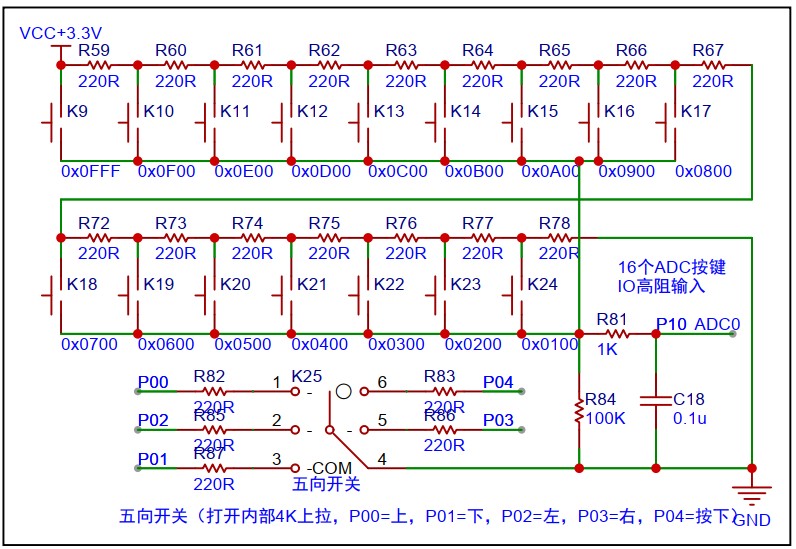

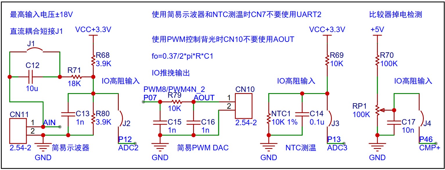

发现R68、R84丝印反了(该版本已打样) [attachimg]58149[/attachimg] [attachimg]58150[/attachimg]  详情 回复 发表于 2024-9-25 17:35

PCB通用,修改程序和跳线可支持5款屏
