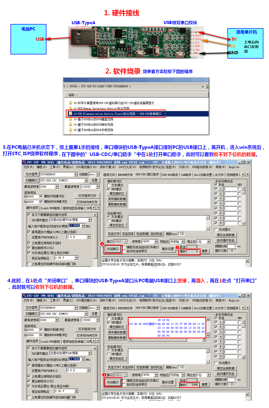

就8H8K64U的CDC通信模式,在 8H8K64双串口实验板上,
坛主请你按下图的操作实验下,会不会有相同的现像,还是我的电脑有问题。

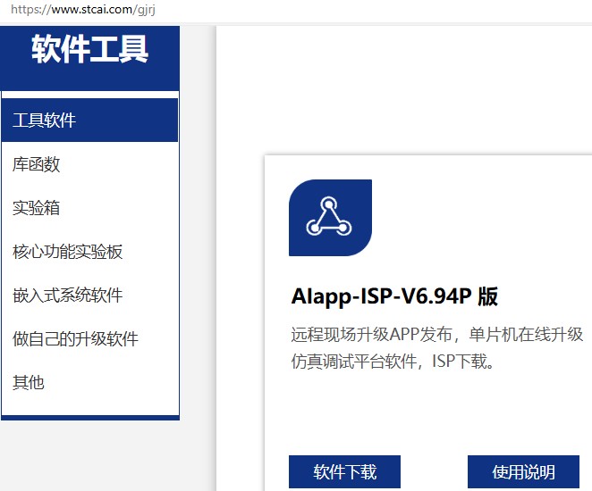

AIapp-ISP-V6.94P是最新的,永远使用最新的 软件来测试
深圳国芯人工智能有限公司-工具软件 (stcai.com)

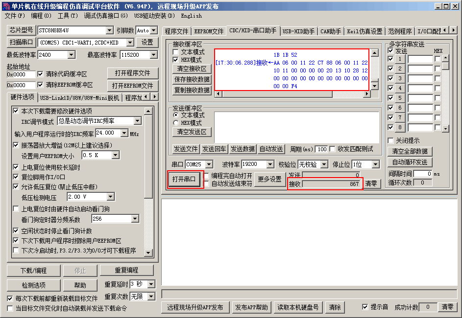

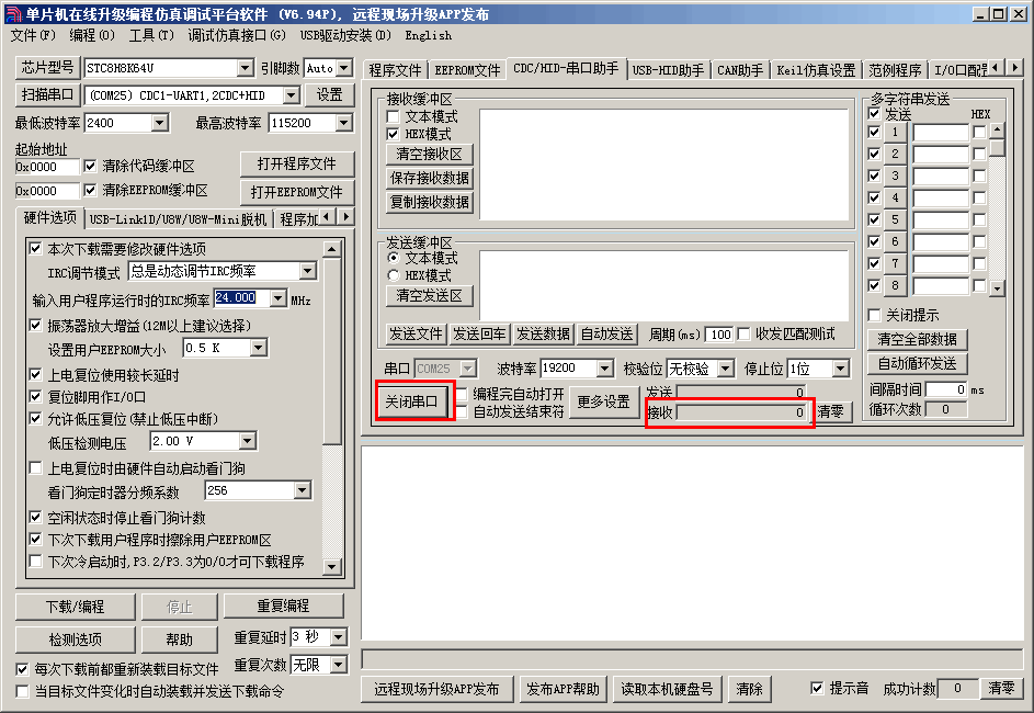

更新了最新的下载软件,现象也是一样。
1.win系统启动后,打开下载软件,打开串口,收不到数据;
2.关闭串口,拔掉实验板USB接口,再插入;
再打开串口,就可以收到数据。

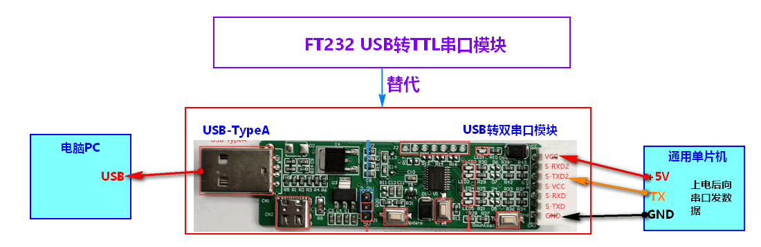

已经测试过了,如果用FT232芯片转串口模块替代STC8H8K64U芯片转串口模块(如下图所示),同样机测试条件,与上位机通信没有问题。因此个人觉得STC8H8K64U芯片的USB程序有待完善。
这个问题请版主反馈给相关技术人员,给个解决方案。我们用STC8H8K64U开发个下位机产品,举例如打印机,总不能让用户每天打开电脑进入系统后,需要拔掉USB线,再插入USB线才能执行打印工作吧。
