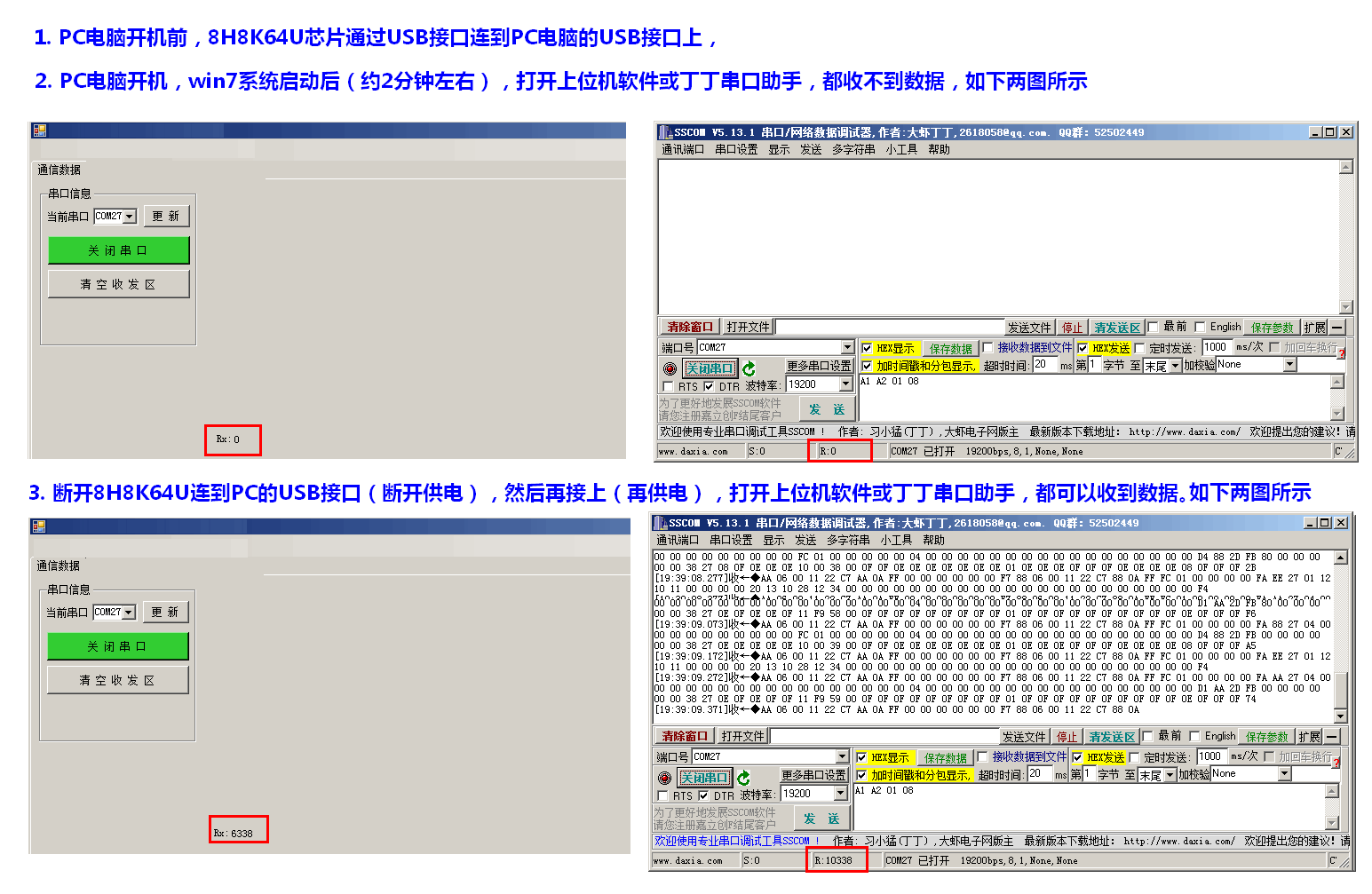

发表于 2024-9-9 19:53:11 | 显示全部楼层
lg*** 发表于 2024-9-9 16:39
1. 下位机(CDC串口)用串口助手等其它第三方软件测试应当OK。
2. C#用RS-232控件编程。通过传统RS-232串口 ...
刚才试了下,
只要是PC电脑启动前8H8K64U芯片插到USB接口供电的,
开启电脑进入系统后,打开自已写的上位机(C#)软件或第三方串口助手,都收不到数据。
此时,只要断开8H8K64U供电,再恢复供电,
再打开自已写的上位机(C#)软件或第三方串口助手,都能收到数据。

发表于 2024-9-9 20:06:49 来自手机 | 显示全部楼层
感觉下位机的问题。

发表于 2024-9-10 14:06:43 | 显示全部楼层
lg*** 发表于 2024-9-9 23:38
你试了半天,原因不明,问题还是混在一起!也许碰巧怎么一弄,好了。问题在哪?怎么解决的?自己都搞不清! ...
你说的第一段(1. 下位机(CDC串口)用串口助手等其它第三方软件测试应当OK),6楼已有测试数据,有OK的,也有不OK的。
你说的第二段(2.C#用RS-232控件编程。通过传统RS-232串口,应该能与采用传统串口编程的单片机通讯正常),我电脑没有原生RS-232串口,用FT232芯片USB转串口模块测试,能正常通信,没有问题。
