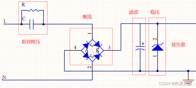

用220V直接给单片机供电。

用阻容降压方案不错,电能表很多都是这个,可以长期稳定运行,缺点就是供电电流有限,是非隔离方案。

效果不错,我用过,若干年后电容容量减低,设备死机了。

电容是用CBB电容哦,不是电解电容,几百万只电表很少因为电容出现问题

我的电热水壶就是cbb,容量不知为何减了。造成不开机。我换了一个才行,那个就是热地。

有原理图吗?

没有抄图,板子上跟了一下,把电容拆下来测量发现容量小了,找了个大容量的,换上去,好了。
