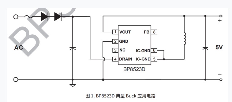

发表于 2024-9-23 15:51:24 | 显示全部楼层
经过不断搜索找到了一款简单的ac-dc非隔离集成电路。如图。单价0.37元。
  • 打卡总天数:187
  • 最近打卡:2026-03-12 08:01:23
274
1473
1473
发表于 2024-9-23 15:52:36 | 显示全部楼层
这比起阻容降压便宜多了。只用一个电感电容。BP8523D 是一款高性能、高集成度、低待机功耗的开关电源驱动芯片,适用于全电压 85~265VAC 输入的 Buck、Buck-Boost 变换器拓扑应用。 BP8523D 内部集成了 650V 高压 MOSFET、高压启动和自供电电路、电流采样电路、电压反馈电路以及续流二极管!采用先进的控制技术,无需外部 VCC 电容和环路补偿即可实现优异的恒压输出特性,极大地减少外围器件数量,节省系统成本和体积,同时提高可靠性。
