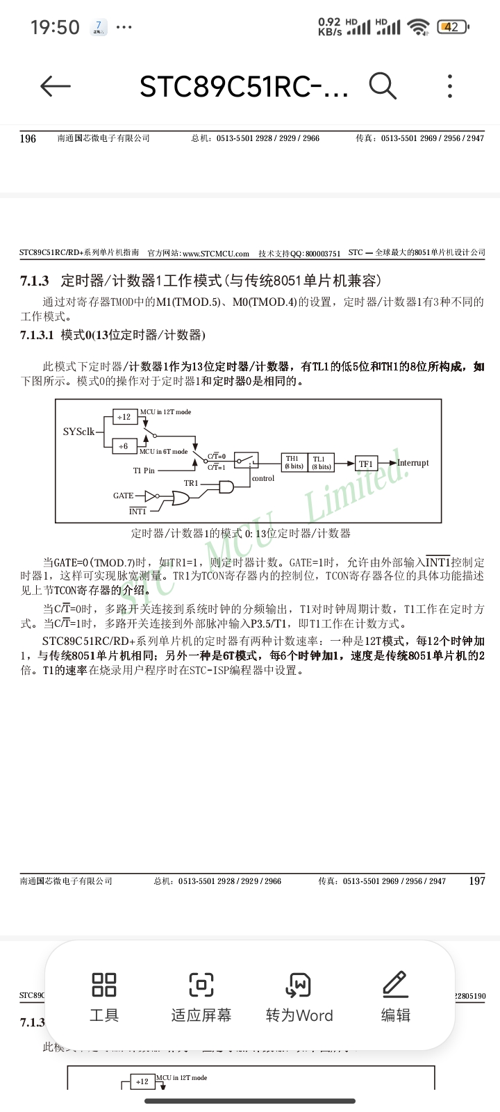

DebugLab 发表于 2024-9-7 11:55
这呢,会影响

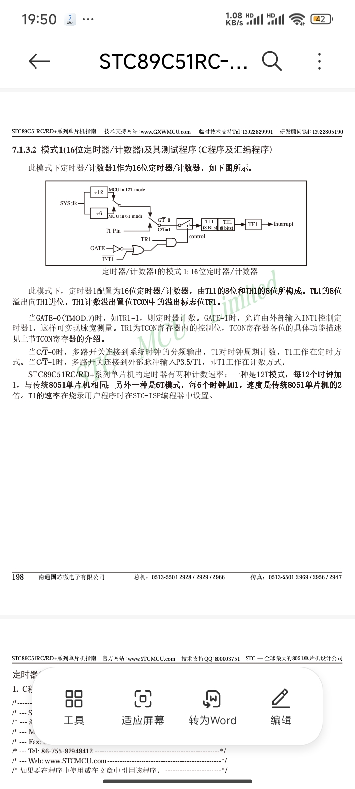

Debu*** 发表于 2024-9-7 09:38
汇编就难搞了,看看有没有双倍速度模式(6T模式),有就打开
程序中怎么打开?我看了官方文档,6T模式只是针对定时器,串口这些,并没说对性能性能有提升啊,DS80C320是4T单片机,用的11.0592MHz,我用STC89C51 + 20MHz,应该性能更强,但是执行速度还是低了。
双倍速6个时钟一个机器周期,理论上纯软件的运行速度也会提高  详情 回复 发表于 2024-9-12 19:45
用户程序中无法控制,只能下载时设置  详情 回复 发表于 2024-9-12 19:44
