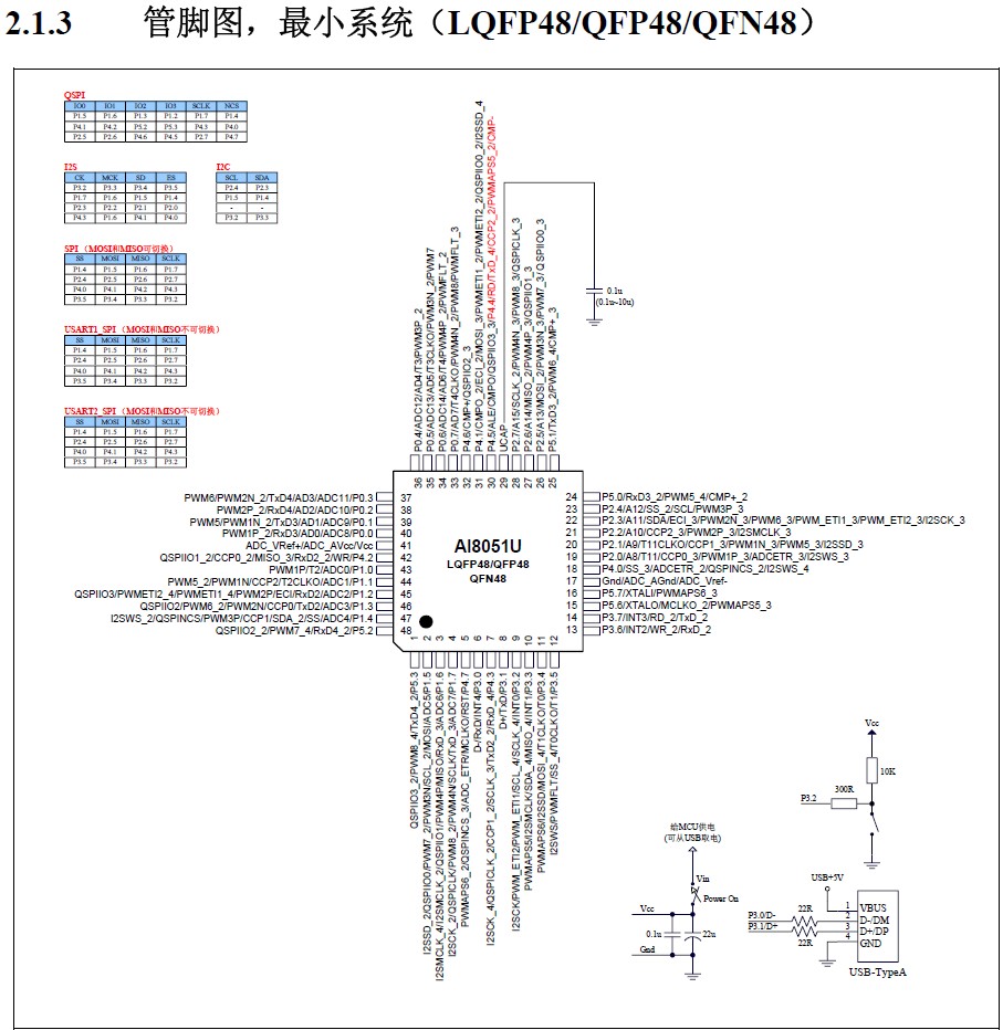

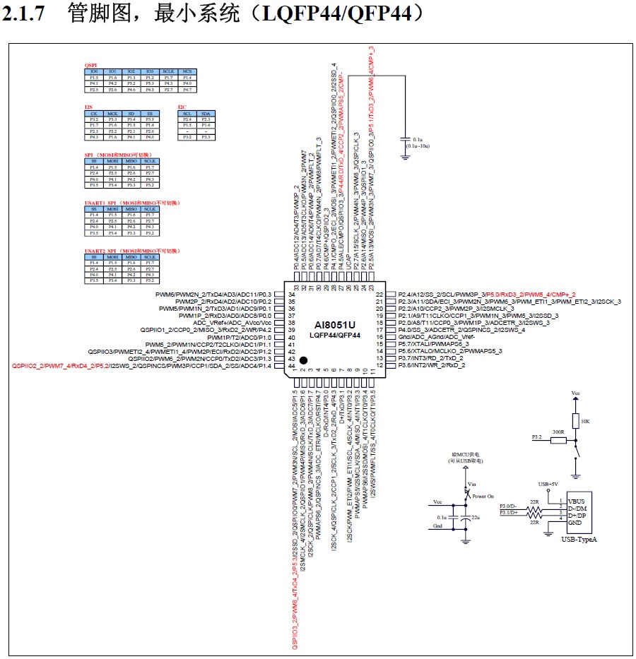

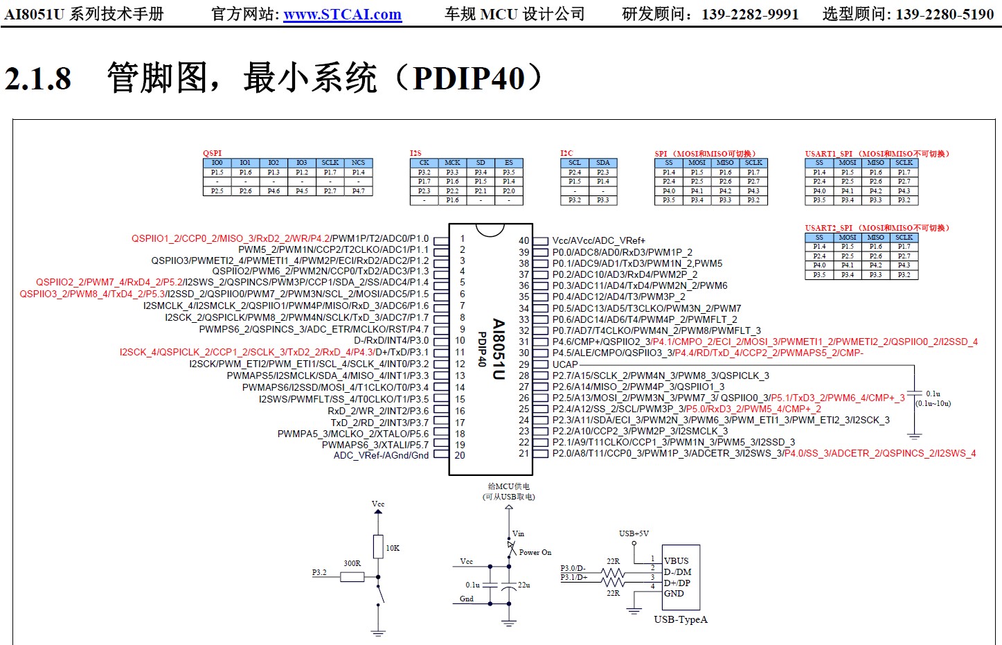

AI8051U-PDIP40/QFP44, 管教兼容 89C52RC/89C58RD+
7378
14037
发表于 2024-9-6 19:58:13 | 显示全部楼层
用新出的8H、32G、8051U替换(重新画板子)

发表于 2024-9-6 20:14:26 | 显示全部楼层
你有源代码吗?微微做修改,目前当然是AI8051U强...

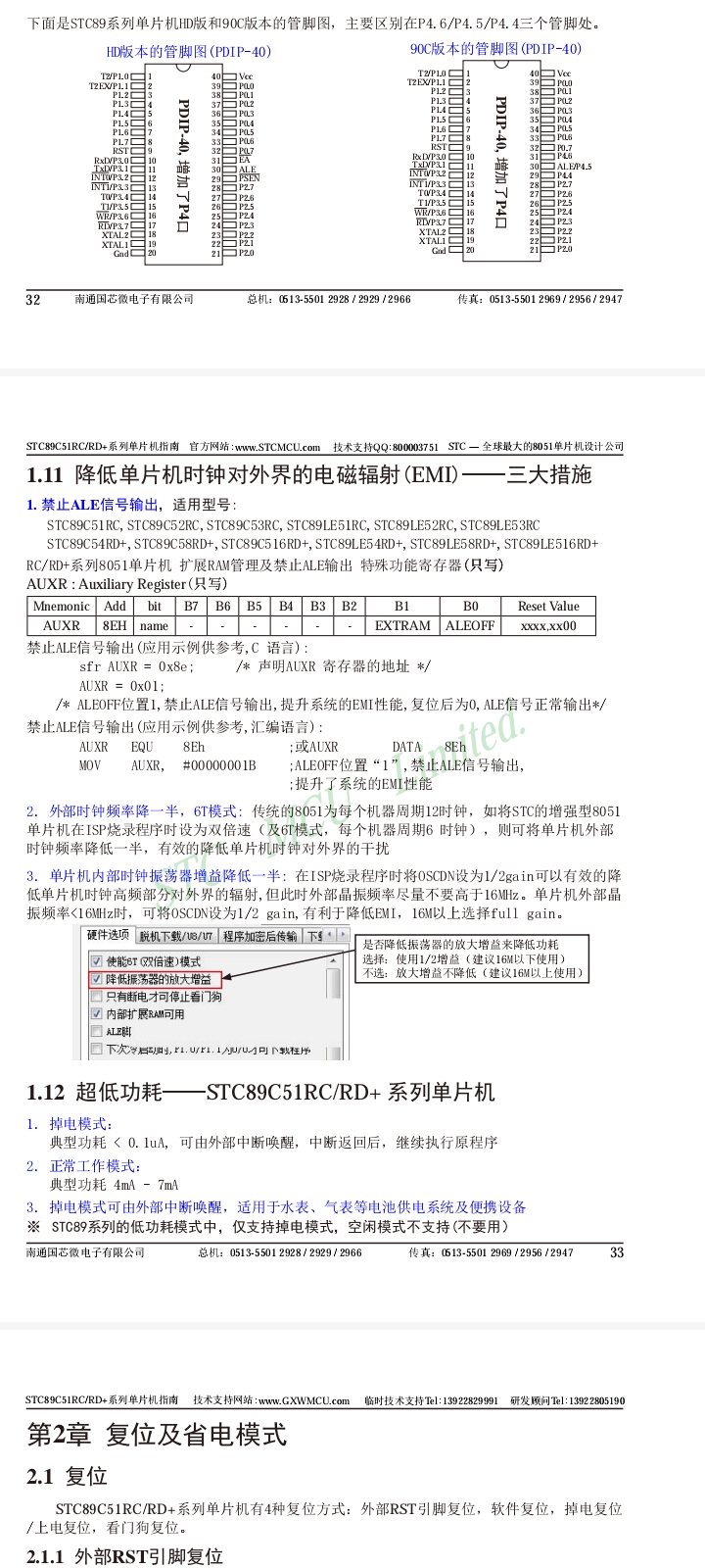

89c52,使用24m晶振,正常模式读出是24m,开启6T模式读出是48M。定时器会有影响。附数据手册关于6T模式的说明

发表于 2024-9-7 11:55:14 | 显示全部楼层
so*** 发表于 2024-9-7 11:38
89c52,使用24m晶振,正常模式读出是24m,开启6T模式读出是48M。定时器会有影响。附数据手册关于6T模式的 ...
这呢,会影响

找个管脚接近的DIP40 STC51 1T单片机, 试试, 如果运行速度应该比DS0832还高一点,可降低晶振频率试试.
