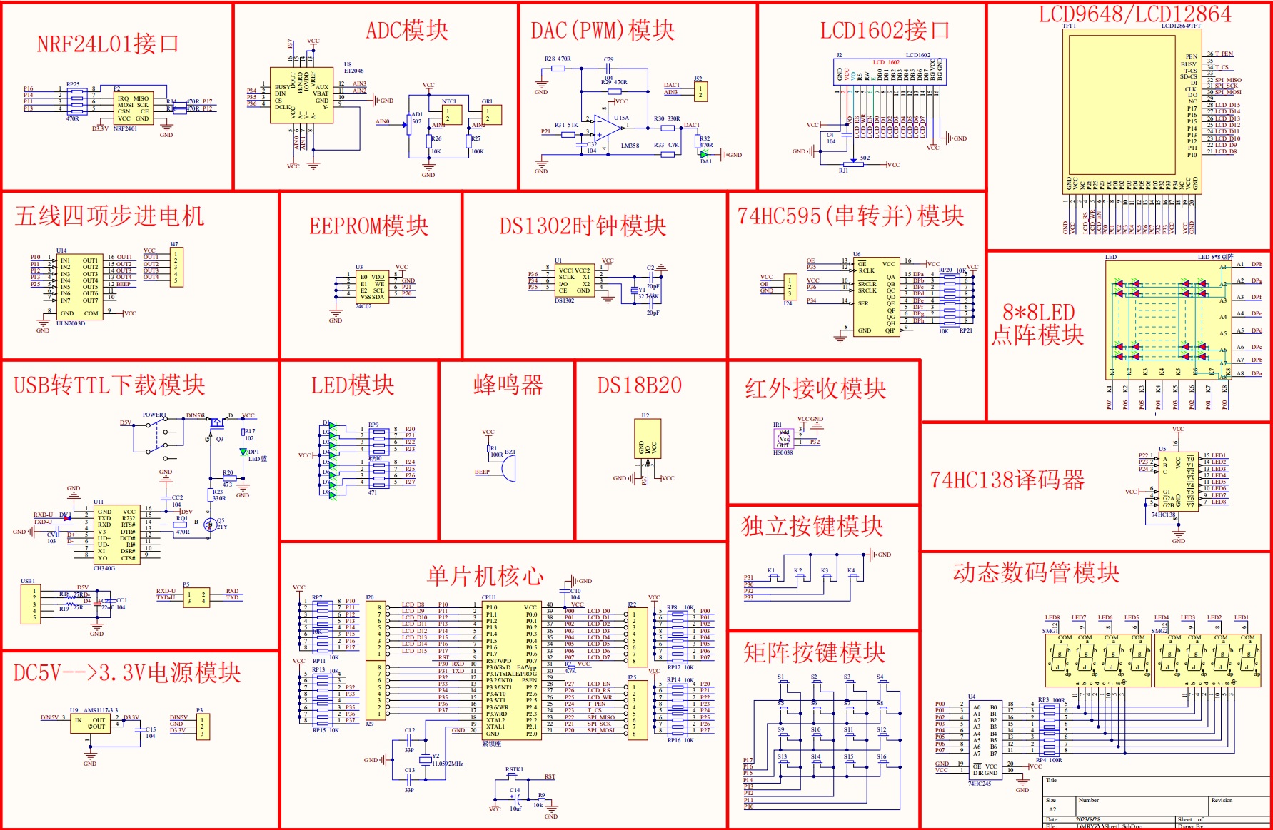

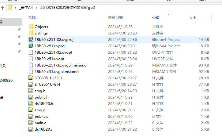

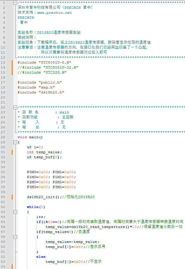

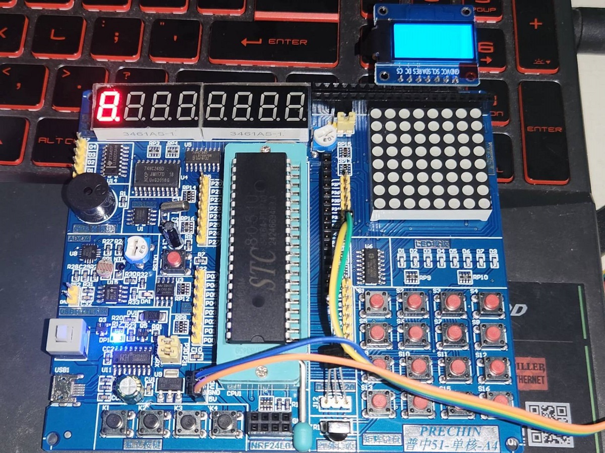

我7月初拿到STC8051U时就做过实验:使用以前普中A4 STC89C52RC的开发板,大部分配套例程我仅仅是替换了头文件,及增加了IO初始化,然后直接在C51/C251编译,烧写进STC8051U都可以正常使用,包括OLED显示,对时序要求严格的18B20测温等等。
其中因为速度快了很多,我暂未修改延时函数,直接将在STC-ISP软件设置主频降下来,就完美运行了。
其中很神奇的无论使用C51然后在STC-ISP选8位模式,还是C251编译,然后选32位模式都完美运行。甚至还试验了使用C251的兼容8位选项,然后选8位模式下载,都可以运行(不是所有的例程)。
因引脚兼容,资源、性能大大提升,所以STC8051U真是对早期产品升级的神奇。
