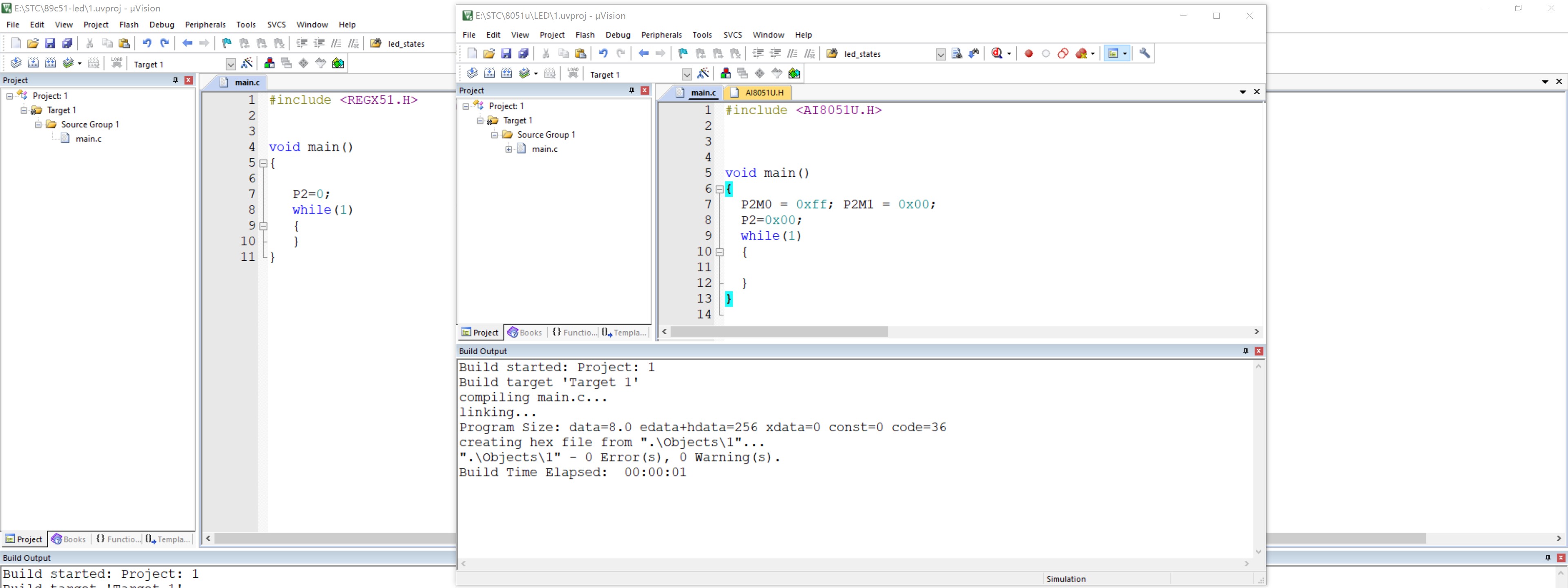

我这里写了两个代码, 一个是用的89C51的,另一个是AI8051U, 代码就是用来点亮P2的LED灯(两个MCU都正常工作)。 于是我将89C51的代码烧录到8051U上,发现无法点亮LED。 好像是少了初始化IO相关的。 但是89C51的头文件并没有设置IO口模式的寄存器。
请问有什么其他的办法直接烧录吗?

1、89C51头文件换成 AI8051U.h
2、代码添加      WTST = 0;  //设置程序指令延时参数,赋值为0可将CPU执行指令的速度设置为最快
                       EAXFR = 1; //扩展寄存器(XFR)访问使能,或P_SW2 | = 0x80;
                       CKCON = 0; //提高访问XRAM速度
3、设置IO口模式:
    89C51不需要设置IO模式(因为只有准双向口模式)
    AI8051U的IO口默认高阻输入模式(P30 P31除外),根据需要设置IO口模式

这个好像不行吧。2个U差好多。

你这是想程序一点不改啊

不能直接平替,能给你做dip40的就够意思了。

软件必须要修改才行

哈哈哈 ,我昨天晚上研究了好长时间怎么直接平替,  哈哈哈但是不行

哈哈哈, 我还以为除了脚位兼容, 程序也兼容呢. 我自己用AI51U点亮了1602和数码管等.
