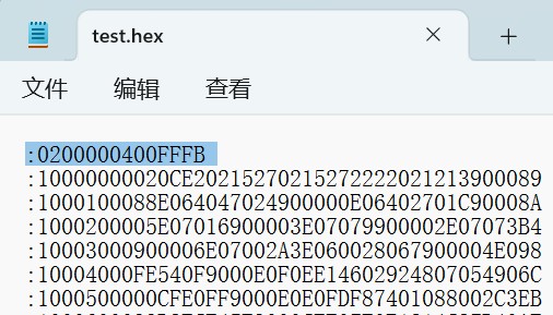

发表于 2024-9-5 10:15:49 | 显示全部楼层
是指这个吗?我在hex文件里面添加了这一行,烧录后重启也还是没反应。
  • 打卡总天数:236
  • 最近打卡:2025-07-19 05:31:21
689
1313
1313
发表于 2024-9-5 10:31:47 | 显示全部楼层
我手上没有stc8就没有测这个型号的,也不知道两个型号的升级命令一样不一样。
你那边是不是有STC32G12K128,你先用stc32g先试试?
stc8的话,等我有了这个型号后,自己验证一下,到时候给你说。

发表于 2024-9-7 20:27:40 | 显示全部楼层
你重新下载试一下,应该是可以了。
