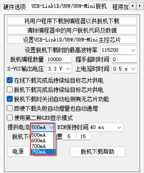

使用 Link1D 烧录,如果是使用烧录器供电的话,要使用 Link1D 上的 S-VCC 脚连接目标板电源,不是使用 User-VCC 脚。
连接板子后如果 S-VCC 脚电压被拉低的话,先检查一下板子是否有短路,如果板子耗电确实很大的话,可以提升 S-VCC 供电能力:
如果板子耗电超过烧录器能提供的电流上限的话,就断开电源线,烧录器跟板子分别独立供电,烧录时手动给板子进行上电复位。

首先搞清楚的是User-VCC是板子给Link1D供电,一般是脱机下载时用的;S-VCC是Link1D给目标板子供电的,要注意Link1D是3.3V还是5V,以及板子的电流需求是否大于Link1D。
建议先用普通的USB转串口试试,好了在用Link1D尝试(感觉不太熟悉Link1D的使用)。

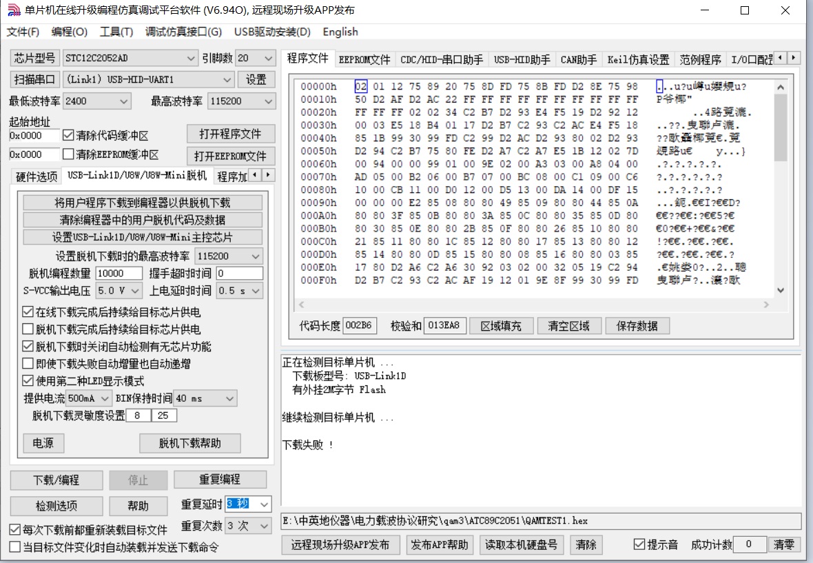

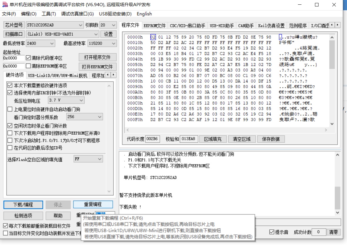

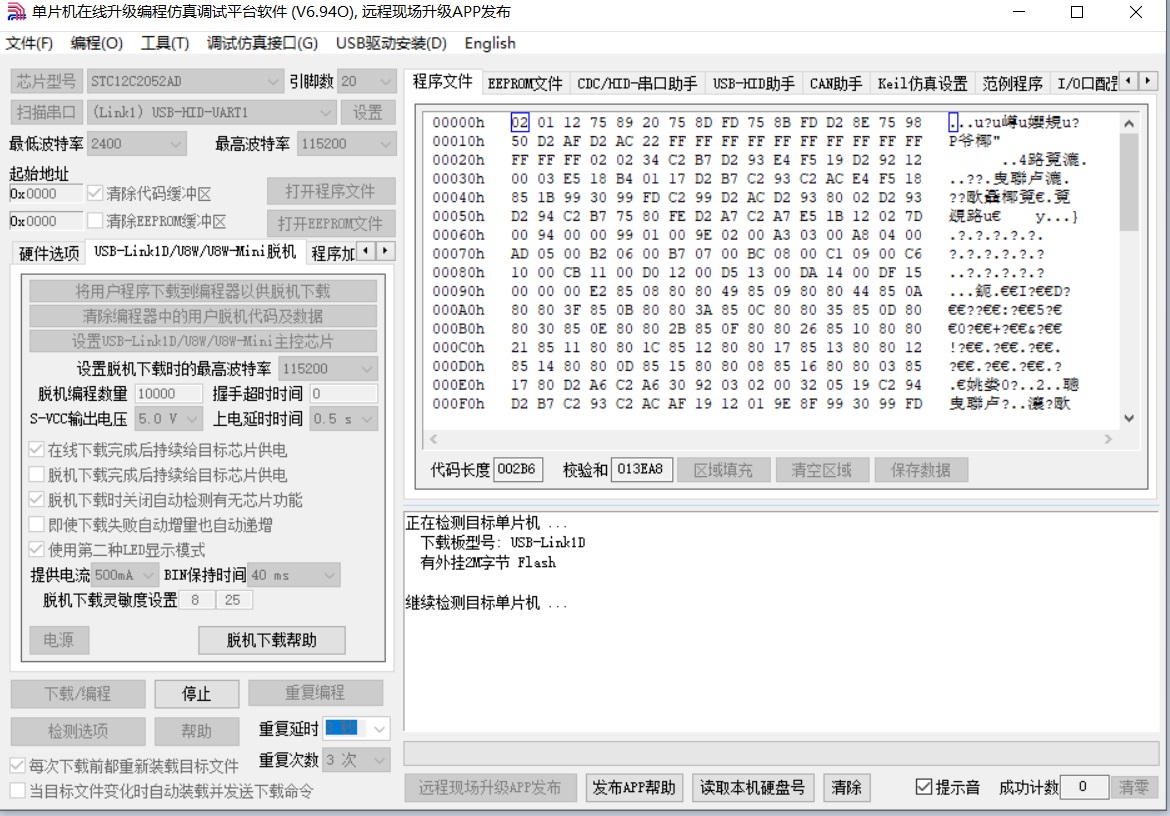

今天根据技术的知道,我又重新做了下载尝试,还是不成功,我分别做了2组。第一次是主板单独供电,link1D只是串口通讯。一直在检测目标单片机。没有反馈。
32
32
发表于 2024-9-4 08:22:20 | 显示全部楼层
第二次是主板单独供电,link1D只是串口通讯SVCC供电。这是主板供电电压正常,具体操作顺序是先点击下载。然后给板子加电。点击下载后就报失败。
