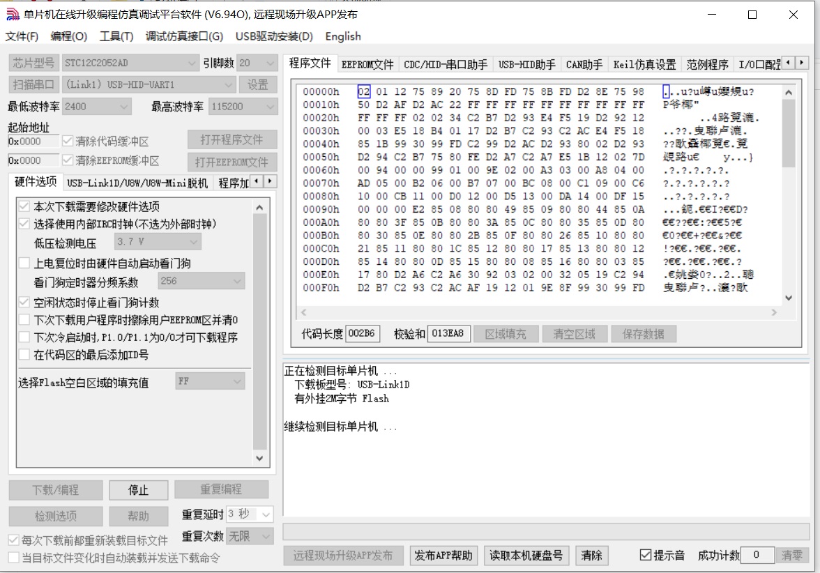

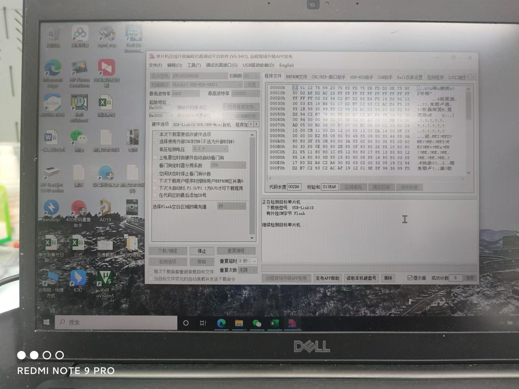

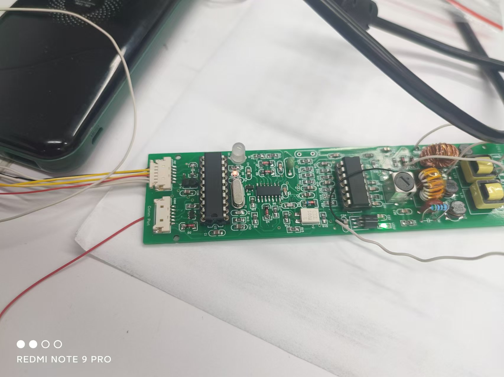

各位前辈,我做了一个通讯的小板子,MCU使用的是12C2052AD。因为是第一次使用,程序编好后尝试下载到MCU后一直没成功,使用的软件是AIapp-isp-v6.94O。硬件用的是 USB-link1D,目前的故障现象如下,1、原电路板有电源指示灯如果供电正常话指示灯会点亮,但是这个link1D在下载过程中电源灯一直不亮。没插MCU时用万用表量过USer VCC信号有5V的电压。但是接入MCU后就编程1V多了。2软件下载过程中一直下载没有反馈,点击停止后退出。显示下载失败。不知道时是啥原因。请高手指点一二。
32
32
发表于 2024-9-3 08:18:50 | 显示全部楼层
附图是mCU的电路图和下载程序的截图

发表于 2024-9-3 09:17:30 | 显示全部楼层
接入MCU电压1V多有可能是哪里短路了

发表于 2024-9-3 10:46:00 | 显示全部楼层
你好,我的线路板电源是正常的,只是他有U1,U2,U3,U5 4个芯片。

发表于 2024-9-3 11:43:39 | 显示全部楼层
排除板子影响,可以先烧录在焊接上去

发表于 2024-9-3 13:45:49 | 显示全部楼层
中午我又试了一下,改动如下:D3短路。改为直通,进行下载,现在主板电源灯亮了,但是电压只有2.7V左右,但下载还是不成功。
