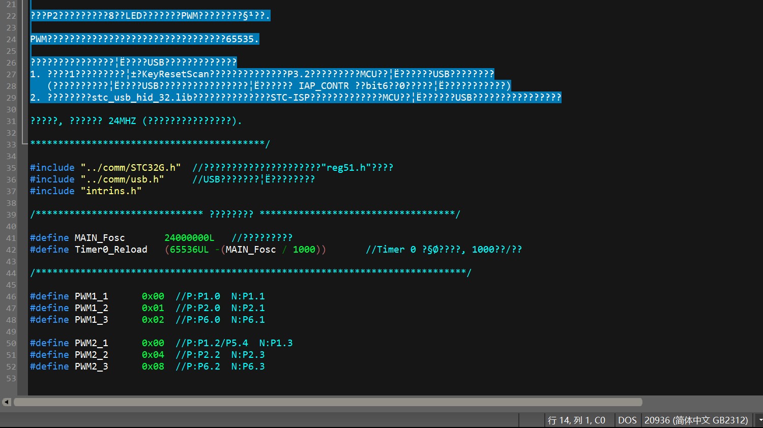

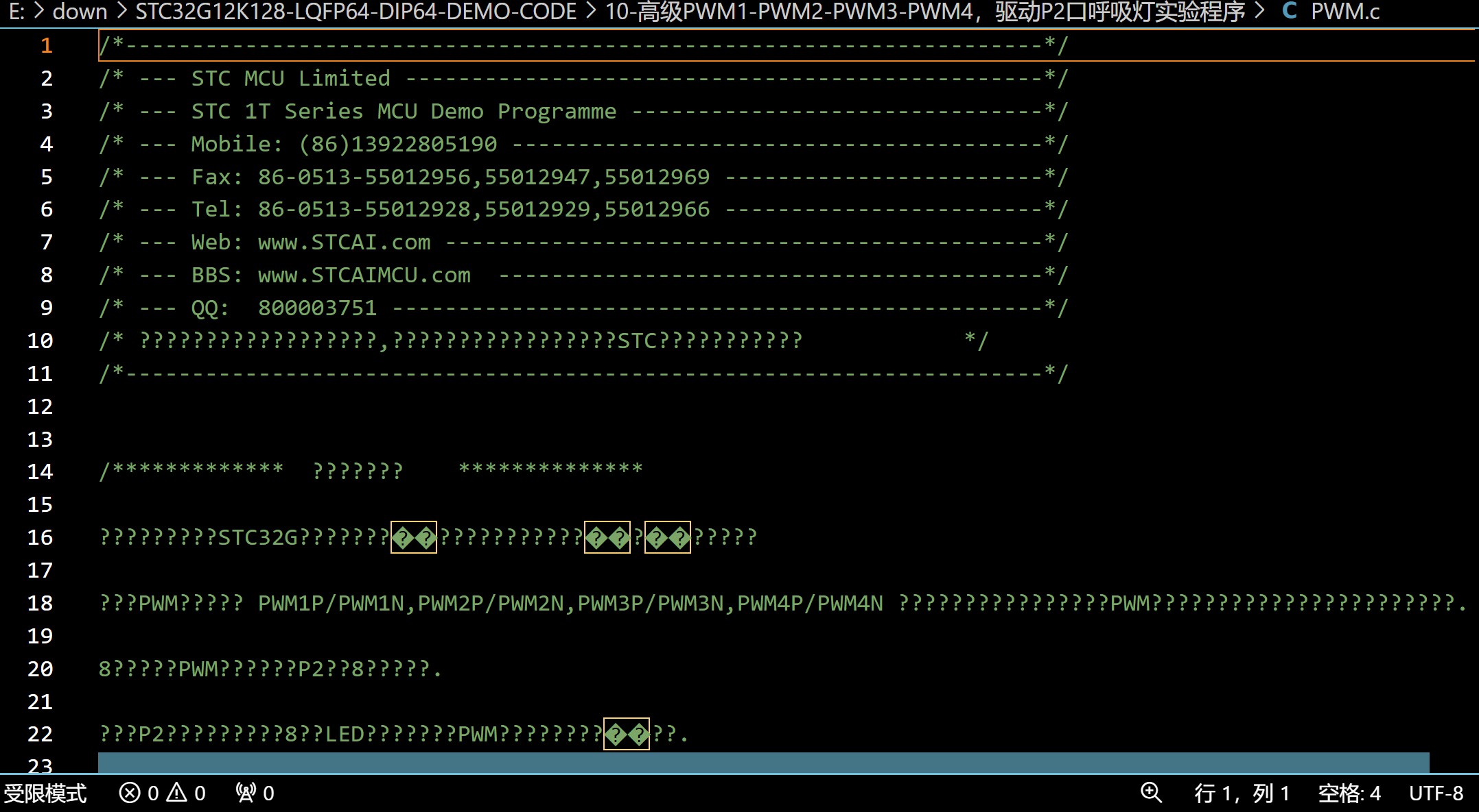

如题,我用vscode换了几个编码格式都不对,请问是那种格式?

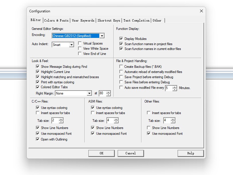

我使用Simplified Chinese(GBK),中文显示正常。

用的是GBK,一般可以通过选择自动检测切换
如果不行,尝试重新解压

Keil我用的是Chinese GB2312(Simplified),不会有乱码,VS搞不了C251就没用
