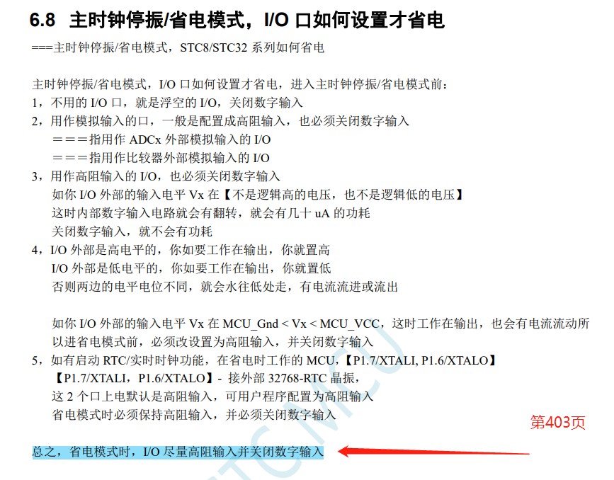

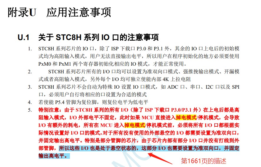

对于电池供电产品,为了在掉电模式下省电,关于掉电模式前IO的处理方法,
官方文件:“STC8H-20240823.PDF”中有两个地方有描述,见下图:
困惑点:关于没有使用的悬空的IO口,是配置为:“准双向高电平输出” 还是 “高阻输入关闭数字输入”?哪种更加不耗电?
另外,我曾经试过如下情况:
没有使用的悬空的IO口 设为“高阻输入并关闭数字输入”,产品待机电流正常情况下:10UA以下。但是,此时用一个LED台灯照射电路板上的芯片(LQFP48)的时候,产品待机电流升到了100UA。什么原因?
如果用遮挡物挡住照射的光线,产品待机电流就会马上下降到10UA以下,排除是台灯的电磁干扰,确定就是光造成的。是否可以认知为高阻输入的端口脚,光电效应会造成漏电? “准双向高电平输出”还没有
试过,待找到时间实验下。
眼下不是想做什么高深研究,只是想确认下 “准双向高电平输出” 还是 “高阻输入关闭数字输入”? 哪个才是正确的做法,向社友们取点经,{:5_300:}

高阻关闭数字输入

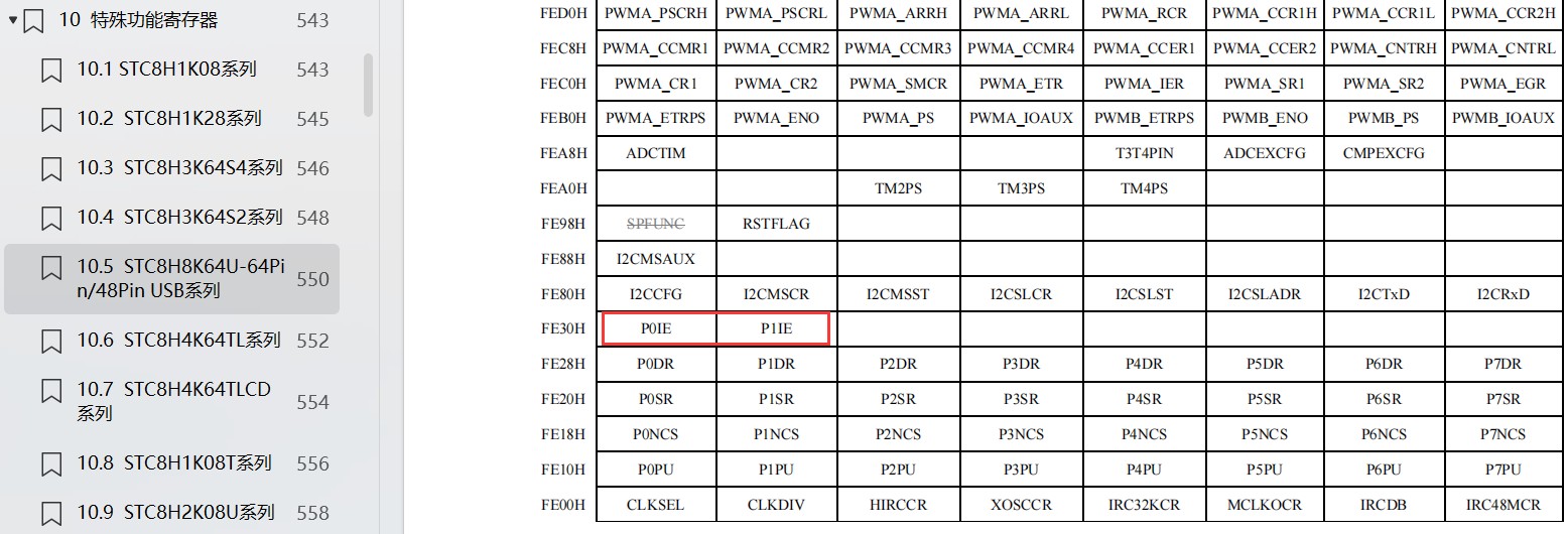

外部悬空的IO口,或者没有打线出来的引脚,可以设置为准双向模式;
或者高阻输入+关闭数字输入,前提是这些脚位有数字信号输入使能控制寄存器。
有些芯片只有ADC脚才有数字信号输入使能控制寄存器:

高阻状态

我也有这个疑惑,我使用的STC8G1K08A只有p3和p5的寄存器,我的硬件设计上是要p32和p33准双向并启用上拉,一测下来好家伙耗电500ua
