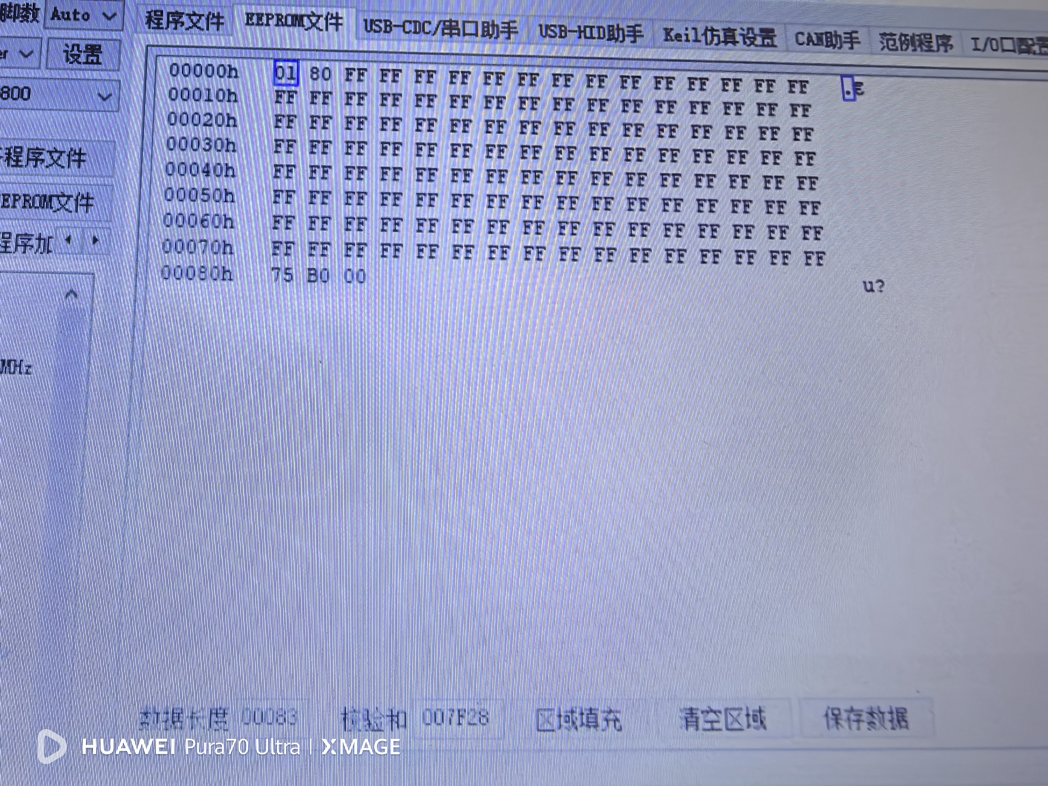

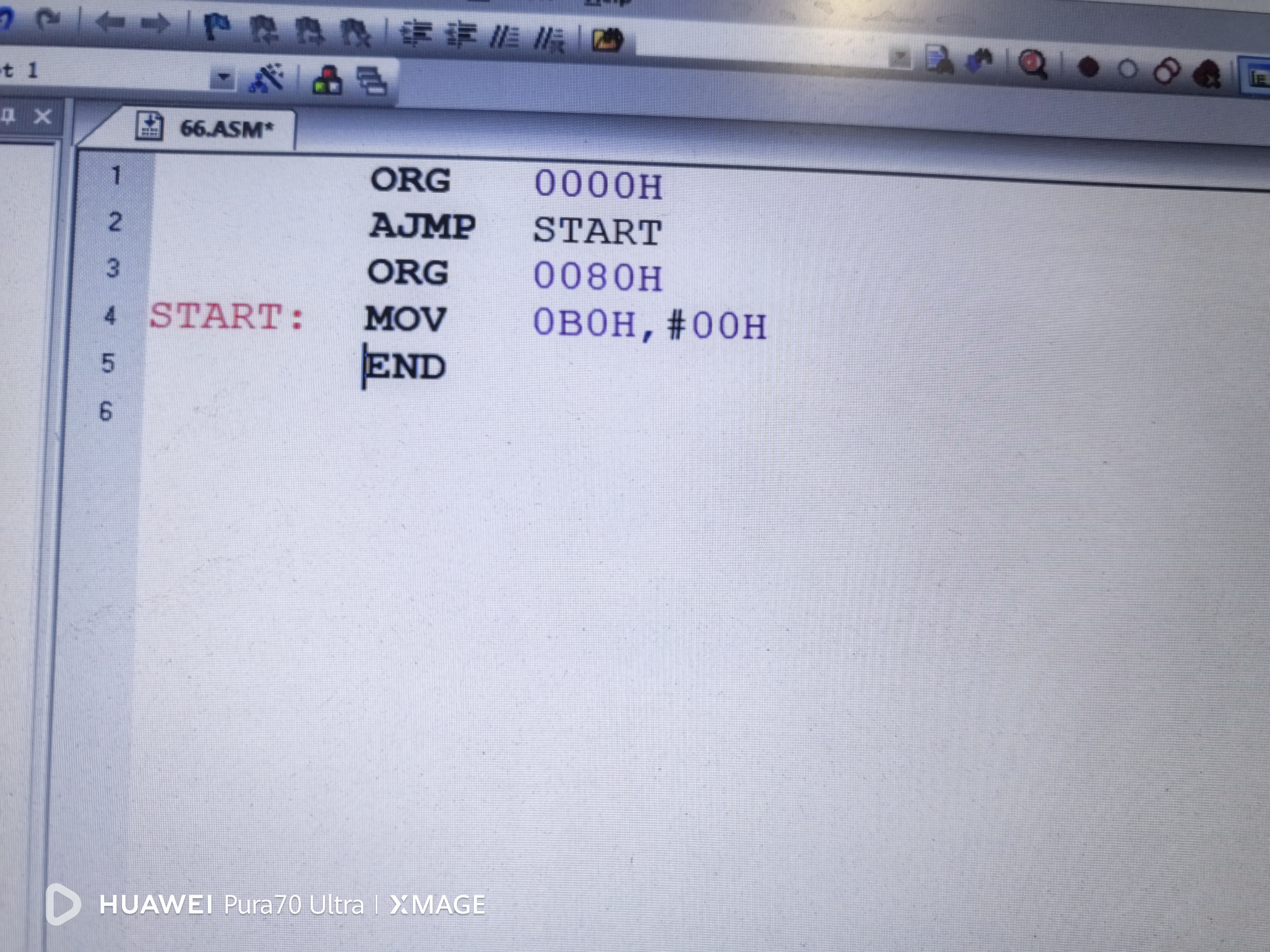

发表于 2024-8-31 08:57:15 来自手机 | 显示全部楼层
DebugLab 发表于 2024-8-31 08:18
看机器码就不对,开头21 00然后一大堆FF,AJMP 00这什么操作???
机器猫我对了对的后来又写个最简单的也不行 IMG_20240831_085549.jpg 如何判断程序确实烧进单片机内?烧写软件显示操作成功
这个机器码应该没问题吧就几句指令

发表于 2024-8-31 10:17:54 来自手机 | 显示全部楼层
org指令,设置开始地址为0100h,所以除了跳转指令到0100h之前都是ff,所以程序没错。

发表于 2024-8-31 11:34:57 | 显示全部楼层
汇编程序中没有看到有对 P3M0,P3M1两个寄存器设置的指令。CLR P3.0, CLR P3.1只是对端口寄存器的操作,这个寄存器数据能不能输出到引脚上还有看端口设置。

发表于 2024-8-31 11:38:47 来自手机 | 显示全部楼层
复位这两个寄存器均为00,即各IO口为准双向口
这是默认设置

发表于 2024-8-31 11:43:03 | 显示全部楼层
STC有的是默认高阻输入
36
164
164
发表于 2024-8-31 11:50:37 来自手机 | 显示全部楼层
jxdaya123 发表于 2024-8-31 11:43
STC有的是默认高阻输入
这款复位后为准双向高输出
