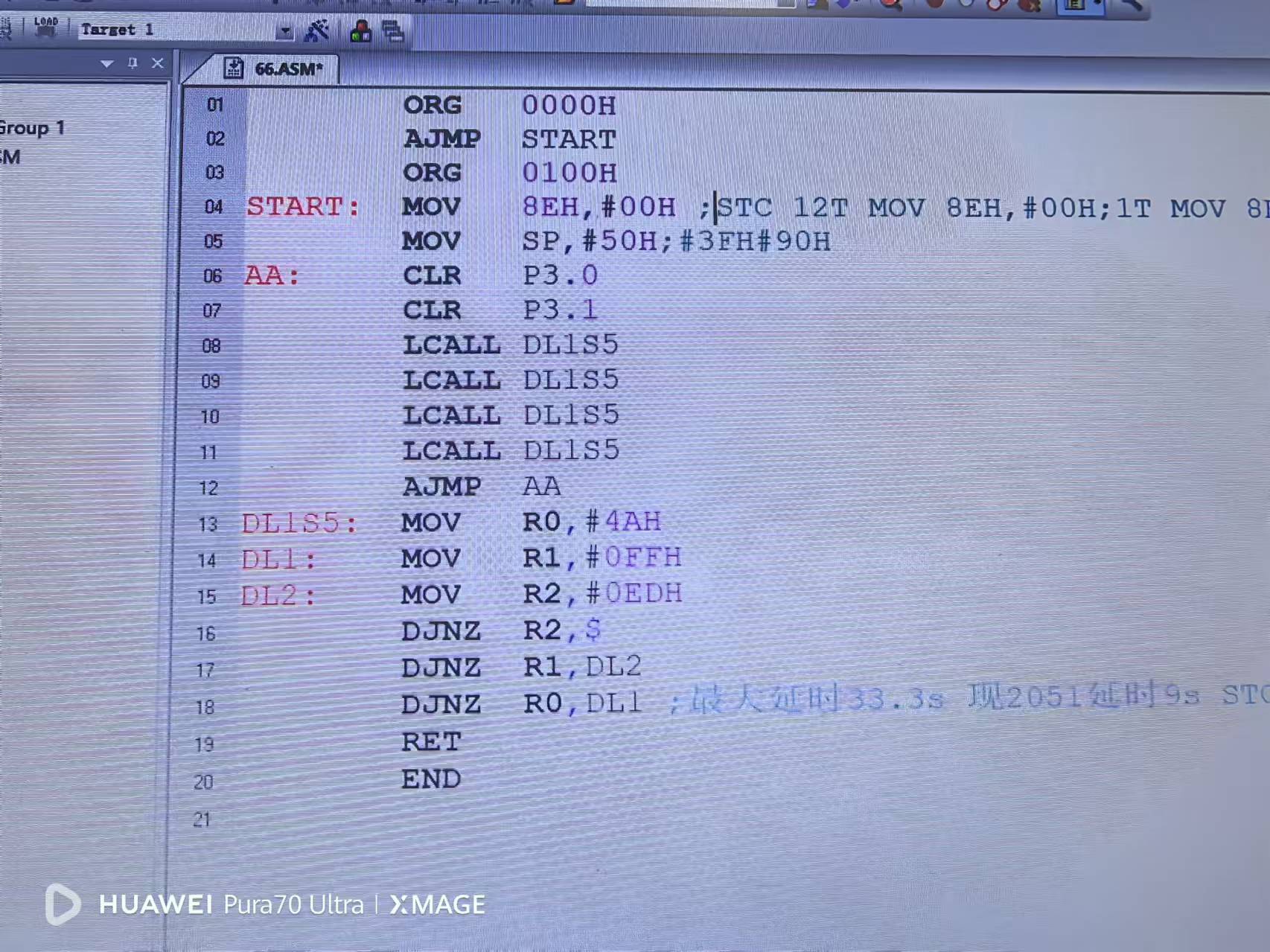

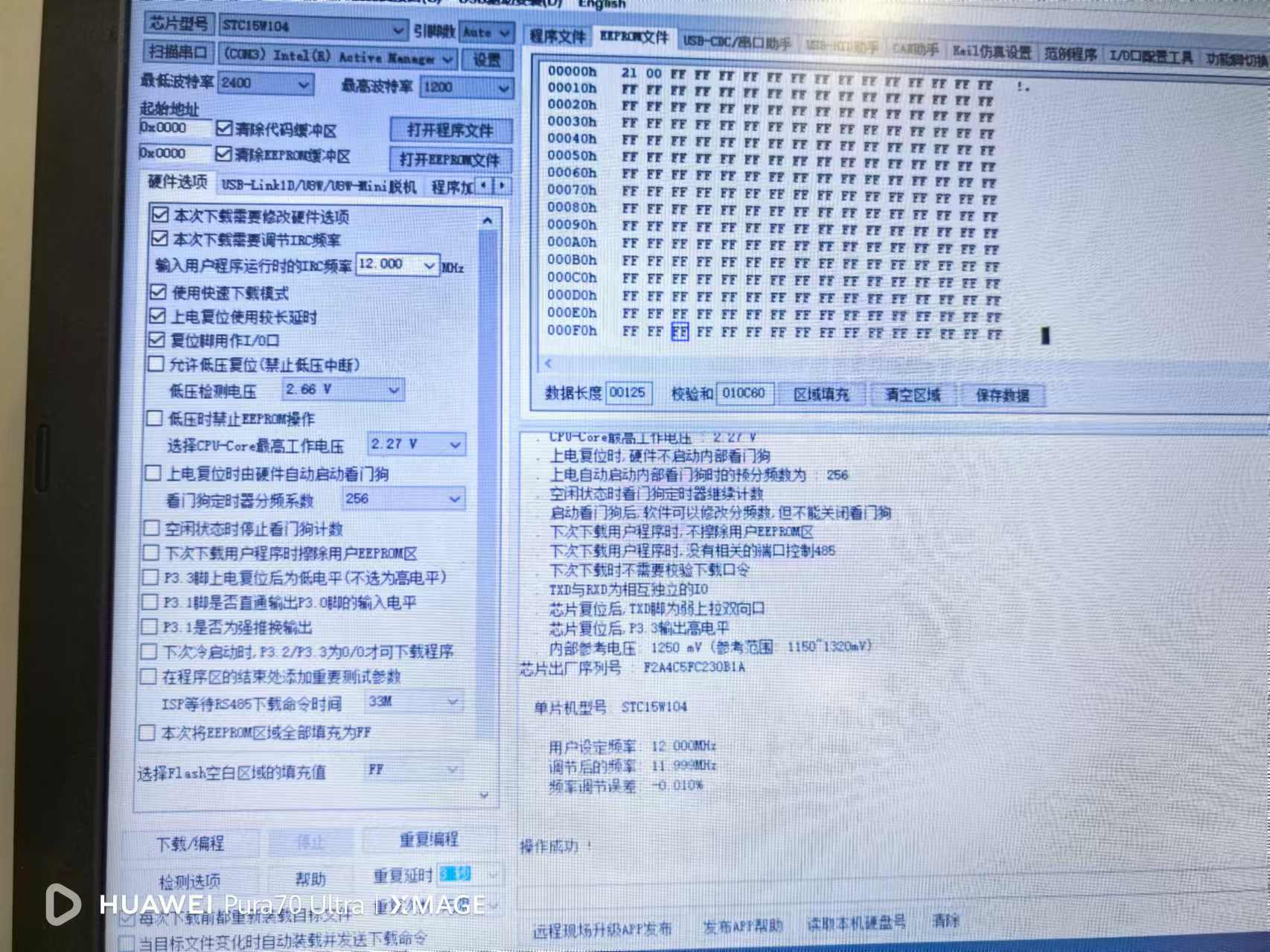

烧写显示成功,但加电P3.0,P3.1不为低所有IO口均为高,感觉程序没运行,请大侠帮忙分析一下,谢谢!
蓝色为P3.0黄色为P3.1中间是断电的1S,下载器下载过程中抓的,显示成功就是不运行。
36

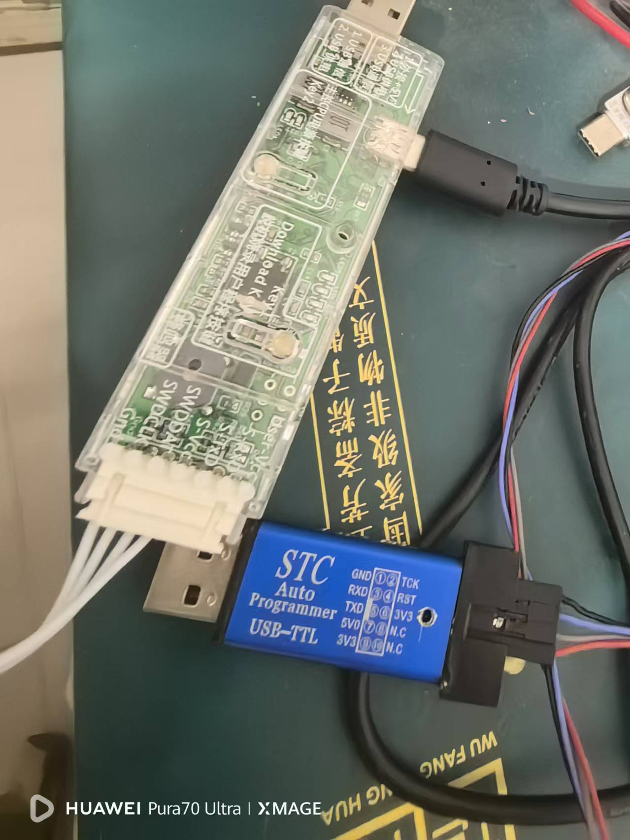

发表于 2024-8-30 20:23:20 | 显示全部楼层
用两种下载器下载现象一样

发表于 2024-8-30 22:30:21 来自手机 | 显示全部楼层
程序就是置P3.0为低有何问题?

发表于 2024-8-30 22:30:43 来自手机 | 显示全部楼层
程序仿真正常的

发表于 2024-8-30 22:32:26 来自手机 | 显示全部楼层
程序有啥问题请指出

164
发表于 2024-8-31 05:17:08 来自手机 | 显示全部楼层
soma 发表于 2024-8-30 21:19
io设置成推挽输出会怎么样
设成推挽高阻都试下各IO口均高
