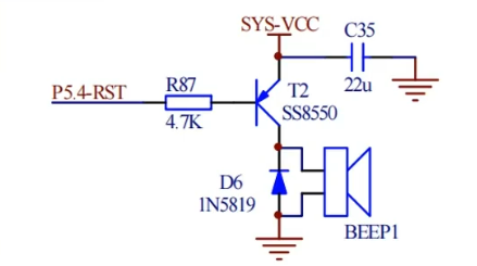

第八集:蜂鸣器的应用
1、认识蜂鸣器
     蜂鸣器分为有源蜂鸣器和无源蜂鸣器。有源蜂鸣器内部自带震荡源,一通电就会叫,而无源蜂鸣器内部不带振荡原,需要单片机提供振荡信号才能发声,无源蜂鸣器发声音调可以随着振荡信号而改变,价格更低。本教程使用有源蜂鸣器,驱动原理类似LED驱动方式,通电就响。
2、蜂鸣器控制原理
     如下图1为蜂鸣器控制原理图。P5.4连接三极管基极,当P5.4输出低电平时,三极管导通从而驱动蜂鸣器发声。

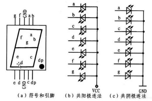

第九集:数码管的静态使用
1、认识数码管
     数码管也叫LED数码管,内部是由多个发光二极管封装在一起组成,可以有多种颜色、多种外形、多种样式,理论上可以显示任意字符或图案,但是本质上来说他们都是通过点亮内部LED来显示。
     按LED单元连接方式可分为共阳极数码管和共阴极数码管(如图1 所示),尾缀A表示共阳,K表示共阴。
2、控制原理
     若要控制数码管显示不同的数字,只需控制连接数码管的不同IO口输出指定的高低电平。如图1所示,以共阳极接法为例,假使要显示数字0,就要点亮abcdef,熄灭g,因此需要abcdef口输出低电平,g口输出高电平,显示其他数字同理。
3、数码管实现0-9显示
     显示0-9数字可以使用数组将每个数字需要点亮的IO口通过16进制记录下来,最后直接调用数字修改最低位的IO口即可。

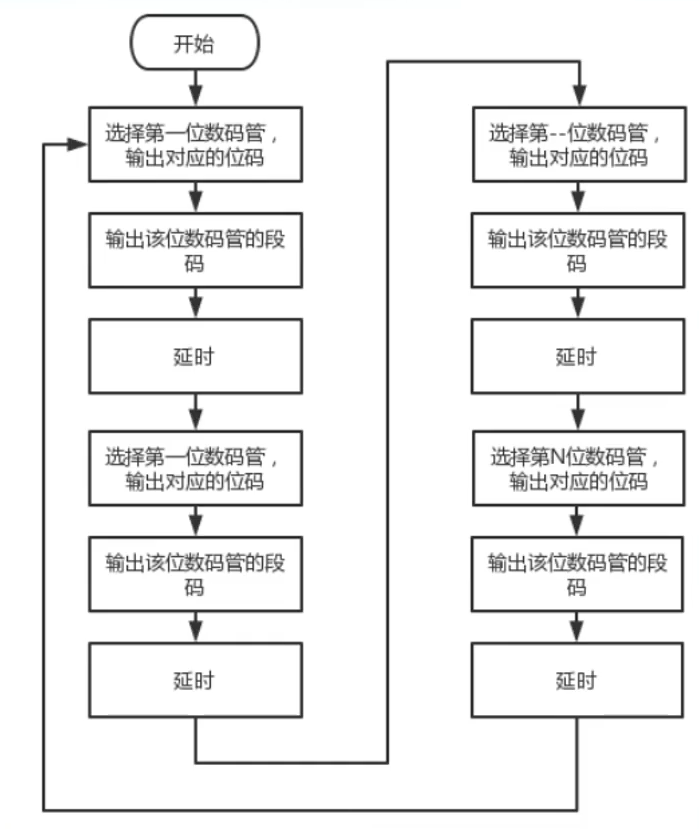

第十集:数码管的动态显示
1、数码管动态刷新原理
     单片机在同一时间只能点亮一个数码管,因此,若想点亮多个数码管需要采用动态刷新策略。因为视觉暂留现象,只需要让单片机在极短时间内依次点亮每个数码管,再重复这一过程,就能造成数码管都点亮的假象。
2、控制原理
     控制原理如下图所示,首先选择第一位数码管输出对应的位码,然后输出数码管应显示的数字,最后延时一定的时间。

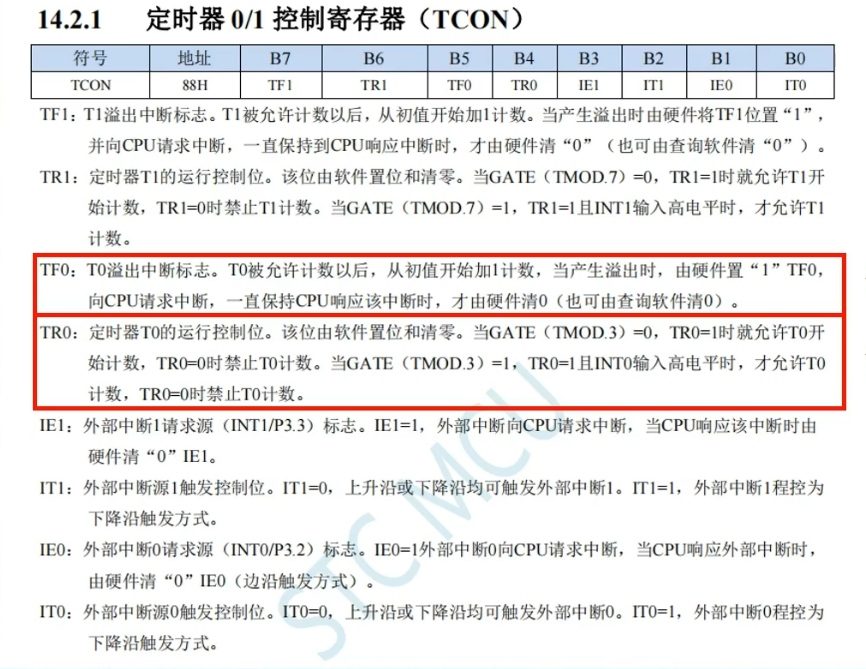

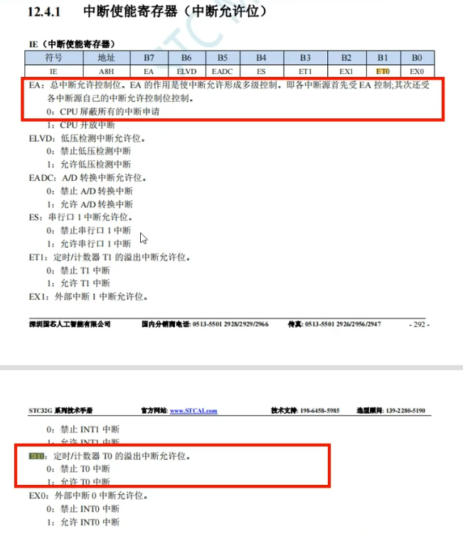

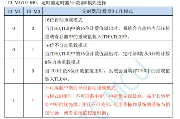

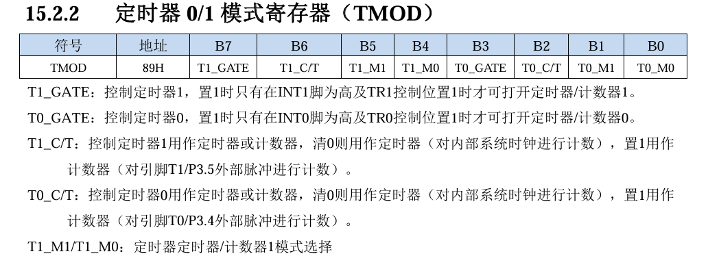

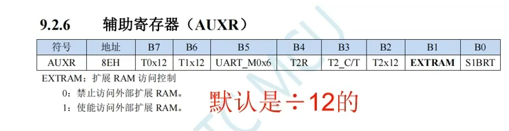

第十一集:定时器的使用
1、定时器的作用和意义
     定时器是定时器和计数器的统称,当设置为定时器模式时,可以实现硬件计时或者时程序每隔固定的时间产生一次中断,完成某项操作;当设置为计数器模式时,能够对脉冲进行计数;此外定时器能够替代长时间的delay,提高CPU运行效率,能够及时的响应某个事情。
2、STC32G单片机定时器使用原理
     第一步:对定时器T0,用它们在特殊功能寄存器TMOD中相对应的控制位C/T来选择T0为定时器还是计数器。
     第二步:当定时器T0设置为定时模式时,特殊功能寄存器AUXR中的T0x12决定定时器是12分频还是不分频。
     第三步:设置定时器的工作模式
     第四步:设置TCON寄存器
     第五步:设置中断使能寄存器
3、定时器的简单应用
     定时器的频率、周期如下图所示公式计算
     最后,通过STC-ISP的定时器计算器功能可以便捷的生成想要的定时器哦。
