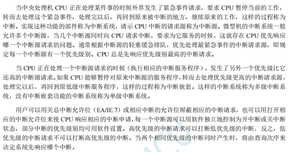

1、中断和中断系统
     中断系统是为了使CPU具有对外部紧急时间的处理能力而设置的。

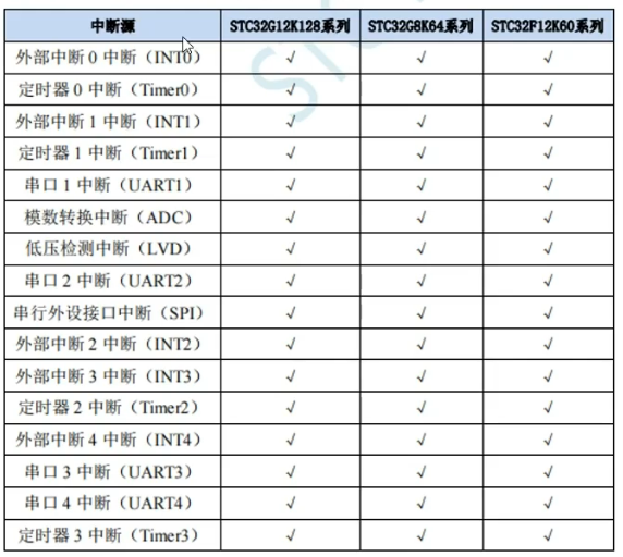

2、中断系统的中断源
     中断系统中包含了许多中断源,有很多事件可以出发外部中断,如IO中断、定时器中断、串口中断、I2C中断、USB中断等等,具体中断源如下图所示 中断源.png

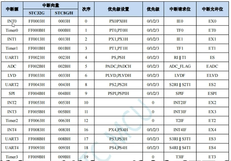

3、中断系统的中断次序
     当有多个中断同时响应时,CPU需要判断先执行哪个中断,再执行哪个中断,这时就需要中断次序,中断次序越低,中断优先级越高,具体中断优先级如下图所示

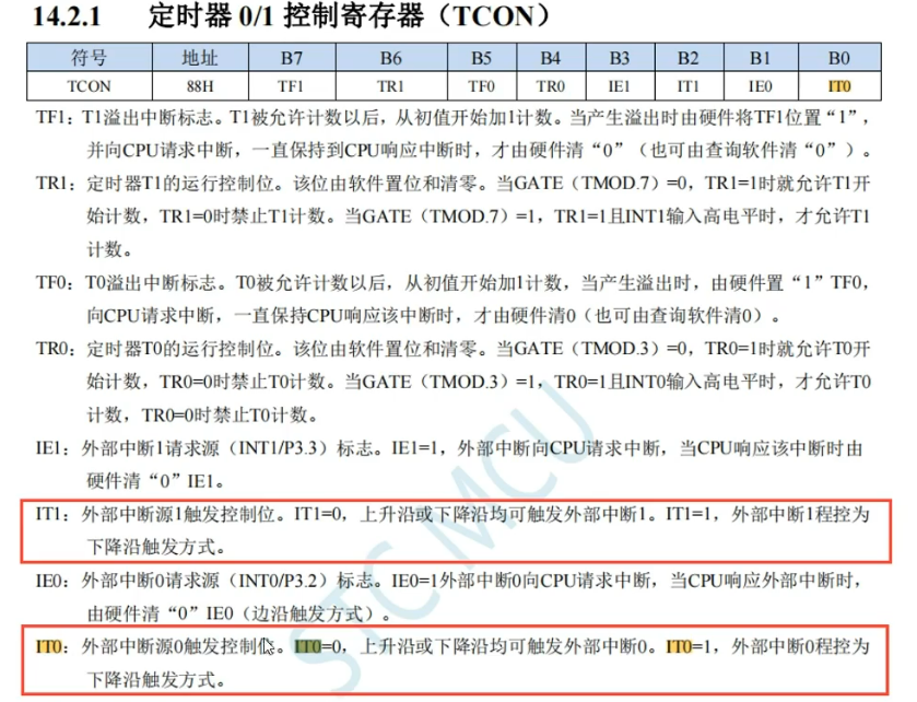

4、外部中断的用法
     配置TCON寄存器的IT0可以控制中断触发方式,配置IE0可以控制外部中断是否自动清零,配置EX0可以控制外部中断是否允许,
