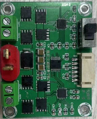

在调试过程中,我们团队发现在车模运行过程中会有电机过热,从而消弱电机磁铁磁场强度,造成车模电机扭矩减弱、动力减小的表现。
调试时还发现在车模电机空转运行几秒后,驱动板会存在发热现象。
驱动板:
后面经过我们研究应该是驱动电路板上散热不够,电流过大导致驱动板发热,从而使得电机不正常发热。
请问车友们有什么好的修改建议??

可以尝试使用MOS并管,以及大电流走线开窗的操作。
不过运行中过热有可能是差速不对造成的堵转电流过热。这部分属于没有意义的消耗,是可以通过优化去掉的。
具体可以看这个文章:
