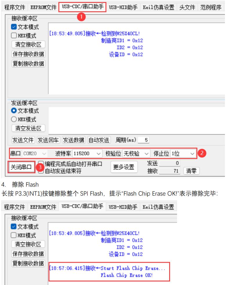

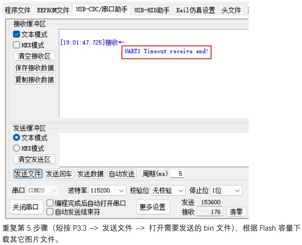

利用【串口助手】将图片/字库数据 DMA-SPI 写入到 扩展的Flash
===电脑通过【串口助手】发送
利用 ISP 工具的串口助手,电脑通过UART/USB-CDC发送图片/字库数据DMA-SPI写入到 Flash,
SPI-TFT_DMA_双缓冲区交替显示图片,不占CPU时间程序
https://www.stcai.com/syx   AI8051U 全面进入 TFT彩屏 DMA-P2P自动刷新新时代,还在点灯,那是怀旧
电脑通过UART发送图片数据 DMA-SPI 写入到 Flash,

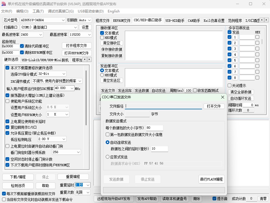

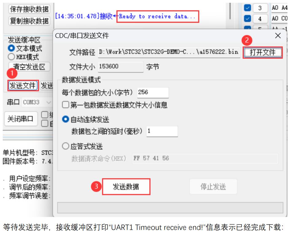

AIapp-ISP-Ver6.94P
  1. 增加串行Flash编程工具
     选择 USB-HID/CDC串口助手,点击 发送文件窗口,
     右下角增加Flash编程功能按钮
     支持多文件同时发送, 支持自动生成文件分配表数据

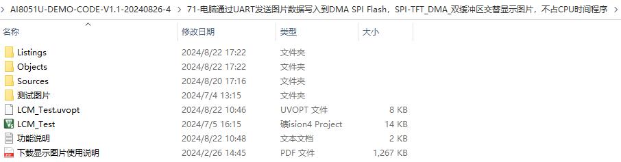

     和电脑串口助手通信的MCU要有对Flash编程的对应程序
     有配套的范例程序可供参考,
     用户可根据对应的Flash修改相应程序

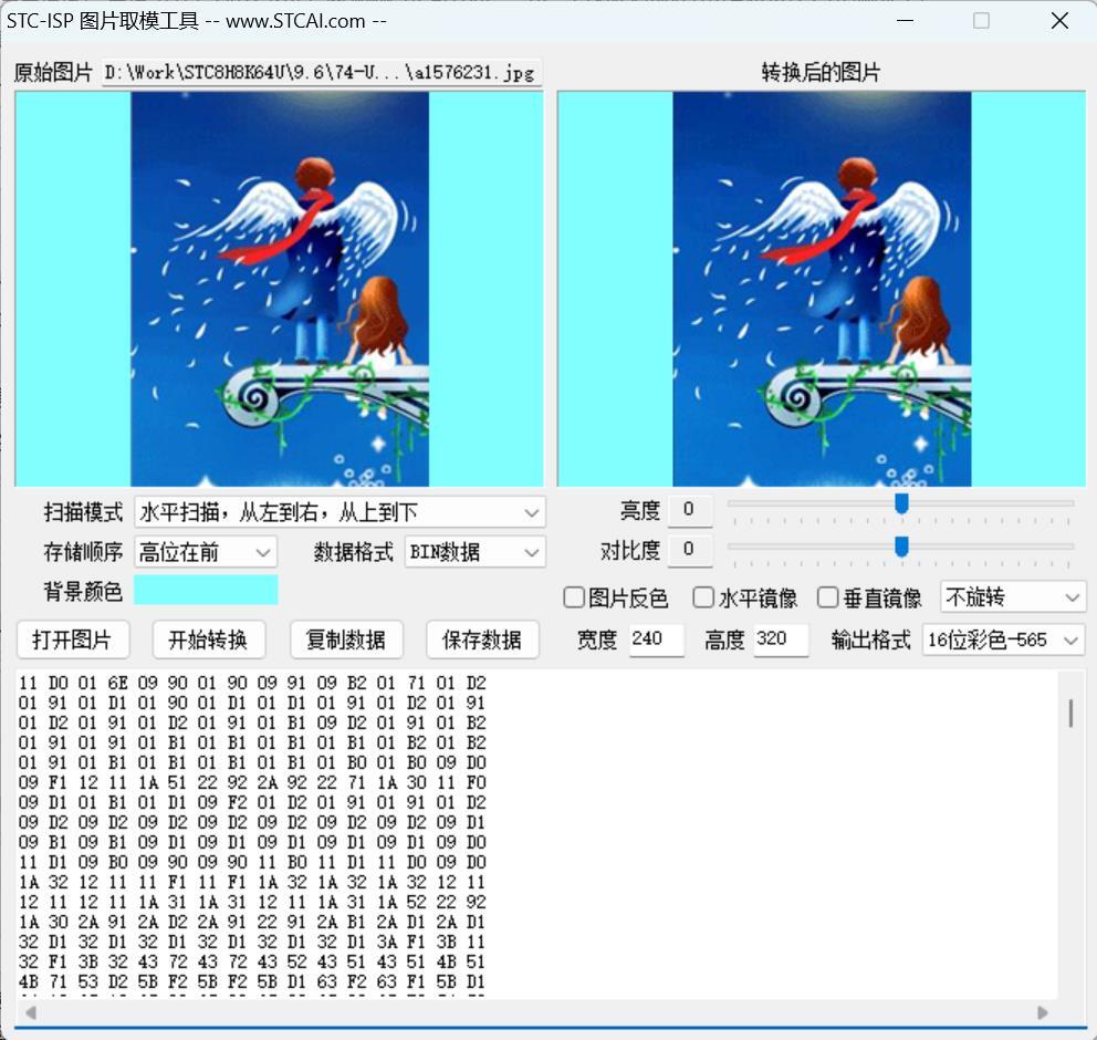

  2. 图片取模工具支持对gif文件格式的支持
     工具菜单 中的 图片取模工具 增加支持转换gif文件
     支持自动转换多帧图片的所有数据,
     方便做视频级的动画显示

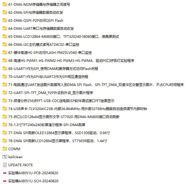

发表于 2026-5-12 21:15:55 | 显示全部楼层
请问版主:AIapp-ISP-Ver6.94P
  1. 增加串行Flash编程工具
     右下角增加Flash编程功能按钮
     有配套的范例程序可供参考,
     用户可根据对应的Flash修改相应程序
这个“配套的范例程序”在哪里可以找到?
