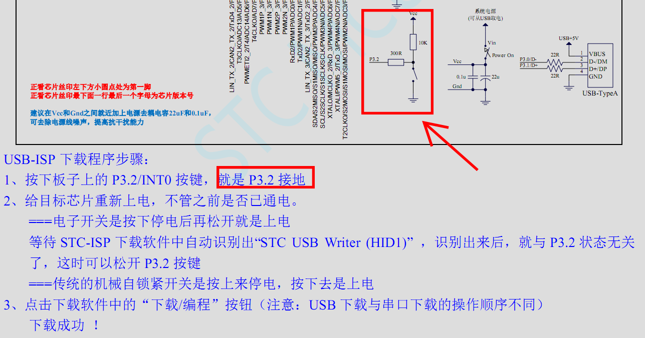

发表于 2024-8-31 14:51:27 | 显示全部楼层
可能因为你没这一部分电路
上次烧写的代码又没有cdc和hid下载相关的代码,所以下载一次后不能再直接用usb下载了,可参考试验箱中例程或冲哥的视频
