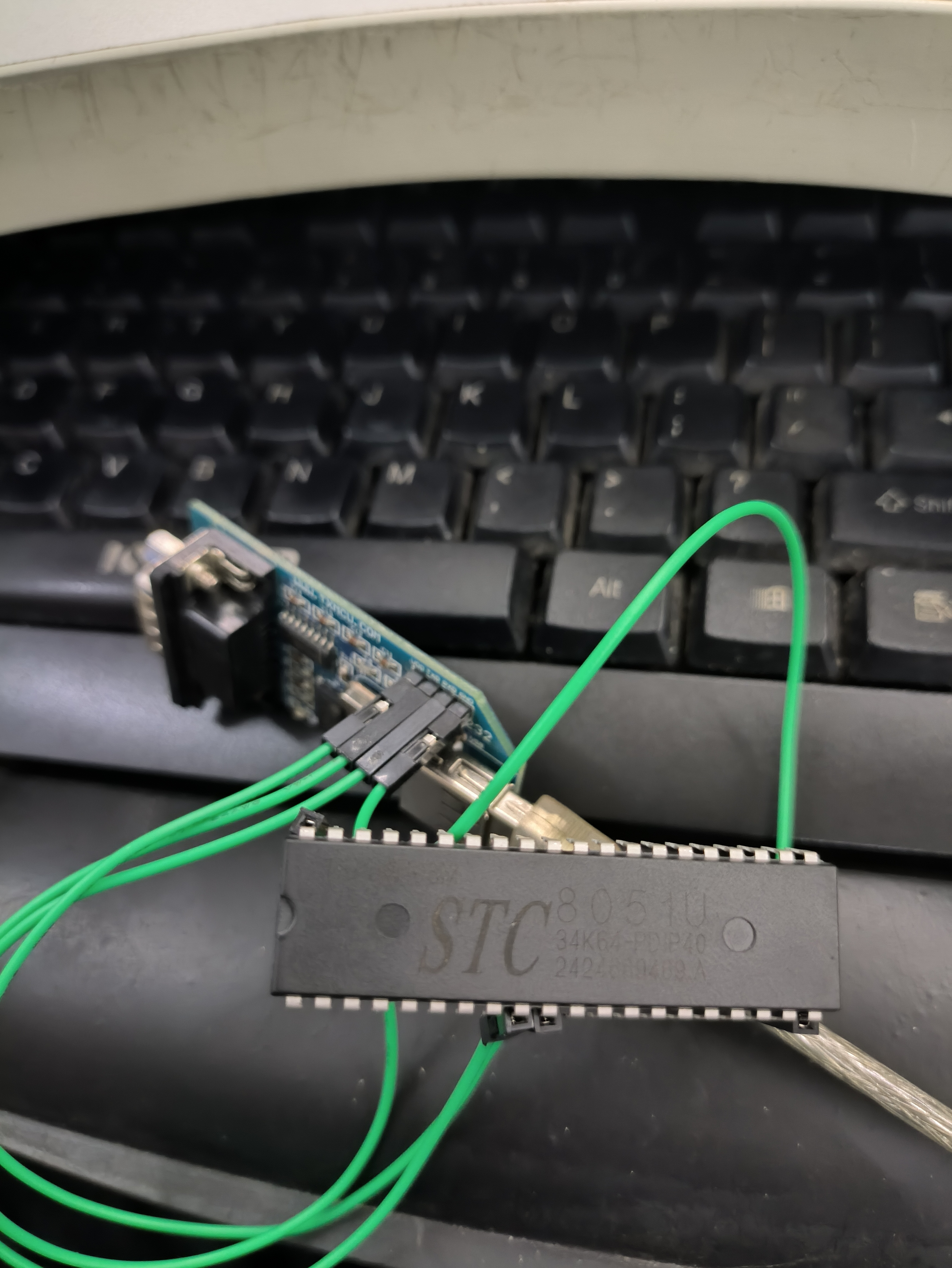

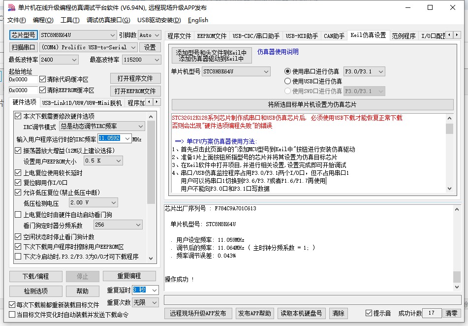

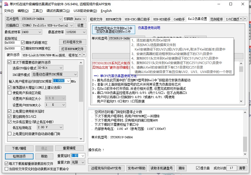

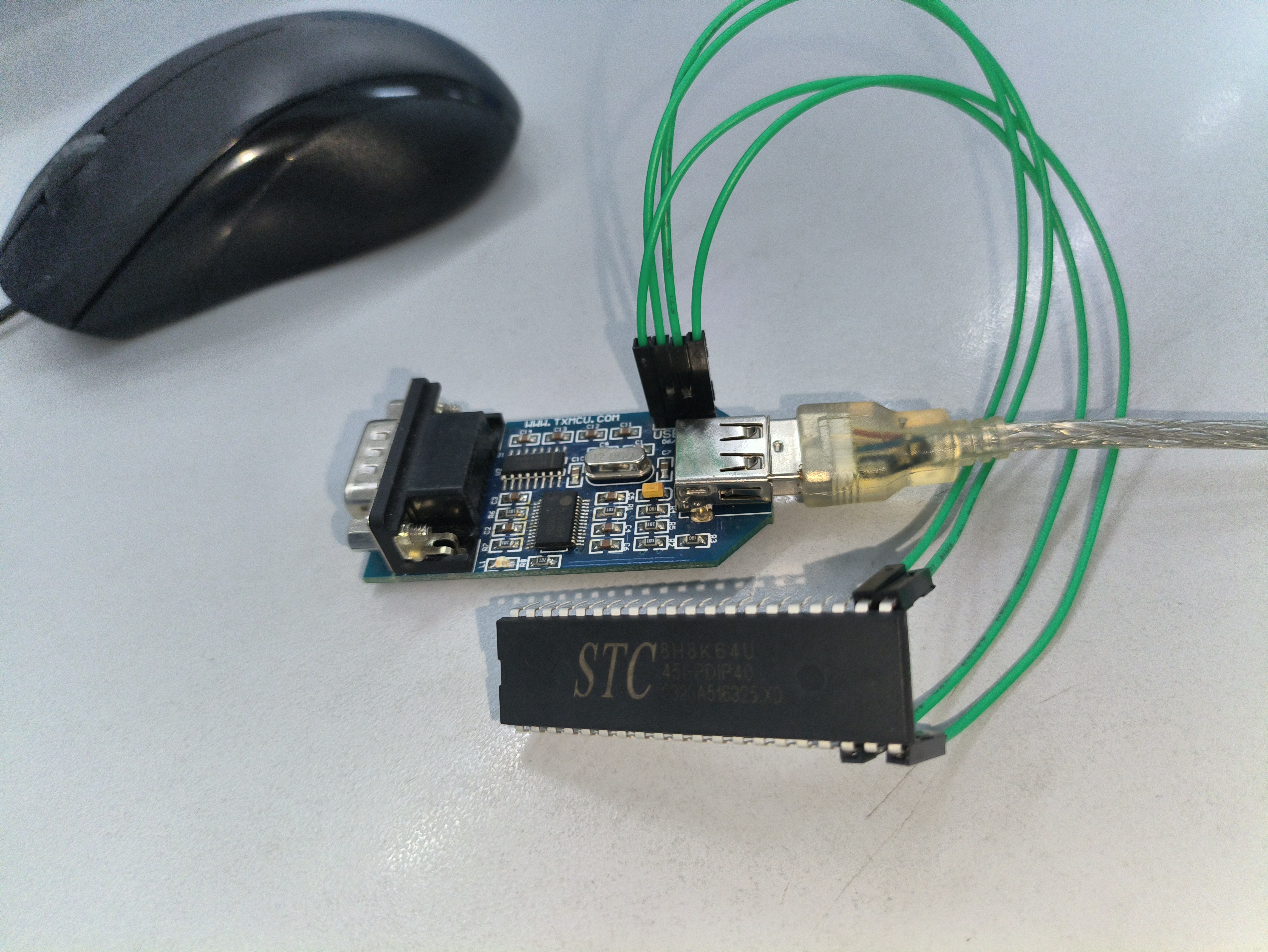

AI8051U 和 8H8K64U 两款芯片真是能打,
不用外设电路,USB转TTL供电就能烧录和仿真,
简直不能理解的智能AI,真是往AI迈进了一大步,
丐中丐牌最小系统如下:

都U时代了,用官方最小系统推荐电路,四个电阻、两个电容、一个开关、一根USB数据线即可,应该比用USB转TTL简单。
另外,极端情况下电阻、电容、开关都不用,USB数据线直接接芯片即可USB下载和仿真(不推荐,只是测试了下),简直就是“徒手”操作

发表于 2024-8-28 11:49:38 | 显示全部楼层
21cns*** 发表于 2024-8-28 11:08
都U时代了,用官方最小系统推荐电路,四个电阻、两个电容、一个开关、一根USB数据线即可,应该比用USB转TTL ...
嗯嗯,那3.2还得接地一下吧

发表于 2024-8-30 17:23:23 | 显示全部楼层
我试了直连USB,第一次成功了,后来就不行了,是不是把USB功能给烧了没了
