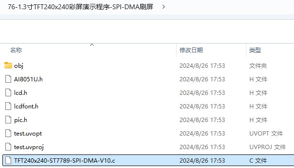

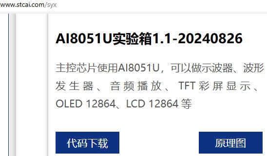

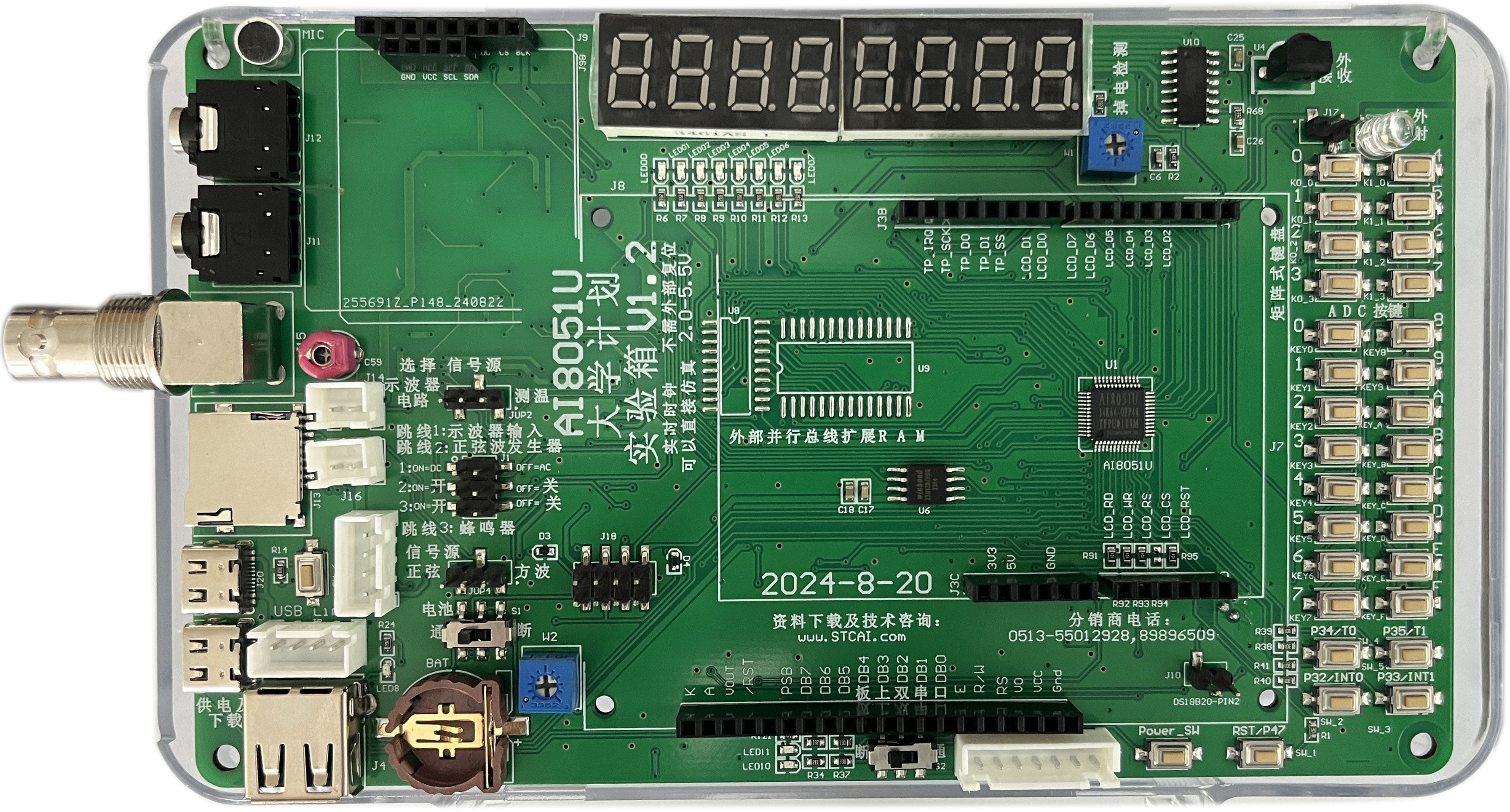

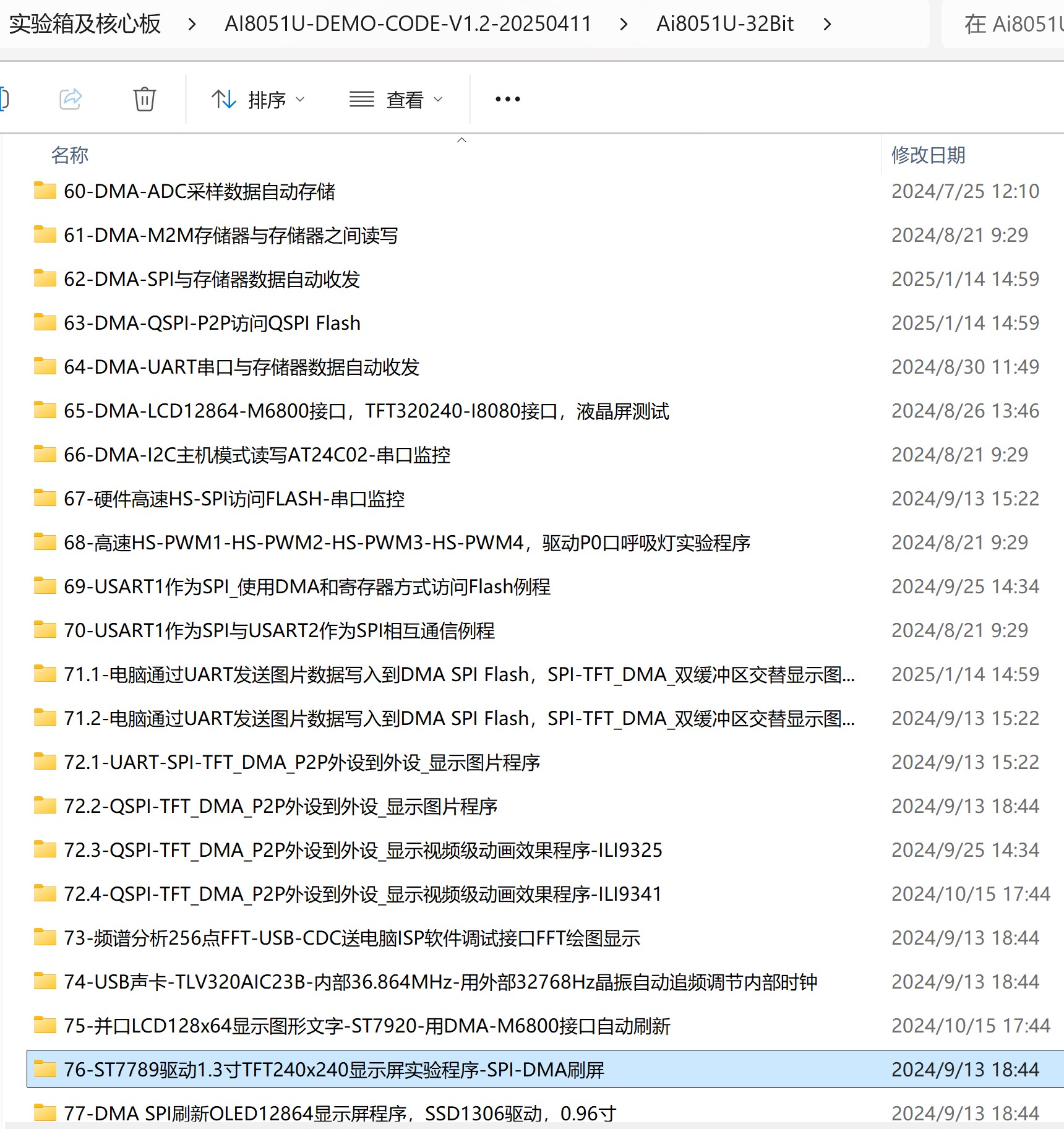

TFT240x240彩屏演示程序,1.3寸
SPI-DMA 刷屏@AI8051U
Ai8051U实验箱演示程序,第76个演示程序
76-1.3寸TFT240x240彩屏演示程序-SPI-DMA刷屏@
Ai8051U
深圳国芯人工智能有限公司-实验箱 (stcai.com)
TFT240240-SPI-AI8051U.mp4
3.84 MB, 下载次数: 361

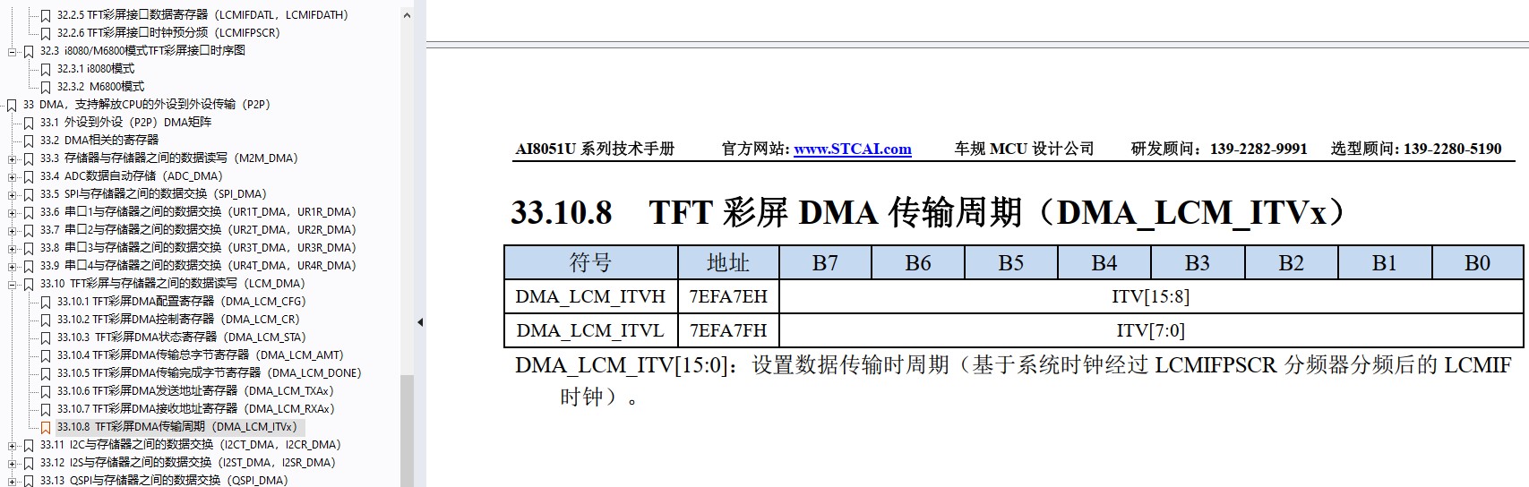

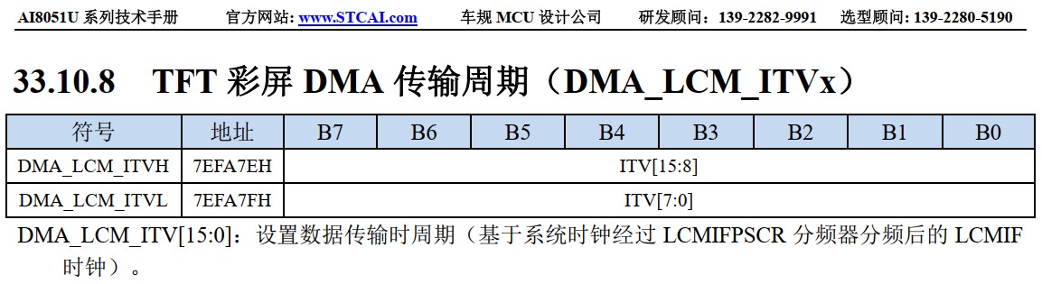

请教一个问题,AI8051U 的DMA 比以前多了一个寄存器:
这个 “传输周期”  是干什么用的?

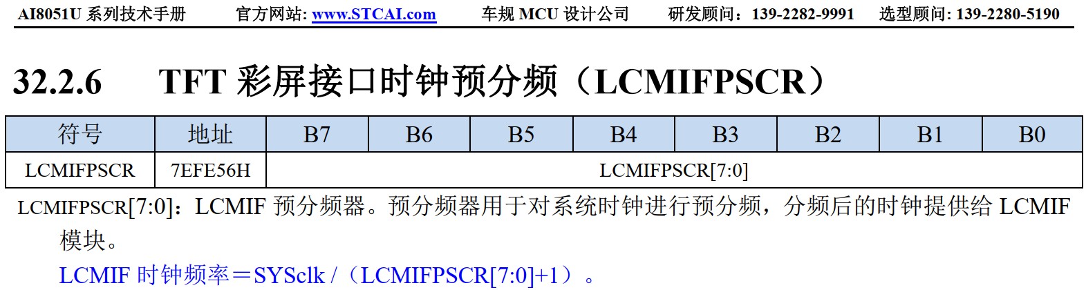

没有设计用PLL高频时钟来支持 TFT-i8080/M6800接口

先按相应的参考程序设置吧,节后我请研发回答

这是设置传输每笔数据的间隔时间,
这笔数据传完到下笔数据开始传输的间隔时间。
如果嫌数据传输太快的话可以设置这个寄存器。
好的,谢谢, 明白了  详情 回复 发表于 2024-9-18 11:44

好的,谢谢, 明白了
