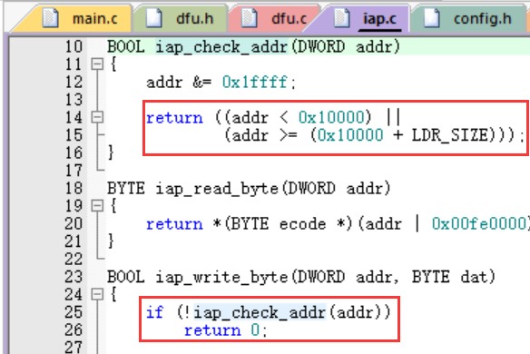

【用户自己的128K FLASH 用户程序区】,
利用 IAP 的手段,自己修改自己的
参考如下详细的 演示程序@用户程序区,认真看下再提问
深圳国芯人工智能有限公司-在线升级 (stcai.com)

上面的32G12K-CAN例程,收到擦除命令是全擦128K的,可看例程。

发表于 2024-8-28 08:12:21 | 显示全部楼层
shub*** 发表于 2024-8-27 22:20
128K EEPROM全擦了。但自己写的ISP还在工作。
应该是擦除124K,ISP那4K不删
纸上得到终觉浅,绝知此事要躬行。

发表于 2024-8-28 09:24:45 | 显示全部楼层
32G12K128做在线升级时,整个Flash都划分为EEPROM空间,擦写时需要注意地址,避免将用户ISP区域擦除。
官方例程擦写函数里面其实都有进行判断,如果擦写地址是用户ISP区域就直接退出,不操作。

发表于 2024-8-29 12:11:51 来自手机 | 显示全部楼层
官方 ...
原来如此!

发表于 2024-11-29 17:11:17 | 显示全部楼层
怎么可能自己擦自己,ISP有单独的4K空间
