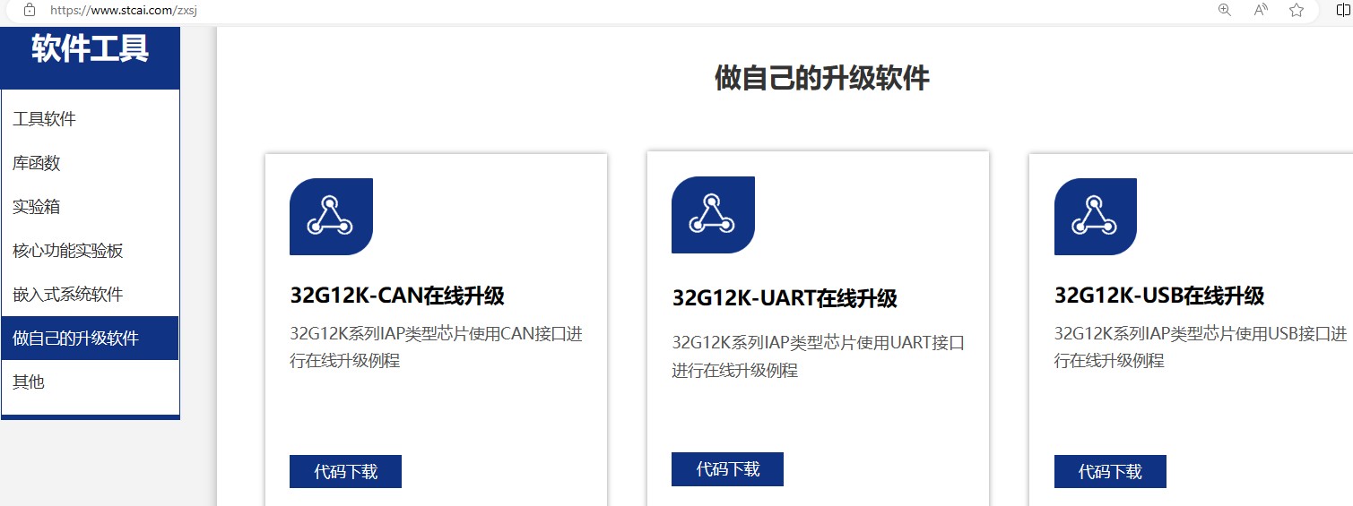

【用户自己的128K FLASH 用户程序区】,
利用 IAP 的手段,自己修改自己的
参考如下详细的 演示程序@用户程序区,认真看下再提问
深圳国芯人工智能有限公司-在线升级 (stcai.com)

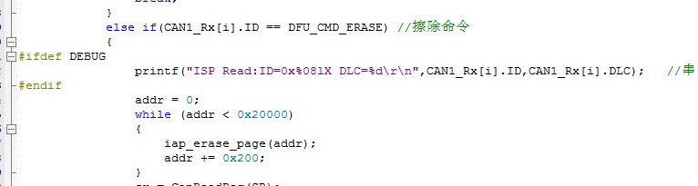

在线升级的ISP例程,收到擦除命令,128K全擦了,自己写的ISP不也没了吗?

发表于 2024-8-27 20:43:01 来自手机 | 显示全部楼层
自己写的ISP在eeprom区,可能会被删。

发表于 2024-8-27 22:20:01 | 显示全部楼层
128K EEPROM全擦了。但自己写的ISP还在工作。

发表于 2024-8-28 07:31:32 来自手机 | 显示全部楼层
没太听明白,但在代码里只让它擦后124k不行吗?
