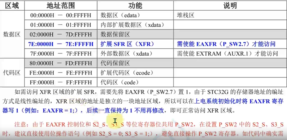

11:特殊功能的寄存器(SFR、XFR)
        SFR的地址范围:0x80-0xF8
        其他扩展的寄存器被称为:XFR。地址范围:0x7E0000-0x7EFFFF
        CKCON外部数据总线时钟扩展寄存器,作用:设置外部数据总线的等待时钟
        例:EAXFR = 1;                //使能XFR访问
              CKCON = 0;                //设置外部数据总线速度最快
              WTST = 0;                //设置程序读取等待时间为0个时钟,CPU执行程序速度最快

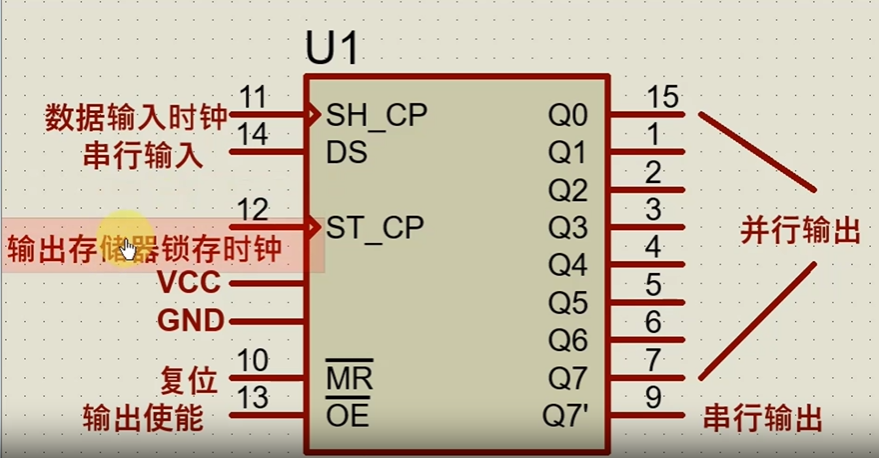

15:74HC595(串行输入并行输出,带锁存器的移位寄存器)
        原理:DS输入一位数据,SH_CP就产生一个上升沿,将数据(高位先行)移入移位寄存器(循环8次),然后输出存储器时钟ST_CP产生一个上升沿,移位寄存器中的数据才会存入输出存储器中并输出数据
        注:OE低电平有效,使用74HC595使需将OE接地或置0,且移动数据时为高为先行(左高右低),例:0xAA(1010 1010)中左边第一位的1先被操作

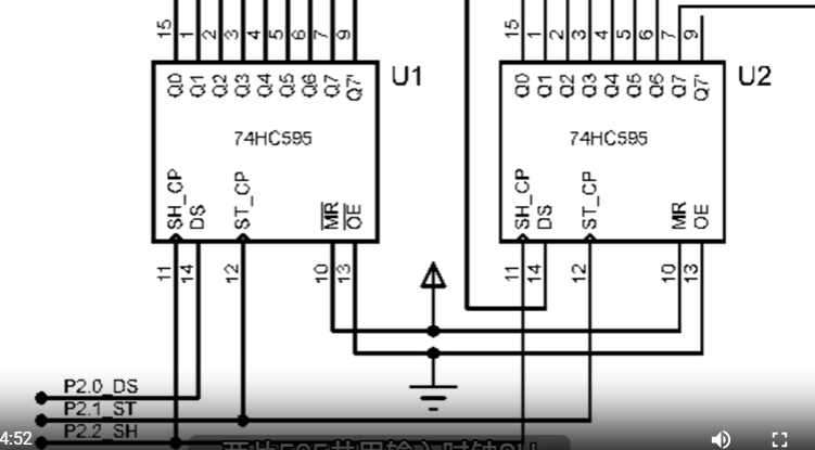

17:两片74HC595级连,两片74HC595的SH_CP相连,两个ST_CP相连,第一片74HC595的DS接输入,第二片74HC595的DS接第一片74HC595的的串行输出Q7',两片74HC595的OE接低电平使能
        原理:当第一个8位数据进入第一个74HC595的移位寄存器后,接着输入第二个8位数据,则第一个8位数据通过第一个74HC595的串行输出移入第二个第一个74HC595的移位寄存器,然后ST_CP产生一个上升沿,两片74HC595同时输出数据。(第一个74HC595进行位选输出,第二个74HC595进行数码管数据显示输出)

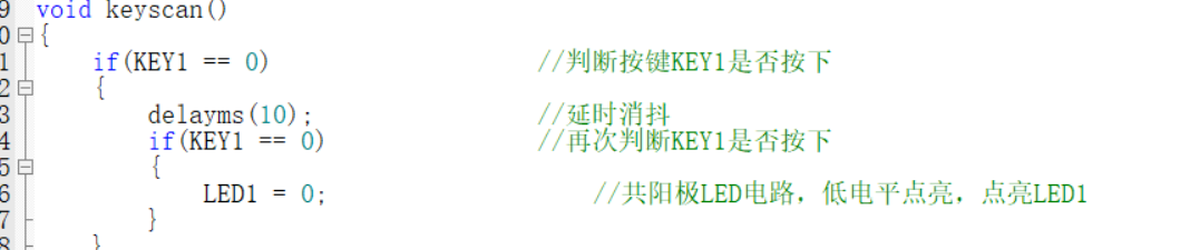

18:独立按键
        原理:若按键一端接地一端接IO口时,当IO口设置为准双向模式时,IO口默认为高电平(此时类似于上拉输入),当按键按下时,IO口的电平被拉低变为低电平,松开时,IO口的电平又被拉高,变为高电平。
        注:由于硬件原因,按键并非理想状态被拉高或拉低,会有少许的抖动,可能被主控认为按下多次,消除方法:(1)(常用)软件消抖:添加延迟函数;硬件消抖:在IO口添加电容
        例:软件消抖:添加延迟函数

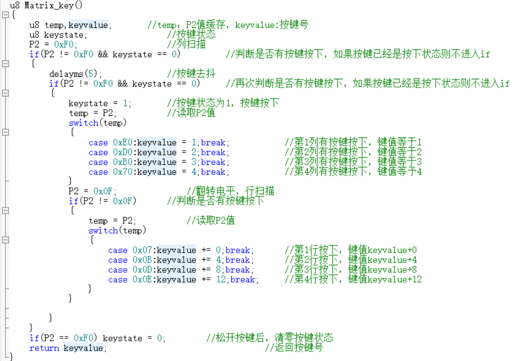

20:4*4矩阵键盘
        各列按键的一端连在一起,各行的另一端连在一起。引出C1,C2,C3,C4四列,R1,R2,R3,R4四行。用8个IO口对各列各行进行高低电平判断从而判断出哪个按键被按下。
        翻转法判断:首先让矩阵键盘的4列为高电平,4行为低电平,即P2=0xF0;当第一行第一列按键被按下时,则P2.4口电平被拉低,即P2=0xE0,此时只知道哪一列被按下,然后将P2口电平翻转,即P2=0x0F,若第一行第一列按键被按下,则P2=0x07,进而判断出第一行第一列被按下;依次类推

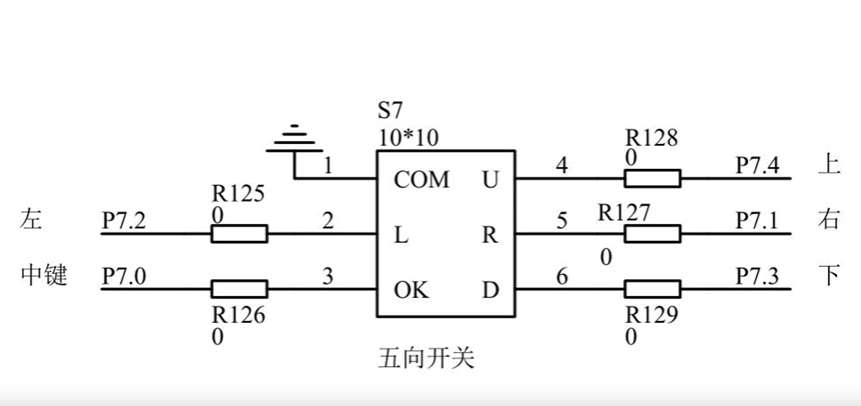

21:五向开关
        与独立按键的使用方法类似(都需要消抖),可看作为是五个开关集合在一起,但在单片机编码时,五向开关相当于是五个独立不相交的独立按键,要注意的是:编码时按键的方向以及竖直按下与左右前后按键是否相交。
