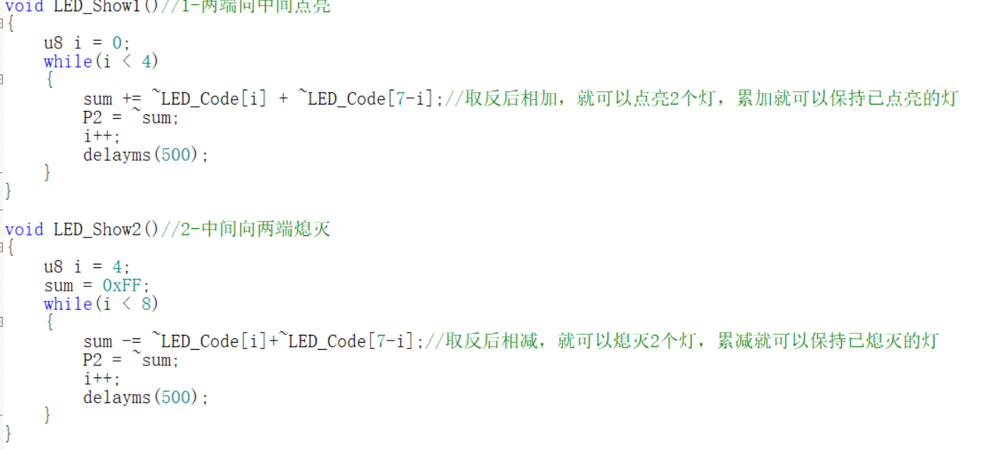

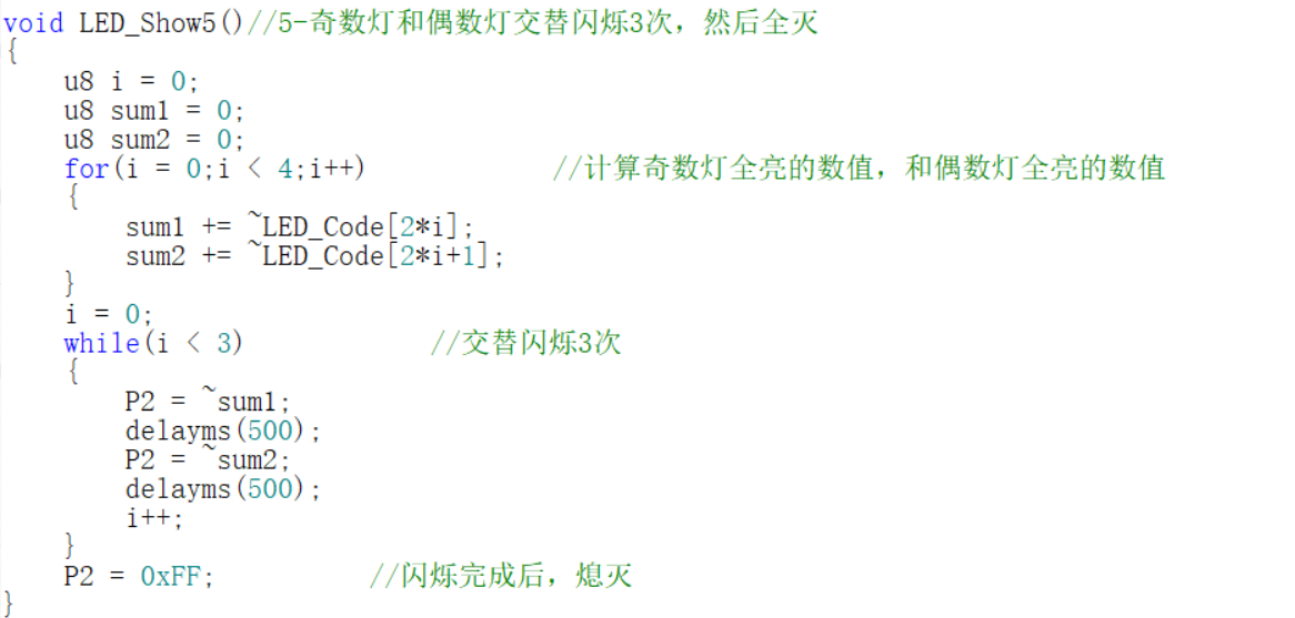

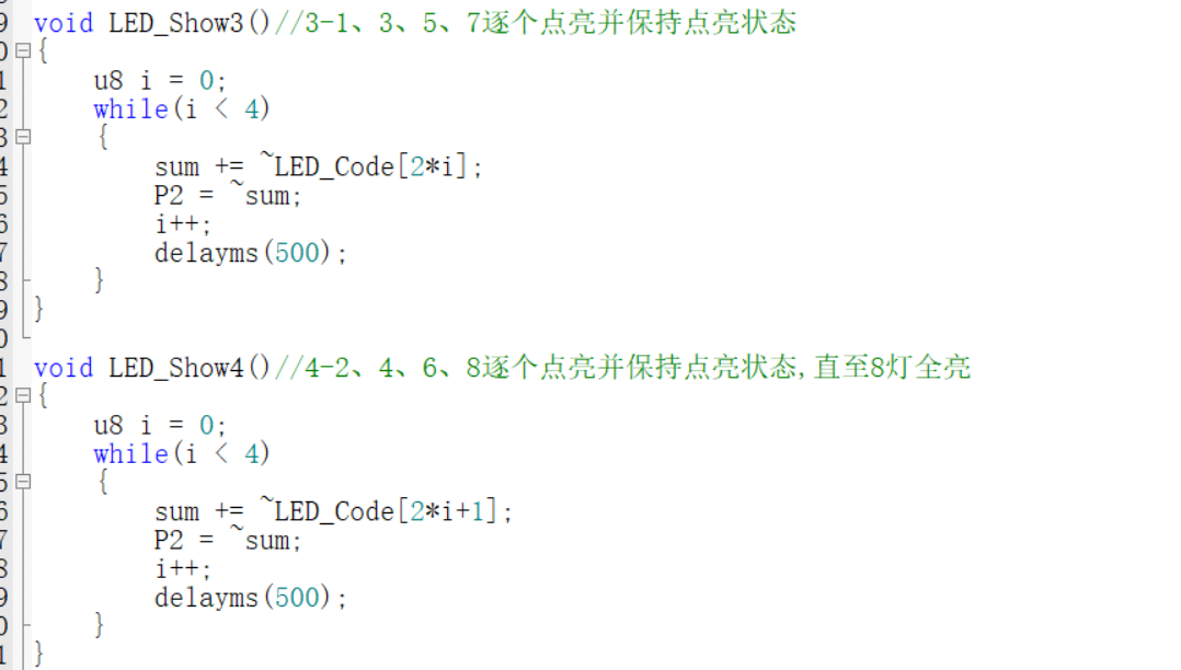

6(补充):Delay函数(延迟函数)一般采用循环变量加减的的方式使单片机循环操作,使其无法进人下一步,以达到消耗时间的目的
7:点亮流水灯的方法:
(1)LED灯亮灭间添加Delay函数,并依次点亮下一个LED灯(优:直观,劣:麻烦)
(2)使用移位的方法(令一组IO口按顺序依次置低电平(共阳LED))
        例:P2=~(0x01<<i);//P2组的8个IO口依次置高电平
              ~为取反符号,即0000 0001->1111 1110
              0x01<<i:向左移i位,(向左移1位)即,0000 0001->0000 0010)
8:数组法实现流水灯
   将分别点亮8个LED的8个16进制值放在一个数组中,然后将数组元素依次赋值给这该组别的IO口
   优:便于数码管,OLED等模块显示的使用
9:利用数组法可更方便实现各类流水灯效果(其原理为:通过计算调用数组内各个LED的16进制值)
如:模式1:两端向中间点亮,模式2:中间向两端熄灭,模式3:1、3、5、7逐个点亮并保持点亮状态
模式4:2、4、6、8逐个点亮并保持点亮状态,直至8灯全亮,模式5:奇数灯和偶数灯交替闪烁3次,然后全灭
