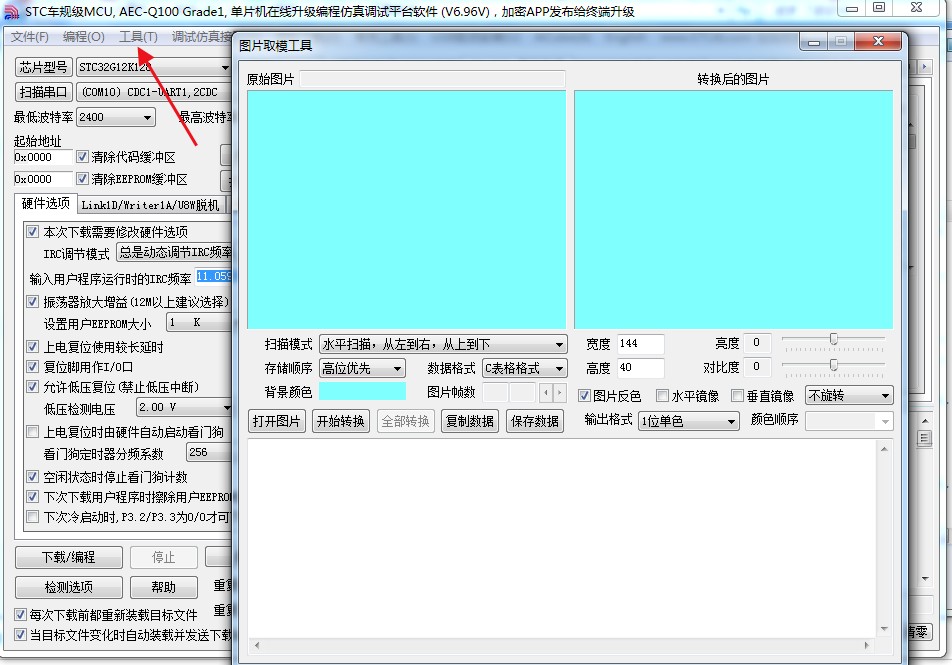

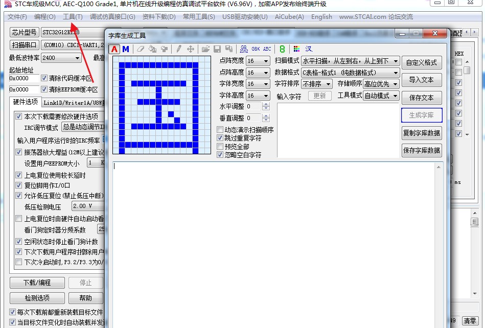

发表于 2026-4-23 10:26:21 | 显示全部楼层
图片用什么软件取的字模啊
STC ISP软件就有:在“工具”里的“图片取模工具”和“字库生成工具”。 [attachimg]136219[/attachimg] [attachimg]136220[/attachimg]  详情 回复 发表于 2026-4-23 13:14
8214
17626
 楼主| 发表于 2026-4-23 13:14:06 | 显示全部楼层
冉*** 发表于 2026-4-23 10:26
图片用什么软件取的字模啊
