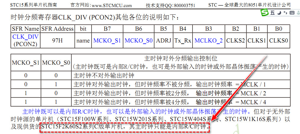

大师你好,请教一下!有空帮看一下,D版15F2K60S2是不是跟C版一样,在使用外晶振情况下无法对外输出主时钟?https://www.stcaimcu.com/forum.php?mod=viewthread&tid=10335&extra=&page=2
说明一下:我有看过手册的

我还真忘了这些事了,你换管脚兼容的 STC15H2K64S4 就可以了
深圳国芯人工智能有限公司-产品_STC15H系列 (stcai.com)

手头只有15F2K60S2,没有STC15H2K64S4,现在将就用吧。把这旧型号用完了,肯定至少用STC8H的,因为它有USB,太好用了
