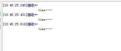

串口打印结果:
串口打印的信息反映串口打印的间隔时间并不是1s,这是为什么?

发表于 2024-8-27 01:03:43 | 显示全部楼层
可以确定的是小工具没有问题,生成的代码也没有问题,问题在于你。
首先,上结果:
用定时器0来实现1ms定时,串口1用定时器2做波特率发生器115200,然后每500ms实现LED取反闪烁并用串口输出信息。
从结果上看,如果没有异议,就继续往下看。
主程序很简单:
那么,到这里,先说LED的初始化:
然后是定时器0的初始化:
然后是串口1的初始化:
因为串口1初始化使用了定时器2,所以接着看定时器2的初始化:
ok,到这里while之前的都看了,
主循环里就干了3件事,一个是看定时500ms到没到,另两个是到了以后分别让led取反并完成串口打印。
500ms标志位怎么来的,看定时器0的中断:
至于led取反和串口打印,暂时假设你没有问题。
那么我们接着看你的问题:
从你的截图里,没看到你选择内部IRC,那猜测你是用的外部11.0592晶振。
那么一点点看下去,就剩下串口了,看看是不是也是12T模式,和你的定时器0一致?
你可以参照我贴的图看看你的问题。
至于你的fc计数,我没那么写过,但看着没问题。但是还可以更准确:≥20。
另再备注一下:
很公立的说一句,STC这个小工具,经过这么多年的发展和成熟,现在能被新手发现的关于计算的问题几乎没有,
出了问题,建议还是先找自己的问题或者哪怕不会就问,先把自己可能存在的问题都排除掉,那你就已经成熟一大截了。
加油!

发表于 2024-8-27 08:31:13 | 显示全部楼层
首先,上结果:
用定时器0来实现1ms定时 ...
我把TMOD &= 0xF0;        改成TMOD = 0x01;把AUXR &= 0x7F;        去掉,OK!
即初始化改为:
  1. void Timer0_Init(void)                //50毫秒@11.0592MHz
  2. {
  3.     TMOD = 0x01;
  4.     TH0 = 0x4C;
  5.     TL0 = 0x00;
  6.     ET0 = 1;
  7.     TR0 = 1;
  8. }
反正问题就出现在这一句: TMOD &= 0xF0;
看你这一条,问题是出在TMOD &= 0xF0;但是关联的问题在于使用这一句的问题上。 而且即便你下面这么写现在是OK, void Timer0_Init(void) //50毫秒@11.0592MHz { TMOD = 0x01; TH0 = 0x4C;  详情 回复 发表于 2024-8-27 10:45
