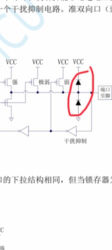

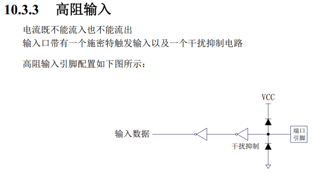

看手册 io口有两个钳位二极管  谁知道能过多大电流?有知道的吗
想ADC采集的时候不加外部保护了

考虑再三,又内部多方请教后回答如下:
不建议客户用芯片内部I/O的ESD保护机制作其他使用。
电路画的ESD保护二极管是示意图,实际电路并没这么简单。
STC强大的I/O内部ESD防护是靠特殊的三级管崩溃机制达成的,
而这套电路又不公开,不建议作为简单的二级管使用。
请外部增加二极管保护
系统电源如上加自我保护,稳压管不要省,R3/1K, 可以改成330欧以下
5.6V稳压管/5V系统,3.6V稳压管/3.3V系统 !配合如下STC I/O 内部特性
你ADC口可以对外串个330欧的小电阻限流,最好外部加2个真的保护二级管

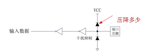

我也被这问题困扰着。如果在芯片外部加2个IN4148,因为4148正向压降为1v,此时如果ADC口加了个高于VCC的电压进来,芯片内的二极管是否会优先导通?

芯片内的二极管压正向压降是多少?能承受多大电流?
