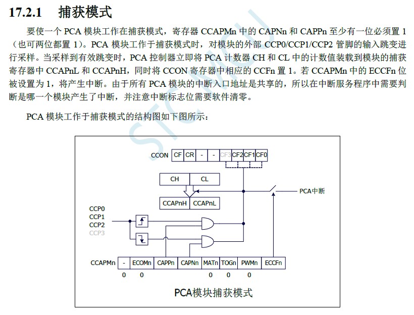

发表于 2024-8-26 11:47:29 | 显示全部楼层
peiti*** 发表于 2024-8-26 11:20
我是用的是stc8g1k08a-8pin是有pca功能的, 我用它产生了pwm, 我的测试情况是, 放在接收机上之后, 我插拔 ...
STC8G1K08A-8PIN的芯片,默认PCA0是P3.2,PCA1是P3.3,PCA2是P5.4
需要给其中一个脚位提供脉冲信号,才会通过串口打印测量结果。
此外注意例子功能说明介绍,设置烧录时IRC主频,以及串口助手波特率。

发表于 2024-8-26 12:07:45 | 显示全部楼层
是的, 我用的是8pin的力求足够轻, 我想做一个扑翼机玩玩

发表于 2024-8-26 12:09:56 | 显示全部楼层
需要给其中一个脚位提供脉冲信号,才会 ...
确实我给的是p32引脚的, 这些我都设置了, 根据代码中的主频改动了烧录主频, 并且串口波特率设置正确, 可以正常打印, 就很奇怪

发表于 2024-8-27 21:56:13 | 显示全部楼层
参考你的代码, 我重新设置了一下, 搞定了ppm的读取, 感谢
