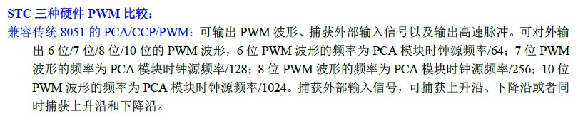

我在测试<STC8G系列-PCA相关程序>捕捉天地飞接收机pwm数据时, 打印不出任何信息, 请问这一般是什么原因? (我使用的是stc8g-8pin单片机)

建议使用高级PWM同时捕捉周期和占空比

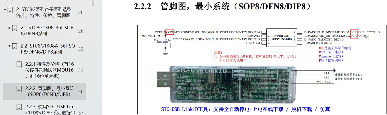

先确认你用的芯片是否有PCA功能
STC8G1K08-8PIN的芯片是没有PCA功能的
STC8G1K08A-8PIN的芯片才有PCA功能

乘风*** 发表于 2024-8-26 10:04
先确认你用的芯片是否有PCA功能
我是用的是stc8g1k08a-8pin是有pca功能的, 我用它产生了pwm, 我的测试情况是, 放在接收机上之后, 我插拔的瞬间会有数据打印出来

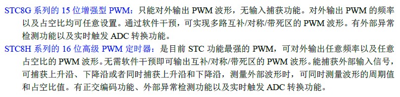

建议使用高级PWM同时捕捉周期和占空比
stc8g的高级pwm可以在哪里查找到例程? 我测试一下, 万分感谢
高级pwm8H才有  详情 回复 发表于 2024-8-26 11:28

Debu*** 发表于 2024-8-26 09:26
建议使用高级PWM同时捕捉周期和占空比
我查了一下, 我使用的芯片不支持这个功能, 还是非常感谢
高级pwm8H才有
