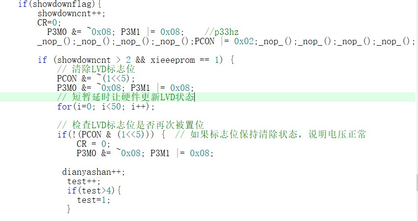

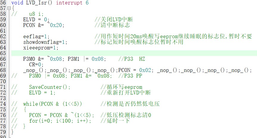

有什么其他的方案解决吗?
我现在用的掉电定时器唤醒,然后20ms检测一次,直到检测到开机动作就放完电.就唤醒,但是这样后我就没办法做其他的功能了.

发表于 2025-9-23 11:37:59 | 显示全部楼层
梁*** 发表于 2025-9-23 11:25
我看不懂这个描述:“直到检测到开机动作就放完电.就唤醒”
能具体说说吗? ...
关机----掉电---检测到掉电进入省电模式----通过唤醒定时器20ms唤醒一次----每次cnt++的同时检测一次LVD的标志位是否置1 ,如果置1了,正常运行,------如果没有置1,还是省电模式继续cnt++; ---- cnt到达20, 还没有唤醒,, 那就写EEPROM.
明白了!20ms检测一次上电太频繁了,可以1秒一次。  详情 回复 发表于 2025-9-23 13:34

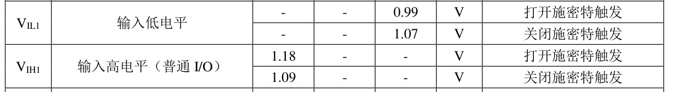

如果按照您说的IC压根没有断电, IO口还没有到低电平
那我可不可以把IO口用上拉下拉电阻把电平 调整到
这个附近,比这个电压高一点点,
当单片机关机时,IO口应该马上就低电平了.
然后我再开机,这时候IO口是应该是从低电平到高电平了, 上升沿应该能唤醒省电模式把.
不动这个方案可不可以唤醒省电模式,
睡眠后IO电压为0V,当IO由0V上升到超过2V,就会检测到上升沿,唤醒。  详情 回复 发表于 2025-9-23 13:33

发表于 2025-9-23 13:34:32 | 显示全部楼层
vb2*** 发表于 2025-9-23 11:37
关机----掉电---检测到掉电进入省电模式----通过唤醒定时器20ms唤醒一次----每次cnt++的同时检测一次LVD ...
