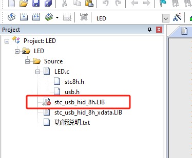

8H8K64U核心实验板(开天斧)编译失败问题

Lkck*** 发表于 2024-8-21 10:39
需要把压缩包里的COMM文件夹一同解压才行
因为头文件和Lib档都放到那里了
谢谢,晚上回去我再试试。

发表于 2024-8-21 11:13:31 | 显示全部楼层
Bee_*** 发表于 2024-8-21 07:56
是指源代码那里减号那个 stc_usb_hid_8h.LIB那个库文件没有添加进来吗?
应该是,我直接从官网整个压缩包编译下载到核心板程序又可以运行。单独复制出来那个跑马灯就无法编译。

发表于 2024-8-21 21:45:48 | 显示全部楼层
因为头文件和Lib档都放到那里了
果然是这样,非常感谢你。那截图中这个红色减号不用理会对不对?

发表于 2024-8-21 22:28:04 | 显示全部楼层
编译成功没警告没报错就行
