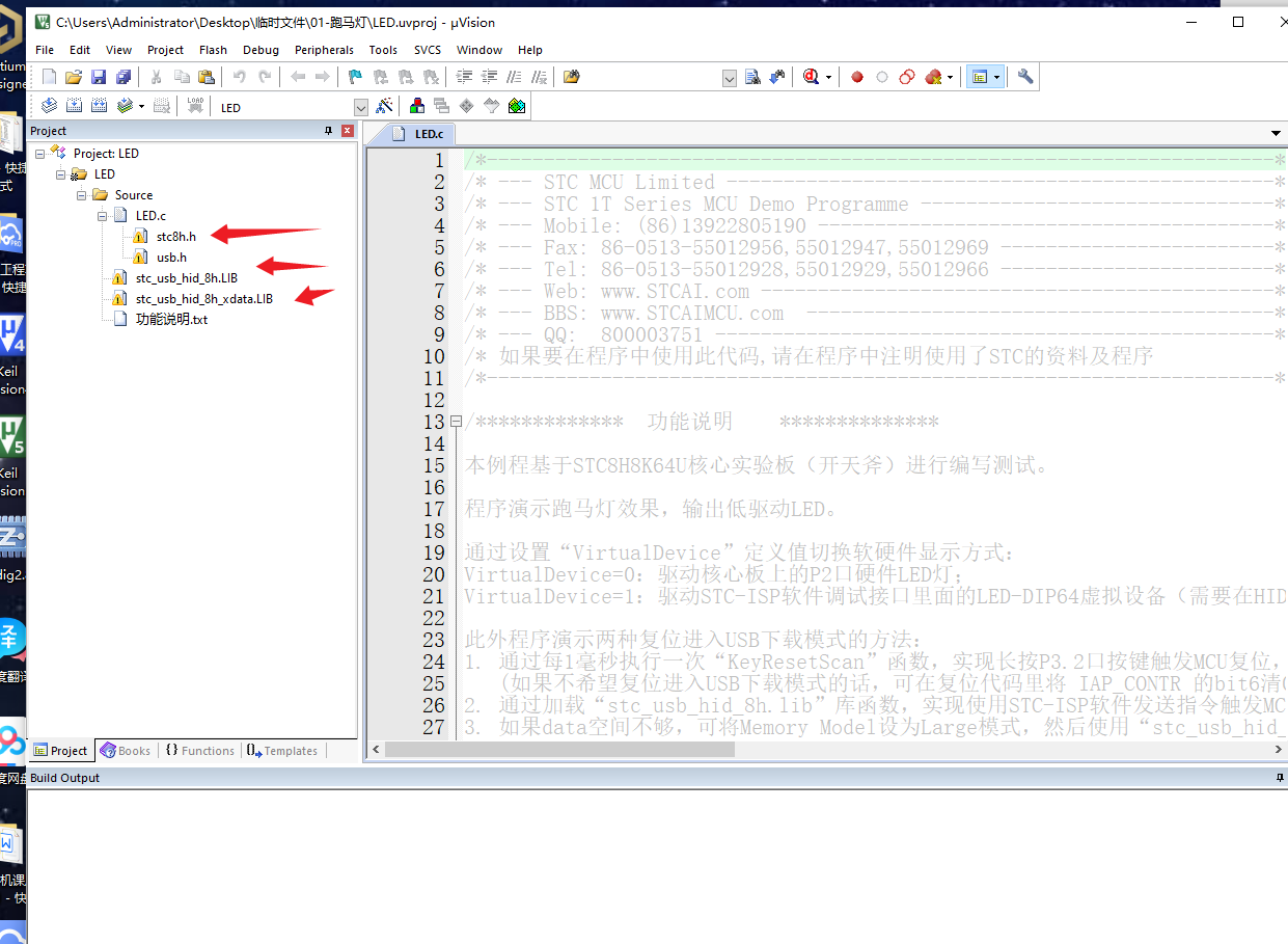

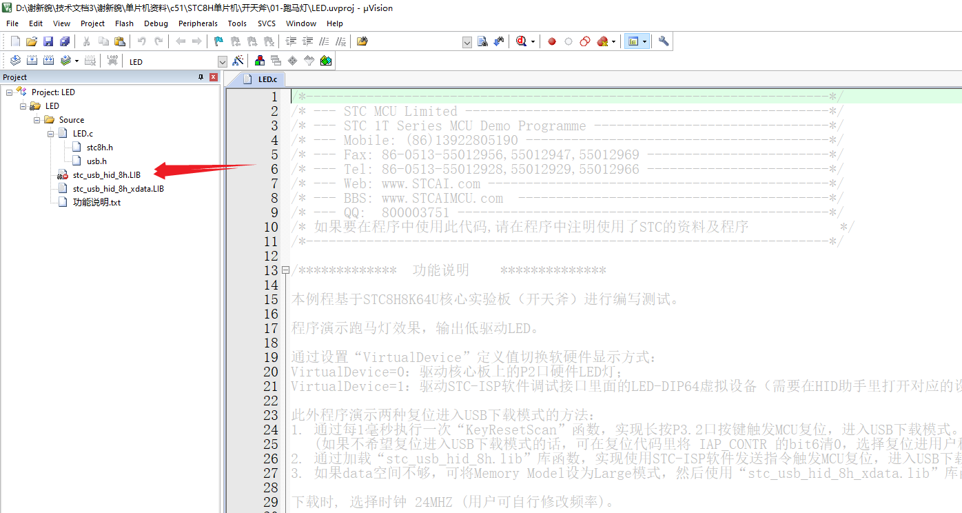

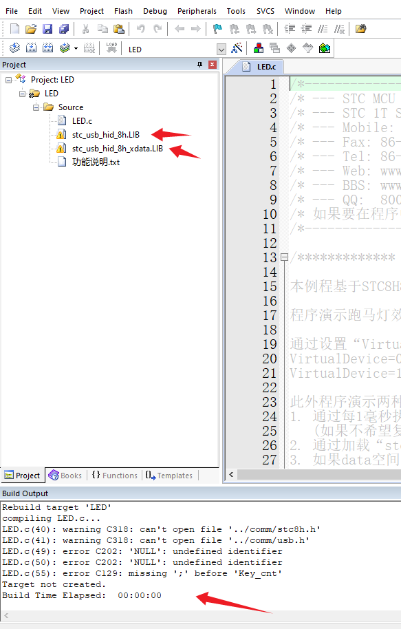

8H8K64U核心实验板(开天斧)编译失败问题。源代码这里出现一个红色的减号怎么回事?我这个是“开天斧”核心板下载的程序代码“01-跑马灯”。这样调试过程中会不会有问题?另外,为什么单独复制一个源程序代码到其他文件夹,会出现编译失败?需要将整个文件包同时复制才正常。大家有没有遇到过类似的问题?

是指源代码那里减号那个 stc_usb_hid_8h.LIB那个库文件没有添加进来吗?

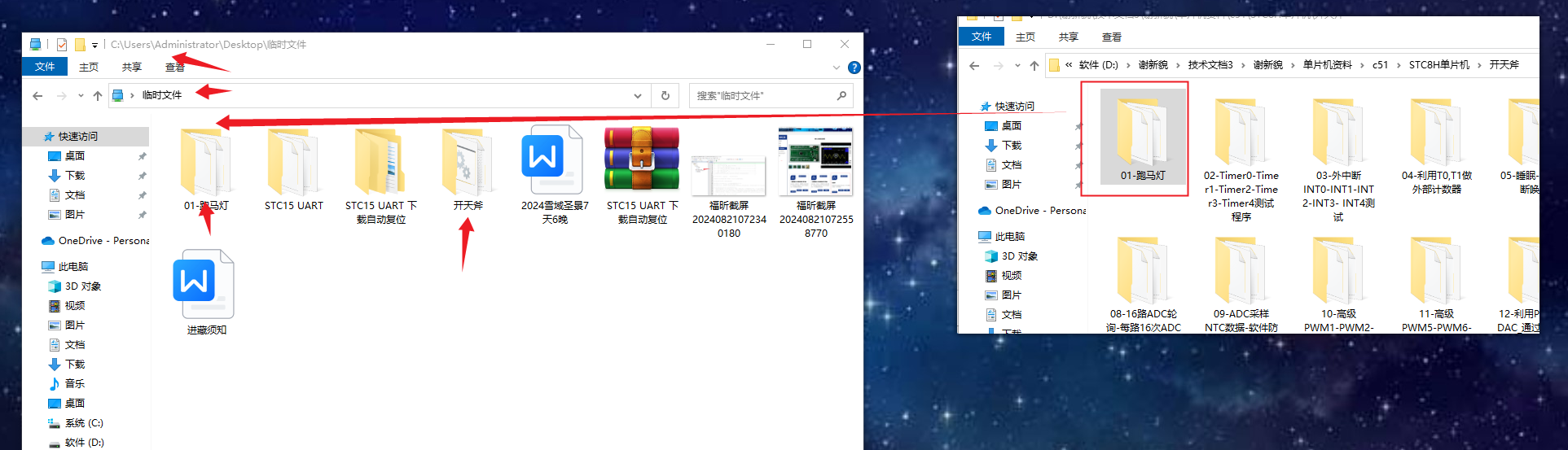

我只是从那个文件压缩包里面单独将这个跑马灯的程序复制到另外一个文件夹,打开以后就出现这样的问题。

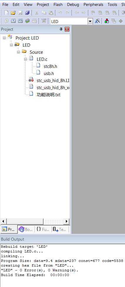

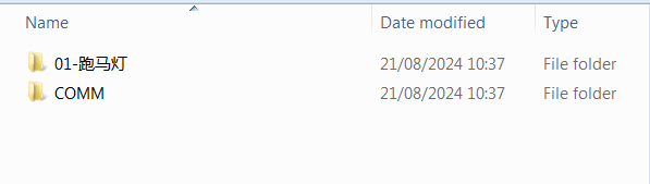

需要把压缩包里的COMM文件夹一同解压才行
因为头文件和Lib档都放到那里了
