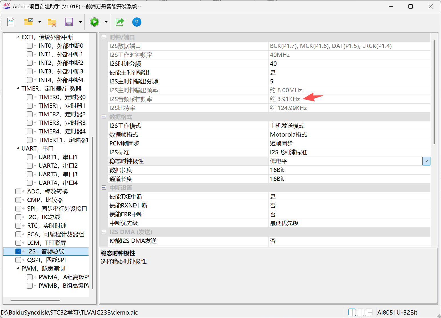

使用ai8051实验箱,主频为40MhzAICUBE配置I2S测试TLV320AIC23B,I2S配置如下,终于可以出声了
演示程序是想输出500KHZ左右到的音频,但实际输出在1.29kHZ,而且还不稳定,不知道是什么原因。
这是演示代码 TLV320DEMO.zip (757.36 KB, 下载次数: 2)
TLV320AIC23B最高支持96KHz采样,最高输出48KHz的正弦波信号。 你要输出500KHz的音频信号? 这远超过采样率了。 超过20KHz的音频人耳将听不到。  详情 回复 发表于 2026-9-6 23:02
超过20KHz的音频人耳将听不到。

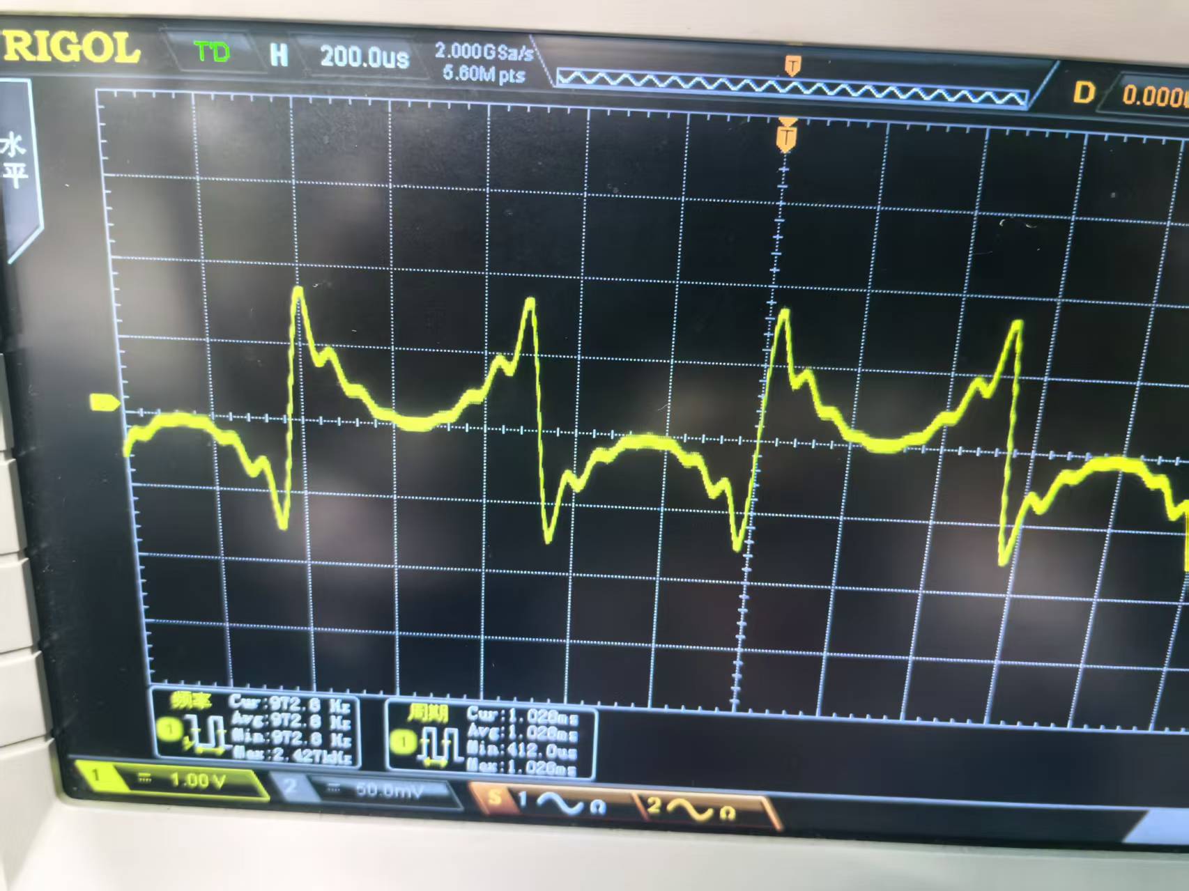

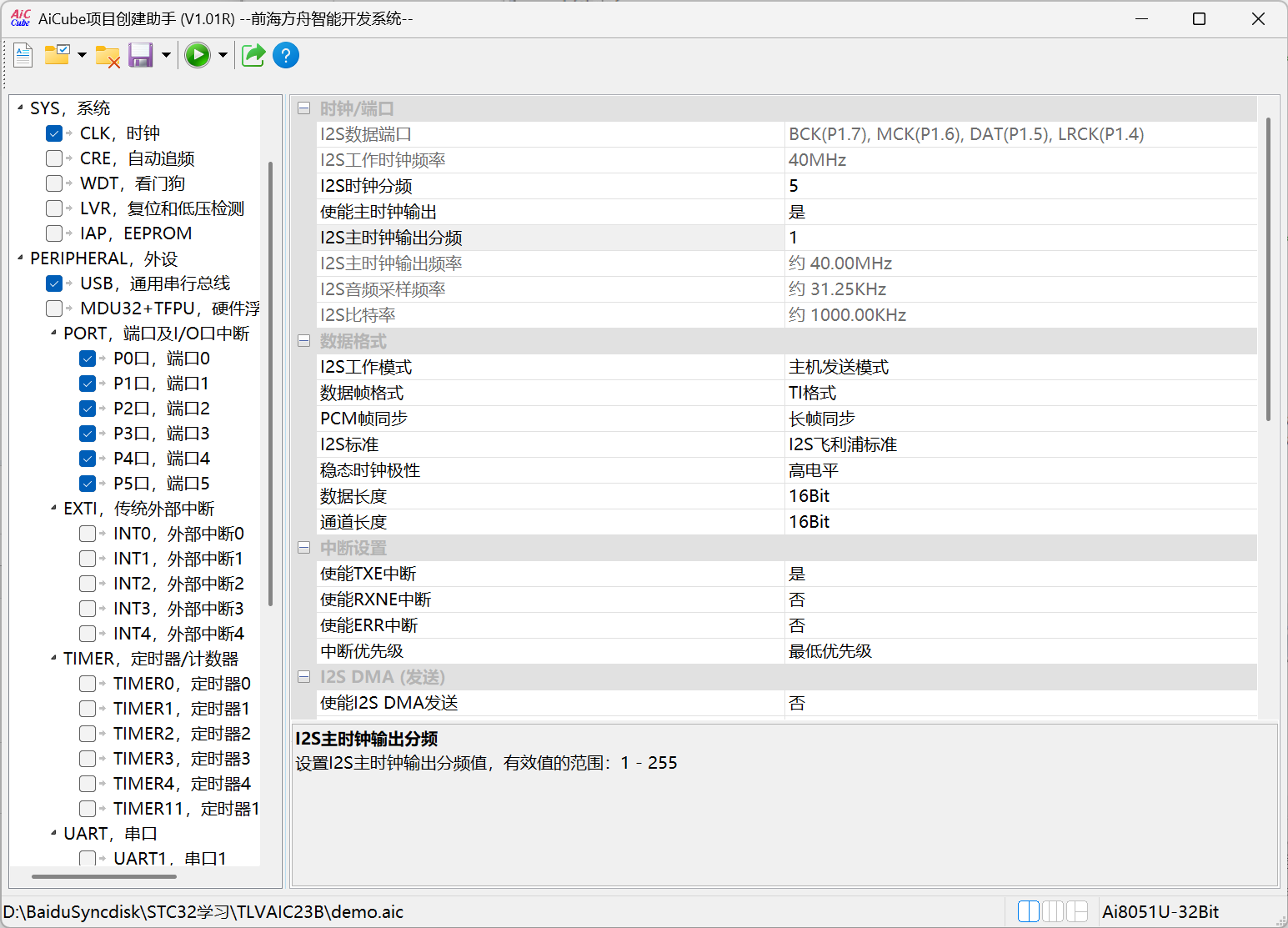

继续测试,为了测试方便,单片机主频选用40Mhz。所以输出频率不是1Khz。
在AICUBE中改为以下参数,输出稳定
请问,问题AICUBE中的采样率只有3.91K了,是计算错了吗?

波形问题dac_L = T_SINE_16[TestTonePhase >> 12]+32768;解决
